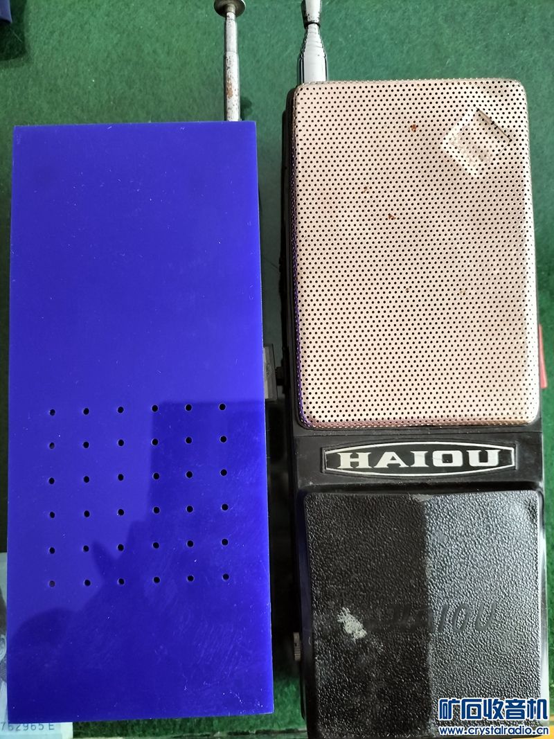

楼主: 原原
一直想做27M接收机

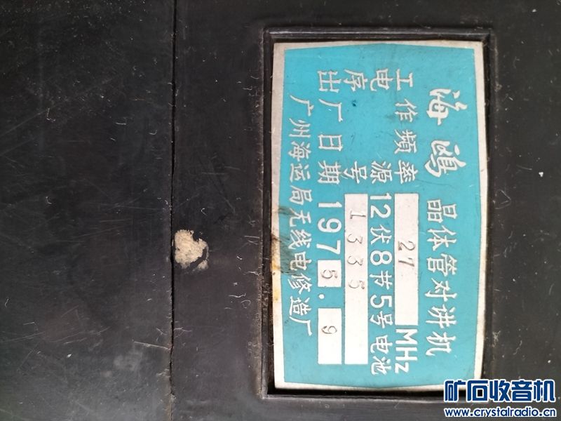

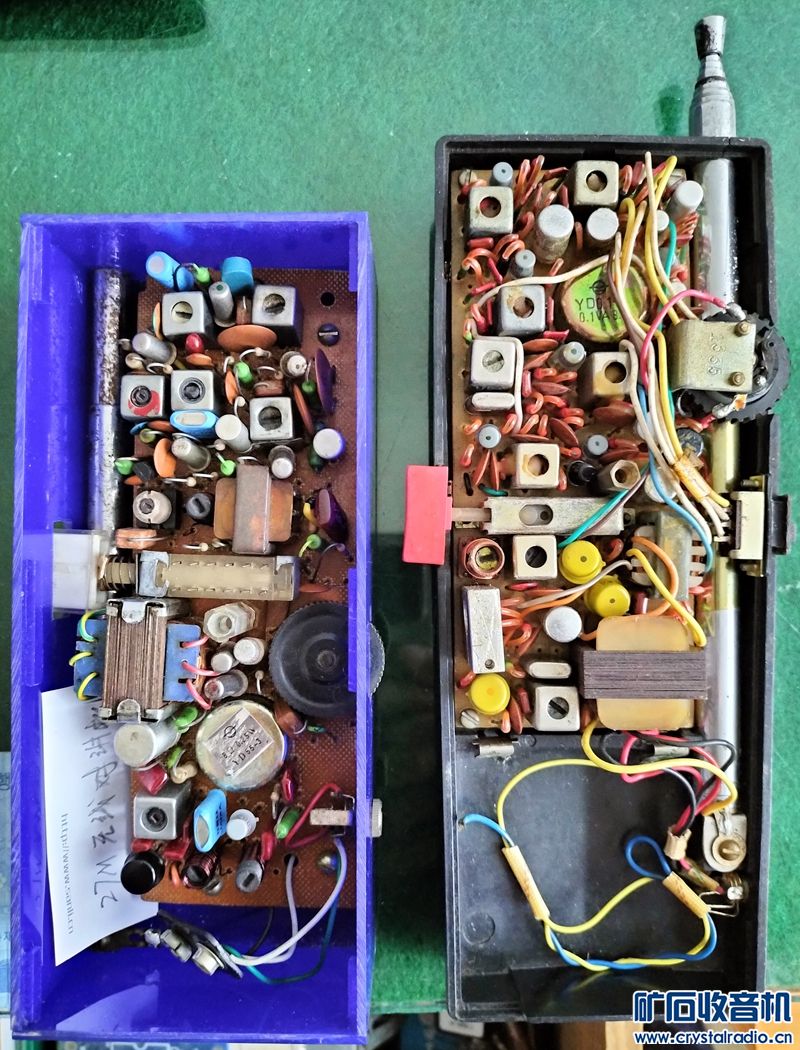

40年前27M对讲机,一台原装一台自制

27兆的接收机没有做过 但是27兆频率的对讲机有好几台 这个频段是渔船近海作业的频率
上世纪80年代我弄时,以在城里(二环里)砖楼4楼内能收到日本渔民说话为灵敏度合格。

《无线电》杂志上好像介绍过业余制作AM-27MHz对讲机,调发射部分时,也许是限于当时的条件,原作建意用0.1uF电容串连6.3V小电珠做假负载,其实小电珠很亮不一不定是发射功率大了,也许是射频功放部分自激或谐波过高。单频点的无所谓内差外差,两个晶振可互为本振或发射频率
玩过FM-29.6MHz的对讲机,为使收/发有一定带宽,DIY的频率合成器,芯片用的是并行编码MC145151,省事的方法用二极管矩阵,波段开关切换频点,但频点太少而且没有显示,后改用CD系列的数字电路控制,LED显示频率。传播好的时候,10W的功率配1/4波长地网天线,信号能传波半个地球,接收效果可比电话。起五更爬半夜,现在想想

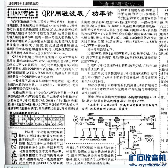

请教:我没有功率计,只能在天线回路串一6.3V灯泡以灯泡最亮为输出功率最大。此法不知对否?

您客气!请教不敢当,共同探讨
如果是做收音机,只要有点耐心,一块万用表也能把收音机鼓捣个八九不离十,因为有广播电台发射频率基准
虽然对讲机只多了发射部分,但也多了不少事,只是做一个闲玩,除了万用表至少还应准备频率计、示波器;想玩发射要测功率看驻波,功率驻波表实用方便;若预算允许,备一台带跟踪源的频谱仪,测射频功率、输入/输出滤波器,顺便测量杂散是否达标
天线输出回路串一6.3V小灯珠使最亮,只能说明有射频信号输出,也许谐波参半,所以,此法不能简单用"对/否",受限于当时的年代是无耐之举。用4只200Ω/5W金属膜电阻并联作(50Ω)假负载,简单靠谱(射频假负载当然更好),用示波器测电阻两端电压,峰峰值/2得到峰值,峰值*0.707到得有效值,然后用欧姆定律可求功率(有效值的平方/电阻)
如果示波器状态良好,但显示的波形稍模糊或扫描线较粗,推测(仅是推测)谐波挺大。没有误导他人的意识,以上纯属个人观点,仅供参考
借一个图
