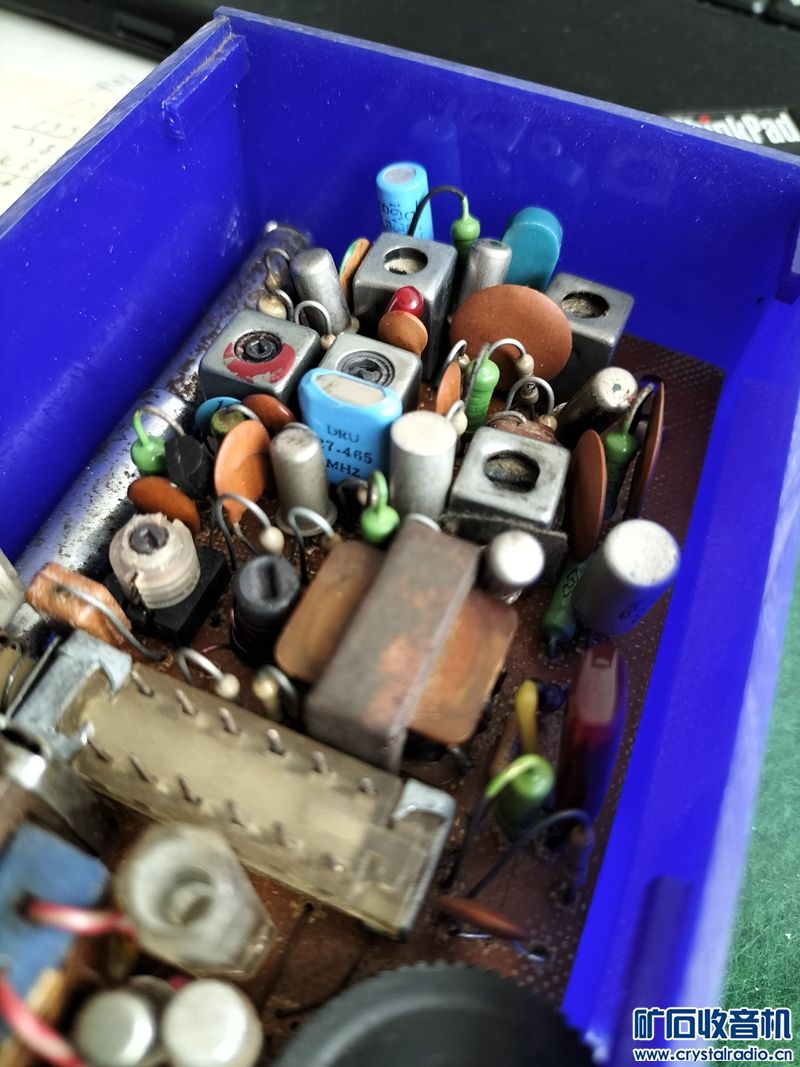

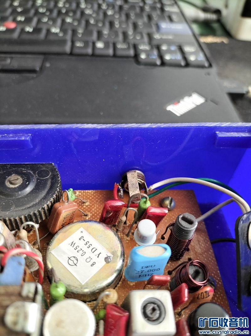

 楼主| 发表于 2022-3-18 08:42:23 | 显示全部楼层

发表于 2022-3-18 13:37:26 | 显示全部楼层
我用专业接收机AOR2001与FT818在27M也收不到什么有价值的信号,就是29.6M偶尔听到HAM们的通联也没什么意思。27.000M调幅对讲机我有早期厂家制式产品,拿到现在也是个摆设。当然了楼主要是出于探索研究可以给您些建议,不必苛求27.456,找个差不多的有源晶振(比如50.000M)利用它的三次谐波经缓冲后送混频器,再找个淘汰的C150或类似的PLL形式的对讲机把两者的信号混频就可以得到27.465.或者干脆找两个C150或C260v还有别的对讲机断开VCO的激励级引出信号送混频器。做实验建议把电路搞成积木形式,高放,本振,混频,中放鉴频与静噪,低放功放都是一个个小铁盒,通过同轴电缆连接。

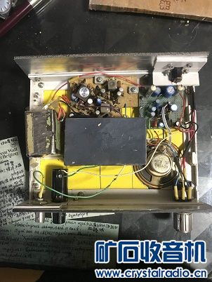

发表于 2022-3-18 14:44:57 | 显示全部楼层
这是我40年前自制的27M对讲机
 楼主| 发表于 2022-3-18 15:00:36 | 显示全部楼层
lxl246 发表于 2022-3-18 14:44
这是我40年前自制的27M对讲机
太羡慕了,接收机高放是共发共基电路吗?通信距离多少?

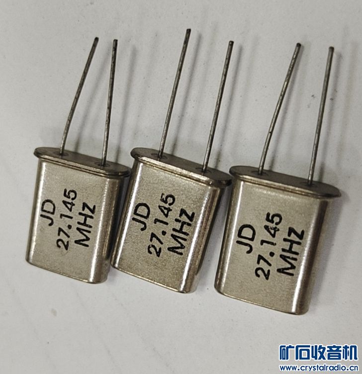

发表于 2022-3-18 15:36:20 | 显示全部楼层
通常是27.145Mhz或27M的,没见过27.455的,是定做的吗?
 楼主| 发表于 2022-3-18 16:20:27 | 显示全部楼层
