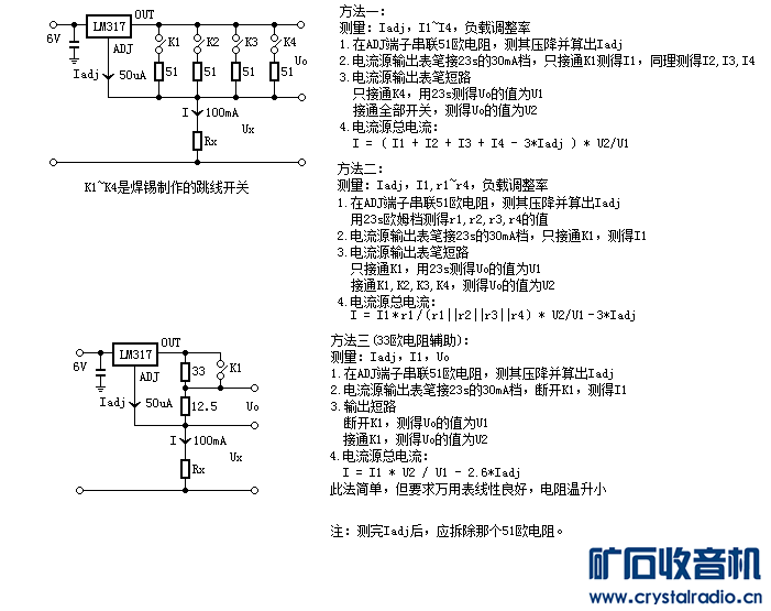

发表于 2022-2-22 23:04:52 | 显示全部楼层
非要用30mA档校准的话,可以考虑以下方法:
12.5欧电阻与33欧电阻串联,33欧电阻并联一个焊锡开关。设12.5欧电阻两端电压为Uo
1.断开焊锡开关K,输出串联0.05%的30mA电流表,等待稳定后测得Io
2.输出端对地短路并拆除电流表,测得Uo的值为Uo1
3.重新接通焊锡开关(可以考虑数2个开关并联),稳定后测得Uo的值为Uo2
4.恒流源为I =(Io-Iadj)*Uo2/Uo+Iadj = Io*Uo2/Uo1 - 2.6*Iadj
5.I不是整数,须调整Ro,假设与目标值相差1.02mA
6.输出接300mA电流表,调Ro,使得读数增加1.02mA就可以了
Iadj一般是50uA左右。在Iadj引脚串联一个20欧电阻测量,在不同电压、电流下测量,均为49uA

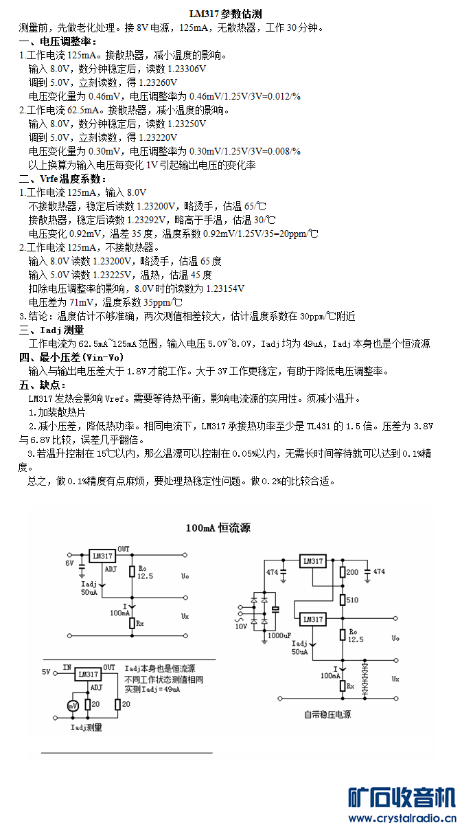

发表于 2022-2-23 21:20:23 | 显示全部楼层
washu 发表于 2022-2-23 18:22
你这是“说开了去”,已经不是原来的问答了
如果真要说开了去,其实最简单的是用 23S 的 30mA 档测量  ...
方法当然是多样的。取决定楼主的实际条件。
要用LM317做电流源的话,若有散热器,LM317足够稳定,1个就够了,无须多个。
昨天已测试过,可以做到0.1%
若要使用30mA标定100毫安档,我在62楼说的,加一个33欧电阻辅助就可以了。因为LM317的调整端电流非常稳定,我测得49uA,几乎与工作状态无关,125mA与62mA工作电流下,Iadj均为49uA。因此测算方便。只要电压表线性度足够,100mA电流标定的精度不会有明显下降。
不同电流下,电阻的温升不同,所以要求12.5欧电阻温升小一些,否则影响电流标定。用多个电阻并联来代替12.5欧就可以了。如3个51+1个47欧,低阻电阻的温度系数一般比较小。
我原先的想法是用两个电阻串联转并联的方法实现电流4倍变换,方便30mA档接入。但考虑到实际操作过程中,由于电阻是非标的,不易找到阻值接近的,而且还要考虑温升问题以及电路的重新焊接问题,我觉得这个办法不好。
如果希望更准确一些,12.5欧用4个电阻并联代替后,逐个接入,并测量电流。共4个电流值I1,I2,I3,I4。每次焊接,电路板是有温升的,须等待降温。
总电流则为 I = I1 + I2 + I3 + I4 - 3*Iadj,此法是高精度的,但要做4次测量,电路板上要做4个焊锡跳线开关更方便。
当然,由于电流的4倍变化,Vre也有微变,最好测量出来,并修正 I
此法测量,就不用担心电压表的非线性问题以及电阻的额外温升问题。

发表于 2022-2-24 18:27:59 | 显示全部楼层
abbey_tom 发表于 2022-2-24 17:14
这个太复杂了吧,
能够得到多高的精度呢?
DIY的东西,精度由制作者自己控制的。做成0.3%是很容易的。总共也就2个元件。
安装前,测量一下那个12.5欧电阻的阻值。建议用4个51欧1%电阻并联。设阻值为Ro
12.5欧直接测量,不易得到高精度,可以分别测量51欧的,然后计算并联值就可以了。
做完后,测一下LM317的输出电压Vo,那么恒流源的值就是I = Vo/Ro
如果希望I是整数,串或并联一个合适的电阻就可以了。通过计算取得该电阻的值。
给LM317装上散热器,计算电阻时,也把Iadj那50uA考虑进去,那么这个恒流源的精度,将大概率接近或达到0.1%
要进一步确定精度指标,并考虑温漂、老化等因素,那就麻烦一些,要做更多的测试。
