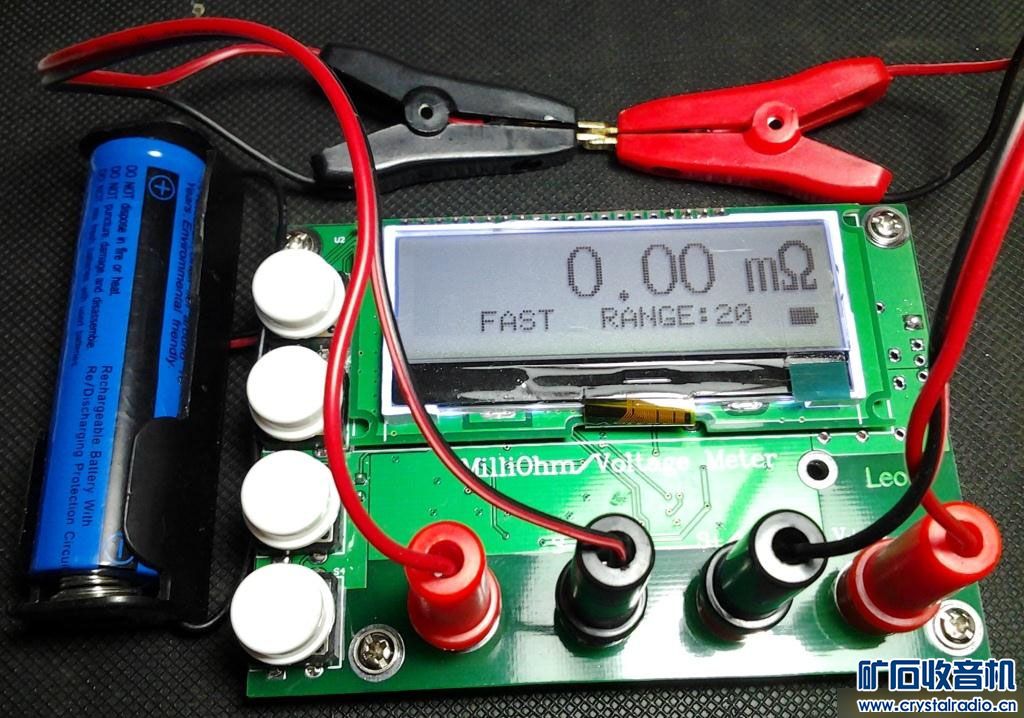

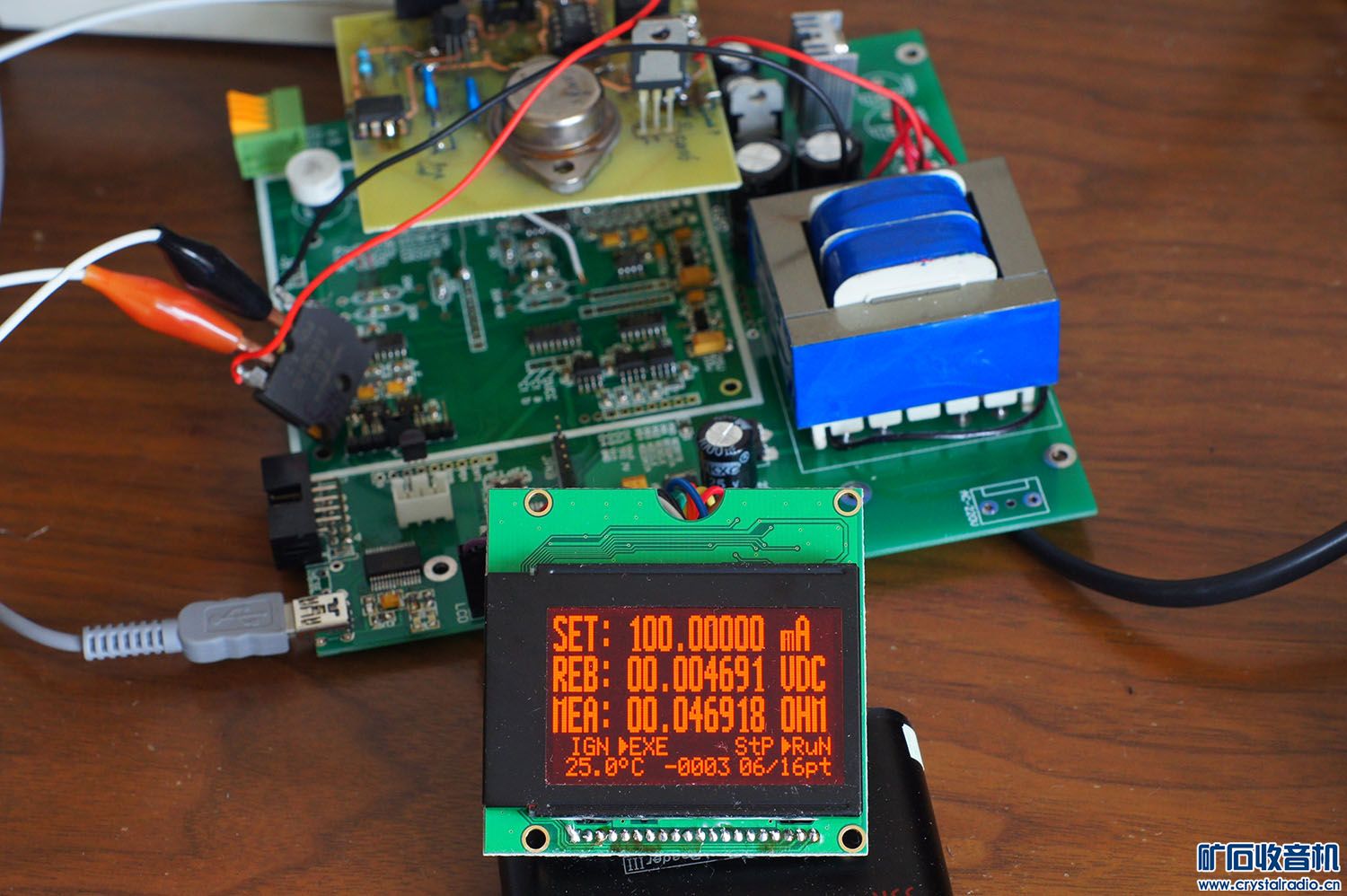

发表于 2022-2-19 15:54:32 | 显示全部楼层

不可能按照5位半的专业仪表来做。
不知道我说的和你说的是不是一个东西 我说那个精度很高的
我说的是这个:
另外类似的东西有个是我设计、某坛友制作的,并未发行:
 楼主| 发表于 2022-2-19 15:59:44 | 显示全部楼层
我说的是这个:
哦,那就搞岔了,
我说的不是这个,
是本坛正在销的一个简易的,
作者主要定位于偶尔用一下的小工具而已。
http://www.crystalradio.cn/forum ... =%BA%C1%C5%B7%B1%ED
发表于 2022-2-19 16:07:37 | 显示全部楼层
abbey_tom 发表于 2022-2-19 15:59
哦,那就搞岔了,
我说的不是这个,
是本坛正在销的一个简易的,
我就说嘛 我说的是隔壁论坛(默认指那个高骚的) 在用比例法的业余爱好者 DIY 毫欧表里,算是做到极致的一个了,完全不逊于我的恒流法毫欧表,但复杂程度和成本可就天壤之别
btw. 我的恒流毫欧表实际上是个源表(Source Meter),毫欧表是客串的
