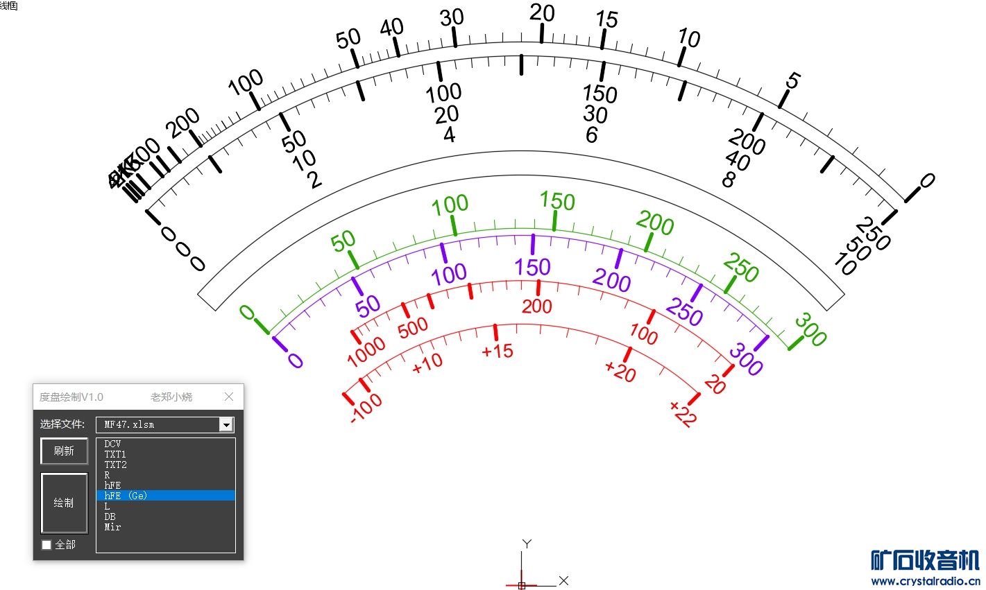

你没仔细看我前面的帖子,我说了,这套宏就是解决线性校正这个问题的,而且已经实现了。它可以用最少量的实测数据,一次性解决所有标尺的线性问题,自动画只是附带的功能。

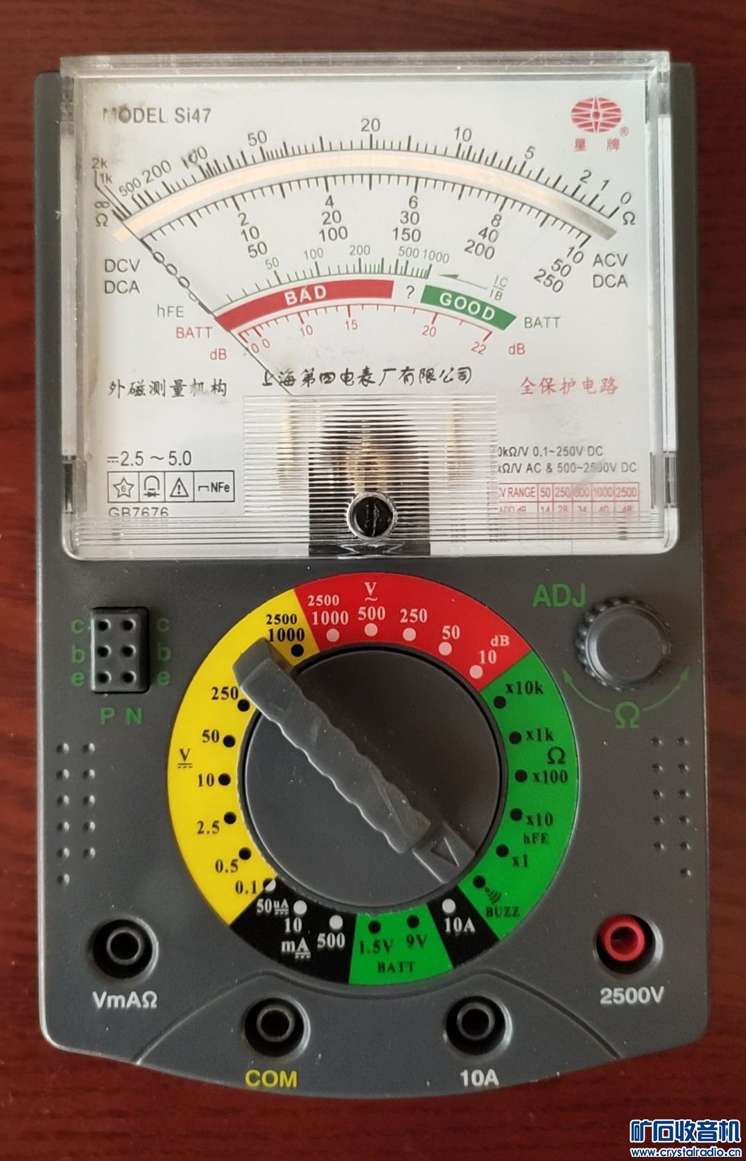

没有关注过MF47万用表的hFE线性问题呢,因为不用它测量管子;
Si47万用表是3V供电,它的hFE不是线性的。

之前在其它帖子说过,详细算法等单独开帖再说,这里说下基本逻辑:
先测量裸表头的线性,得到一组(理论角-实际角)拟合方程式,然后用分度函数计算某标尺读数对应的理论偏转角,通过这个理论角,用拟合方程式计算校正后的偏角,这个角就是绘制角。
比如,用0uA、5uA、10uA、15uA、20uA、25uA、30uA、35uA、40uA、45uA、50uA标准电流驱动表头,然后测量它实际的偏转角,这样就得到11组数据,这11组数据可以得到10个线性方程。想校正某个理论角时,就查询这个角归哪个方程管(这事儿公式做不到 ),然后用这个方程计算校正后角就行了(等比插值)。显然,实测的点数越多校正效果就越好(微分原理),对于MF47或大多数表来说,若不嫌麻烦最多能测量50个格,建议测10个(不算零点)就够了。

哦!明白了,到最后还是你实测数据越多,得到的计算数据就越精密。实际上还是要调整嘛,过程还是没减,也还是帮助你节约了点时间

当然不能无中生有啊,不借用工具,想想手工计算、键盘输入角度会是什么情况,注意不只一条标尺哟。
这不只是时间的问题。如果没有合适的工具,我是不会做这事儿的
