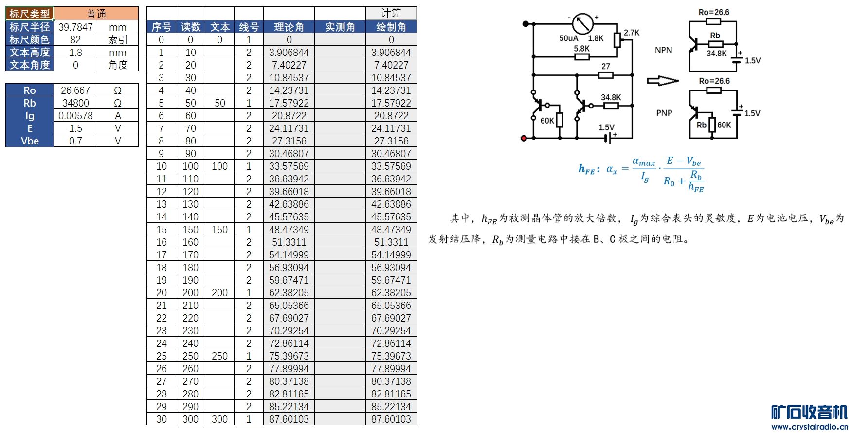

第一次拜读此帖是在1年半之前,当时对指针表的理解有限,现在重温了楼主的分析,更加深以为然。
最近终于折腾成了度盘绘制软件(正在写文档,抽空再单独发帖),初衷是用重绘度盘的方法校正表头线性、提高精度。写成后发现更大的作用是:极大地方便了对分度函数的研究
测试过程中想起了楼主的这个帖子,遂按照理论上的分度函数绘制了hFE标尺(如下所示),楼主的分析是正确的。
表头电阻一定时,逼近线性的程度取决于Vbe。

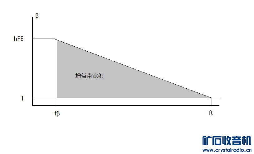

β你可以理解为三极管的开环电流增益,它是一个函数,和频率相关。
hFE源自三极管的H等效模型,在H模型中,参数hfe(注意这里是小写)即β,它们是等效的,所以为了体现三极管的放大参数,但hfe(或β)又无法用一个数值写出来,因此有了hFE或HFE(注意这里是大写),即低频下的hfe,这里的低频,指fβ以下频率,之所以依然使用这三个字母,是因为它源自H模型。
hFE和hfe(或β)的关系可以用这个图来表示,三极管的开环增益曲线最初的一段基本是一个常数,当到达某个频率时产生拐点(更严格的叫法是主极点,它的位置即fβ,它由米勒电容产生,在三极管中即Ccb),然后随频率滚降,直到开环增益下降到1(这个频率就是特征频率ft),再往后就不具备电流放大能力了。hFE就是开环增益曲线平直那一段的值,因为三极管结构是固定的,所以极点数也是固定的,因此其开环增益曲线的滚降率就是固定的,即对于任何三极管,阴影部分的面积在*对数坐标系中*都是一样大的,但在直线坐标系中,hFE和ft的值决定管子的增益带宽积(对数坐标转直线坐标后长度取决于起始点),所以对三极管来说,hFE和ft是关键参数,它们决定了开环曲线的位置,而fβ只是中间产物,只要知道了hFE和ft,就能算出fβ,这就是为什么三极管手册都会给出hFE和ft而不给fβ,就跟运放会给出GBW和开环增益(相当于三极管的hFE),而一般不会给出主极点位置一样,因为对于大多数运放,是可以算出来的(某些具有内部带宽补偿的运放,具有多个内部极点,这种无法推算),对于三极管,hFE就是它的open-loop gain,而ft就是它的GBW。
补充内容 (2023-12-5 09:11):
上面的描述有个地方有错误,漏了条件,“即对于任何三极管,阴影部分的面积在*对数坐标系中*都是一样大的”,应为“即对于任何三极管,只要其hFE一样,阴影部分的面积在*对数坐标系中*都是一样大的”
发表于 2023-12-5 00:11:30 | 显示全部楼层
hFE源自三极管的H等效模型,在 ...
受教了!越发觉得原来的知识都是碎片的,这一个三角就串起了好多东西 ,这就是科班和业余的区别
 楼主| 发表于 2023-12-5 08:53:16 | 显示全部楼层
最近 ...
真的是佩服您的钻研精神,
我是研究一个扔掉一个,
基本上搞清之后就没有兴趣了。
我记得我当时的研究结论是
刻度是否线性,取决于R0而不是Vbe
R0是测Ie时等效电流表的电阻
R0越小,越接近线性。
发表于 2023-12-5 09:12:07 | 显示全部楼层
发表于 2023-12-5 12:52:56 | 显示全部楼层
abbey_tom 发表于 2023-12-5 08:53
真的是佩服您的钻研精神,
我是研究一个扔掉一个,
基本上搞清之后就没有兴趣了。
没错,主要取决于R0。同一R0,由于Vbe小些,所以Ge的线性稍好于Si。
弄这个一是想根据线性标尺校正其它标尺,复现工厂 “一表一度盘” 的做法;
二是学习 VB for CAD,也算了却个心愿
看着屏幕上一根根刻度线被自动画出来,非常解压
发表于 2023-12-5 13:04:33 | 显示全部楼层
MF35_ 发表于 2023-12-5 09:12
上面的描述有个地方有错误,漏了条件,“即对于任何三极管,阴影部分的面积在*对数坐标系中*都是一样大 ...
嗯嗯,这个图能厘清好多东西,之前是 “只见树木、不见森林”。
发表于 2023-12-5 14:46:57 | 显示全部楼层
弄这个一是想根据线性标尺校正其它 ...
恭喜导入函数成功
