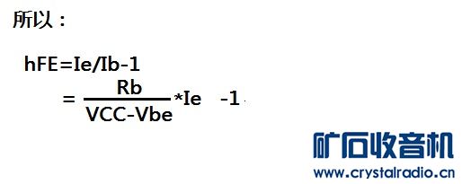

我就不画图了,直接借用坛友的图吧
 楼主| 发表于 2022-2-5 19:40:57 | 显示全部楼层
我论述的角度不一样,
所以上来的公式也和坛友布衣菜饭的不太一样,
不知道上楼的图中这个公式对不对。
如果是对的话,
那么:
由Ie=hFE*Ib+Ib,
知:hFE=Ie/Ib -1
 楼主| 发表于 2022-2-5 20:22:13 | 显示全部楼层
(这个矿石收音机的水印有时候很讨厌,嘿嘿)
上面就是我们要测量的hFE与我们实际测量的Ie之间的关系。

造成上式非线性的原因,
主要是分母的Ie*R0这一项,
如果没有这一项该多好,
显然是做梦。
但是,俗话说:
人是一定要有梦想的,
万一实现了呢。
这个梦想就给我们提供了解决问题的思路,
假如与分子相比,
分母中有一项非常小,
这一项完全可以忽略。
我们来看一看它们之间的比值,
约掉共同因子Ie之后,
实际就是Rb与R0之比。
我们知道Rb一般取40k-60k,
假如R0只有30Ω,
则Rb与R0之比就达1000多倍
当分子是1000,分母中有一项的项只是1的话,
那就有它没它一样过年是不是,
这样的话,
公式就变成了:

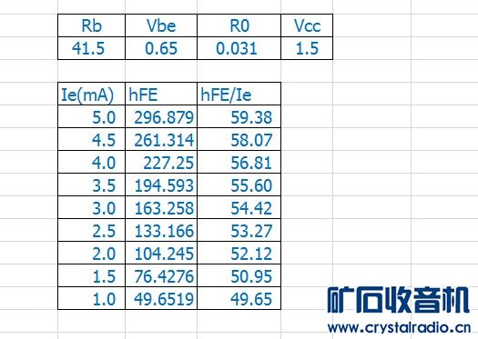

 楼主| 发表于 2022-2-5 21:03:14 | 显示全部楼层
事实胜于雄辩,
我们也用数据来验证一下:
 楼主| 发表于 2022-2-5 21:15:45 | 显示全部楼层
上面是以MF47表的hFE档位为背景,
使用原始非线性公式算出的数据,
满刻度5mA对应hFE为300,
其它的Ie值对应的hFE值,
最后一项是hFE与Ie的比率,
可以看到比率基本在50-59之间,
一般管子的放大倍数也在是50-200,
非线性率在弧长的10%之内,
所以即使画成线性刻度,
也大差不差,
况且,这样的设计可以全弧长利用,
有些借用X10电阻档的只利用了表盘的一半。
 楼主| 发表于 2022-2-5 21:29:42 | 显示全部楼层
用同样的公式,把R0改成300Ω,
结果是如下:
大致相同区间内的比率变化达到近30,
这种情况显然不能画成线性的了。
 楼主| 发表于 2022-2-5 21:38:15 | 显示全部楼层
