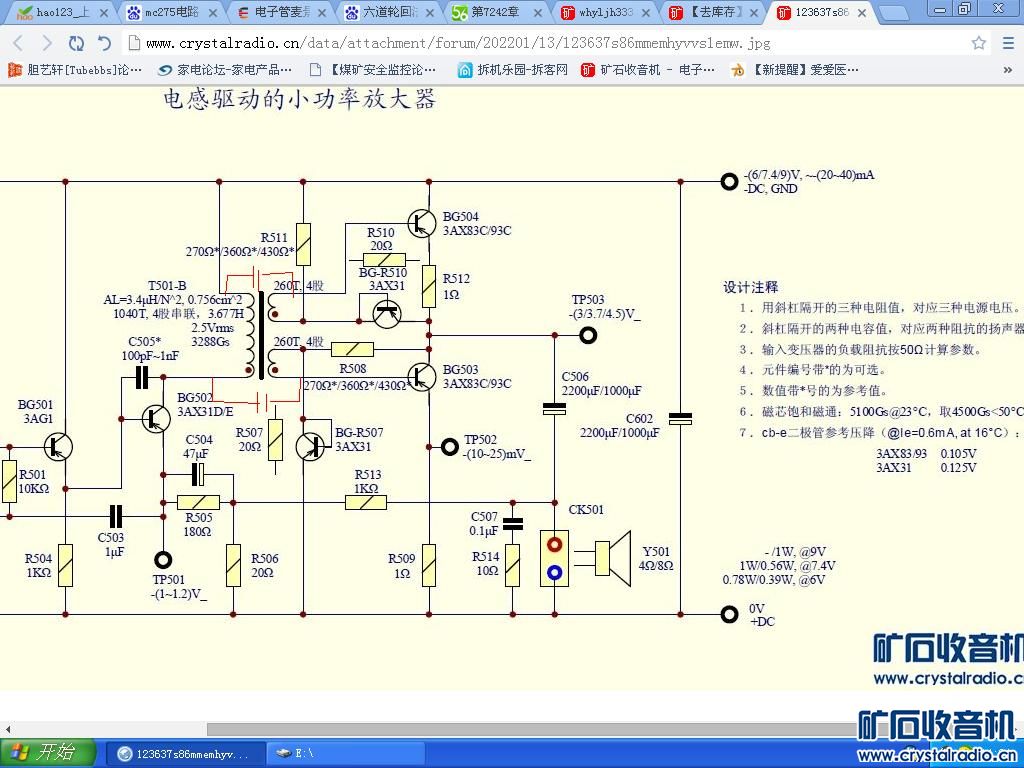

longshort 发表于 2022-1-16 06:59
麦景图的电路,我还从没接触过,不知道具体是怎样的。从各种零零碎碎的报导中知道他们利用了分布电容的 ...
红圈是3组线,接地或接电源端处,是同名端,交流信号0;另一端的信号端,交流信号波动最大,这3处接入电容不会影响机器的工作,即:大的分布电容对高频的影响,理论上是不存在的......
蓝色3组,同理;特别注意的是:这3组线圈的信号端与另3组的信号端一定要远离,使之分布电容尽可能的小,比如红色信号端绕在最里面,蓝色信号端绕在最外曾等等;千万别6线(3红3蓝)并绕了哦......
发表于 2022-1-16 14:14:33 | 显示全部楼层
按照您的图,如果接入2个电容,如图,可以看出,上端受抑制,下端变增强,电容越大越明显。如果电容很小,那么主要还是磁耦合为主,所以:利用分布电容来提高高频,是值得商榷的,仅是个人观点.... 推动变压器.JPG
 楼主| 发表于 2022-1-16 14:53:39 | 显示全部楼层
whyljh3333. 发表于 2022-1-16 14:14
按照您的图,如果接入2个电容,如图,可以看出,上端受抑制,下端变增强,电容越大越明显。如果电容很小, ...
在变压器两端接两个电容器分别接到次级去,这是另一位朋友的奇怪想法,这跟我所提到的传输线概念完全风马牛不相及。传输线的大电容、低阻抗,跟简单的电容耦合不是一个概念,这就扯得实在太远了。40楼有关于传输线的一些说明,还提到了在shanghairen版主工作室的一些测试结果。当然我不是传输线方面的专家,应用多了,就会有直观的感觉,频段的向下移动本来是没有阻碍的。
 楼主| 发表于 2022-1-16 14:55:14 | 显示全部楼层
whyljh3333. 发表于 2022-1-16 14:01
红圈是3组线,接地或接电源端处,是同名端,交流信号0;另一端的信号端,交流信号波动最大,这3处接入电 ...
谢谢您对麦景图的介绍!

 楼主| 发表于 2022-1-16 17:12:05 | 显示全部楼层
汉江水 发表于 2022-1-16 16:42
这贴好,我就喜欢争论技术问题,可使我们学到别人知而自己不知的技术。楼主你这电路负反馈算是较深的。可否 ...
谢谢关注!条件具备时肯定会做这方面的工作,届时会另开一帖将过程发布出来。
 楼主| 发表于 2022-1-17 07:36:36 | 显示全部楼层
冰岛 发表于 2022-1-16 20:25
是否会发生磁饱和、能效的问题不说了,我只想说说对于下偏置是二极管的情况,偏置"自举"的必要性。下 ...
您可能忘了,下偏置晶体管是接在绕组的另一侧,信号来临时,负向变化对应它的正向电流减小。用交流视角很容易理解,但用直流视角观察,立刻就会得出您的问题。如果您说的问题确实发生,不要说输出功率达不到,就连失真度也会达到不能容忍的程度,随便哪个木耳朵都能分辨出来。
Vce的下降导致二极管截止,这种情况直至目前尚未发现,这和纯乙类放大一样,尽管乙类管的基-射电压是负向的,但管子并没有因此截止,想象代替不了现实。
至于您提到的那个链接中的情况,本来就是偏置不到位产生的问题,而且采用的是普通二极管,串联阻抗至少比我的要大上若干倍,根本不和本主题处于同一层面。
能不能激励输出管,全看您设计是否到位。
 楼主| 发表于 2022-1-17 08:12:30 | 显示全部楼层
关于Vce下降的问题,可以这样看:上偏置电阻是输出管共射组态下的直流负反馈电阻,而次级绕组作为信号源,起到了电源的作用,Vce下降的时候,绕组电源负载减轻,输出电压幅值会有一定的负向升高,从而保持上偏置电阻中仍有电流通过,此时即使二极管截止也不会有障碍了。

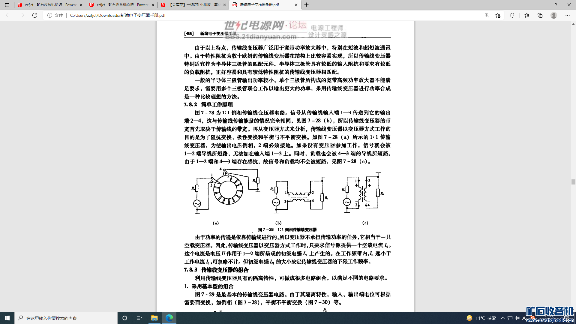

发表于 2022-1-17 13:23:33 | 显示全部楼层
longshort 发表于 2022-1-15 14:08
恐怕这跟您的理解完全是两回事。
传输线变压器传递能量的过程,在低端以电感为主,在高端以电容为主, ...
建议你重新看下传输线变压器的作用原理。
1,传输线变压器是靠传输线间的电容传递信号的,不是线圈的电磁感应传递信号的,所以不存在信号相位不同的问题。
2,传输线变压器线圈一般用双(三)绞线绕制,不能超过三线,保证任意两线间密切接触以增大电容,你的绕法不符合此要求。
3,传输线变压器的磁芯仅为提高线圈电感量之用,提高电感量的目的是防止频带低端信号被短路(旁路)。
4,你的绕法仅仅能提高线圈间的分布电容,也没有达到充分提高(股数太多了,有效接触的概率不高)。还好提高不多,正反相信号抵消而削弱高频信号的影响不大,传统的音频变压器要求尽可能降低分布电容就是因为这个原因。
 楼主| 发表于 2022-1-17 13:37:06 | 显示全部楼层
zzfjct 发表于 2022-1-17 13:23
建议你重新看下传输线变压器的作用原理。
1,传输线变压器是靠传输线间的电容传递信号的,不是线圈的电 ...
抱歉,不认同。
发表于 2022-1-17 14:06:34 | 显示全部楼层
补充内容 (2022-1-19 11:55):
请看倒数第九行起
 楼主| 发表于 2022-1-17 14:14:49 | 显示全部楼层
这不能算依据。只要仍以电感为下限截止频率,所谓传输线不承担传输功率的说法就不成立,实践中传输线变压器工作中发热的现实,也表明传递功率时产生了损耗,作者回答不了这一点。
发表于 2022-1-17 14:38:42 | 显示全部楼层
longshort 发表于 2022-1-17 14:14
这不能算依据。只要仍以电感为下限截止频率,所谓传输线不承担传输功率的说法就不成立,实践中传输线变压 ...
传输线变压器不是靠线圈磁感应传递功率是无可置疑的,基本概念之一。
发热是因为在下限频率时分流了一半的输出功率,大于下限频率时分流的功率与频率成反比。
损耗的功率就是发热原因。传输线变压器的插入损耗约-1~-3db,相当于效率0.79~0.5,比普通变压器低得多。不管热量是从导线传导给磁芯还是磁芯传导给导线。
看来您还得把传输线变压器摸摸透啊!
