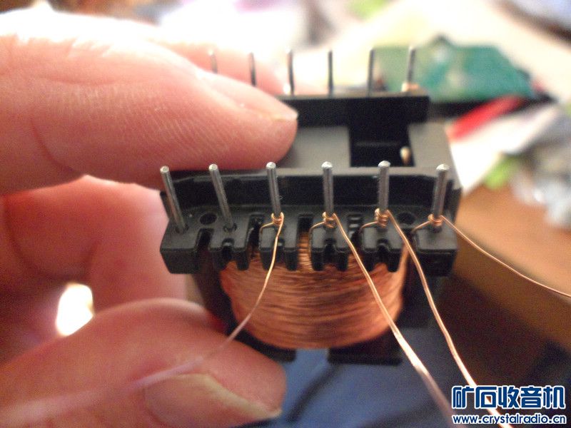

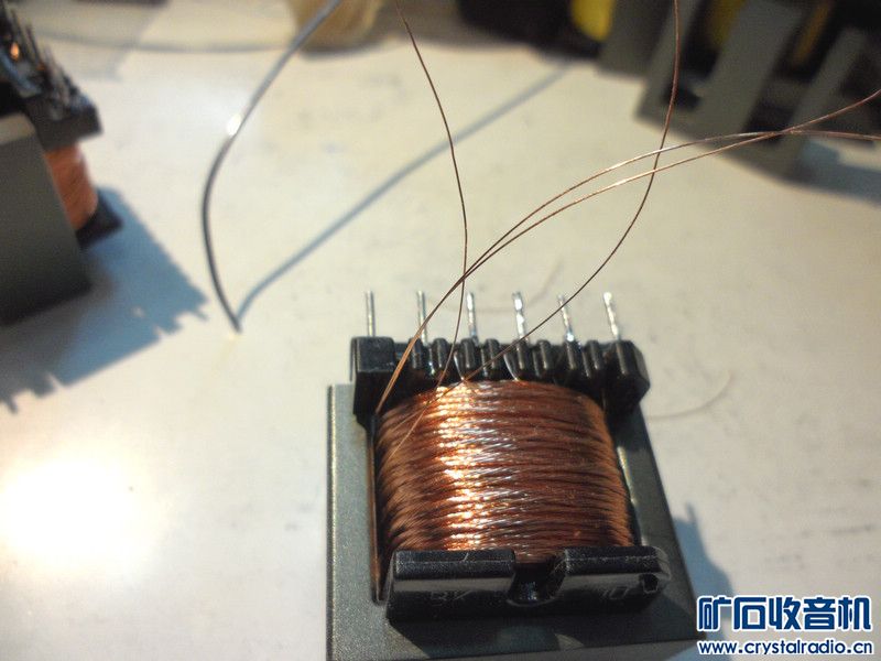

  前面列出的电路使用7.4V电源电压,变压器是B型方案,负载阻抗50Ω,反射到初级的阻抗是800Ω。根据B型所用EE28磁芯的窗口大小,0.1mm线径的12股绞合漆包线最多可绕260匝,各分出4股并联作为两个次级用,剩下4股以串联方式连接作为初级。根据其电感系数为3.4μH/sqrt(T),算出初级电感量为3.677H,则低端截止频率为800/(2*π*3.677)=35(Hz)。
  在骨架上绕完的线包,插上磁芯并用胶带临时固定一下:
24
24
  分出4股作为次级的起头:
25
25
  剩下4股在另一面分别固定:
26
26
  用砂板打磨线束:
28
28
  已固定的线头先焊接:
29
29
  线束另一头逐个量出:
30
30
  依此焊接量通的线头:
31
31

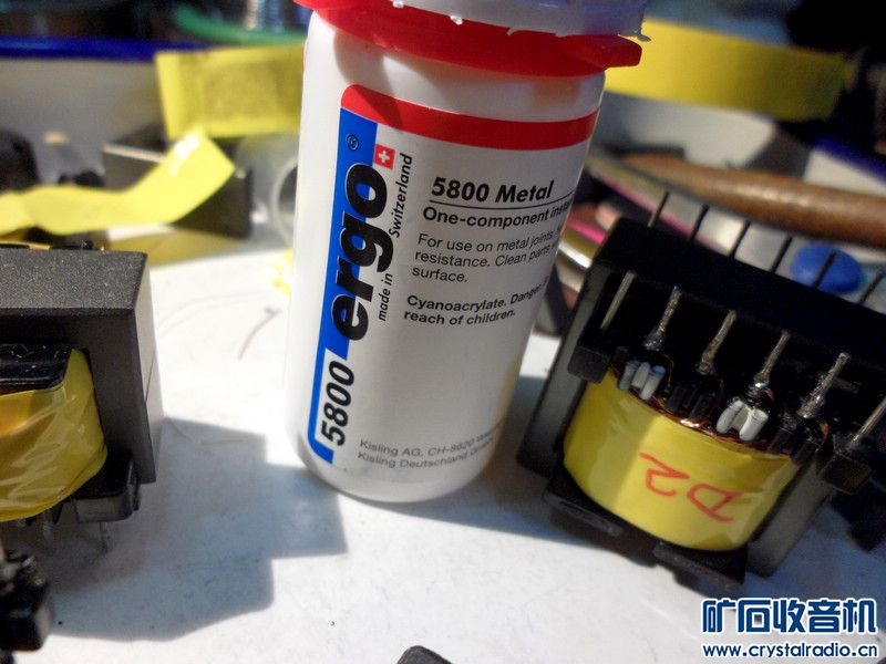

  在胶固磁芯前,需要对所购入的磁芯端面进行匹配,方法是在绕好的线包中插入一块磁芯,初级接上LCR表监视电感量,拿另外一块磁芯对上,看能不能达到预期电感量的90%,可以施加一些压力。若施加压力也达不到,那就换一块磁芯继续,因为磁芯端面的研磨并不总是那么精密的。
  磁芯匹配完成后,用这种德国ergo瞬干胶来胶固磁芯:
14
14
  这种瞬干胶在没有压力的时候干燥非常缓慢,在大气环境中放了半天还是粘粘乎乎的。在磁芯的三个端面上各点上一小滴,然后拿着另一块磁芯慢慢对准位置,迅速按上后持续施加压力约20秒。这个过程要在LCR表监视下进行,确保压力达到最大,否则电感量不容易达到要求;如果速度不够快或者中途撤过压力,胶水会在尚未达到预期电感量之前固化,而且没法改变。这一步很重要,我为此凿掉了好几块胶固后未达标的磁芯,胶接面部位简直就像是电焊的:
18
18
20
20
32
32
