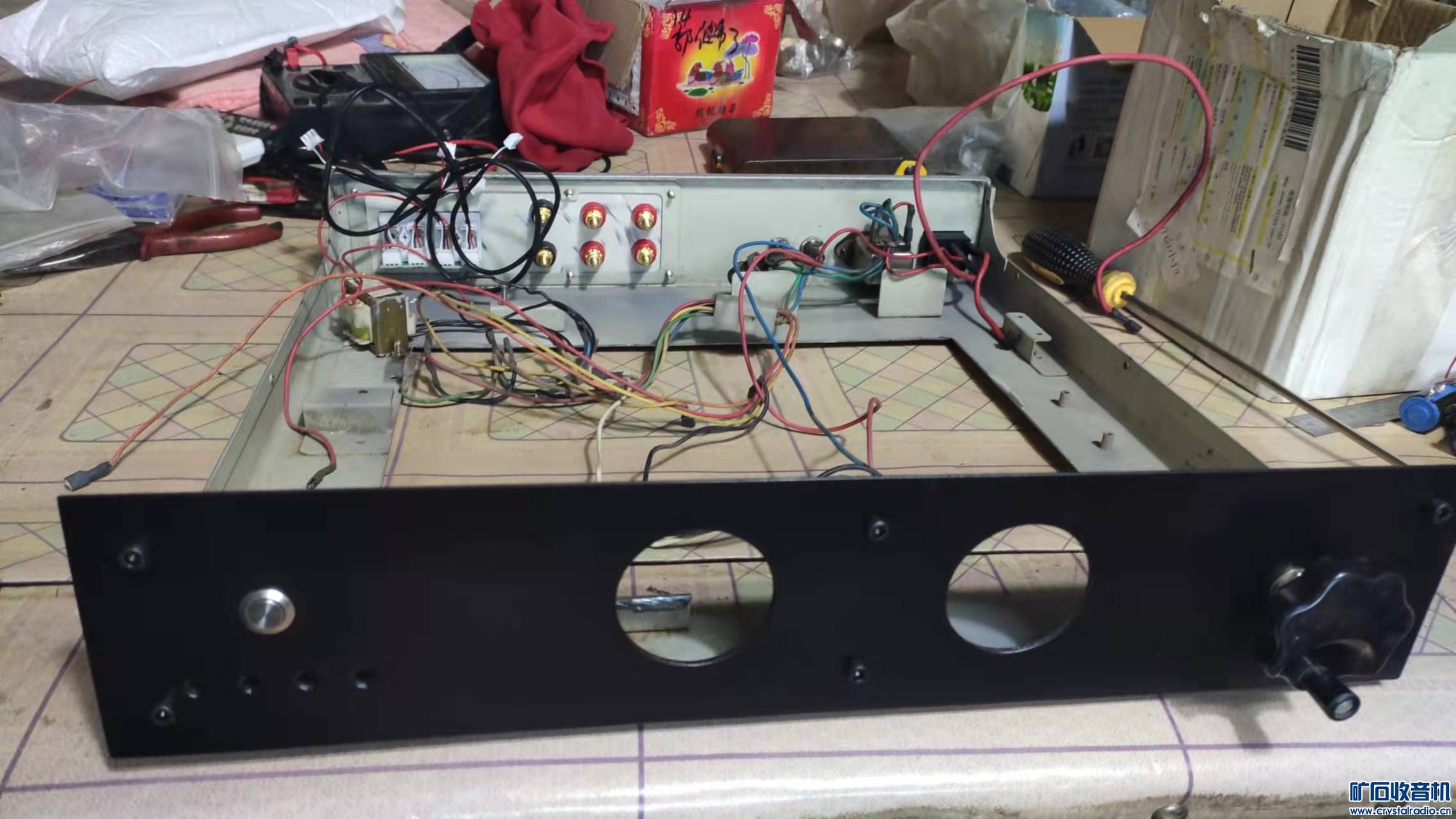

 楼主| 发表于 2022-1-3 19:02:28 | 显示全部楼层

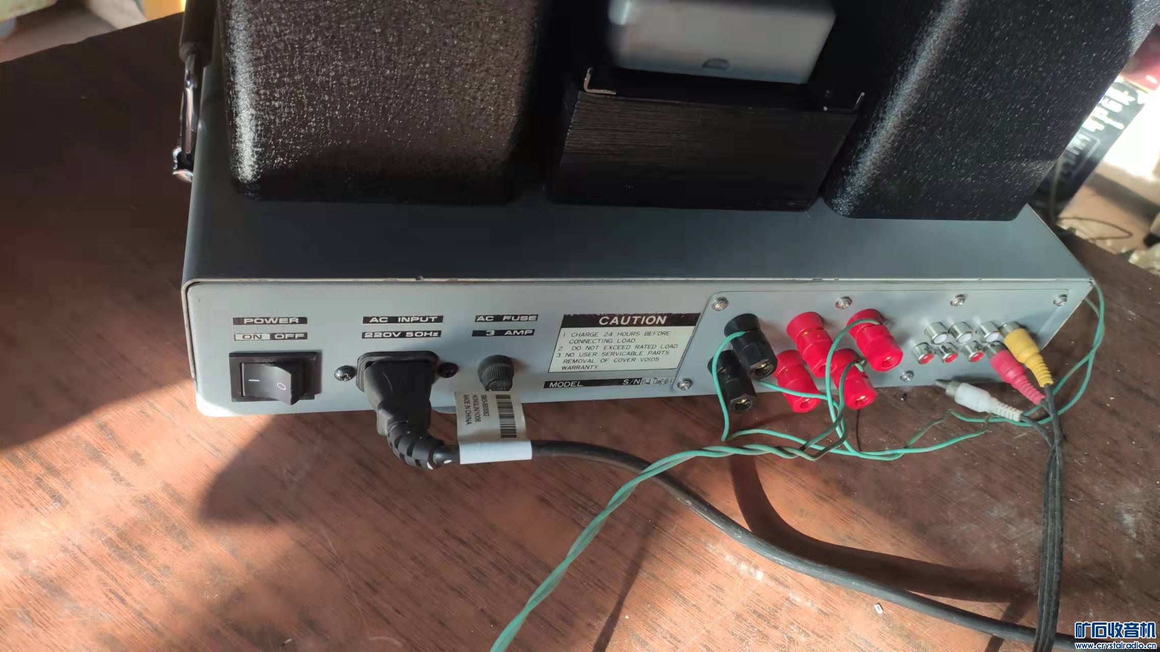

调试基本完成,今天处理机壳,我这个机壳分上下两部分。
这个是下半部分喷漆开孔,
准备加装信号源切换板
 楼主| 发表于 2022-1-7 18:12:59 | 显示全部楼层

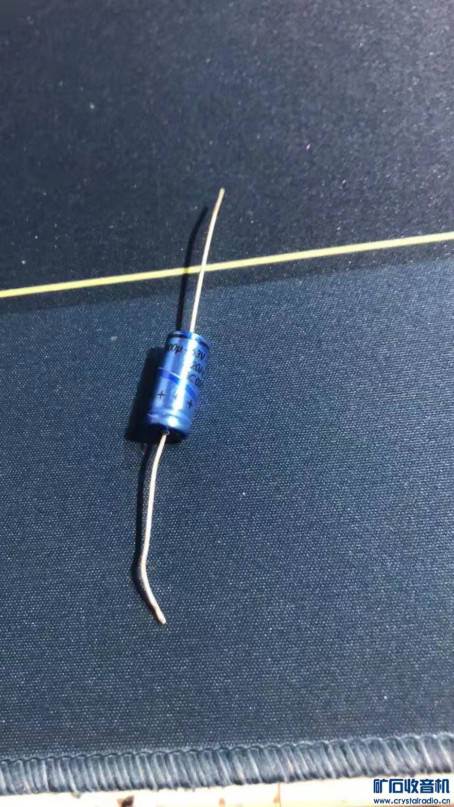

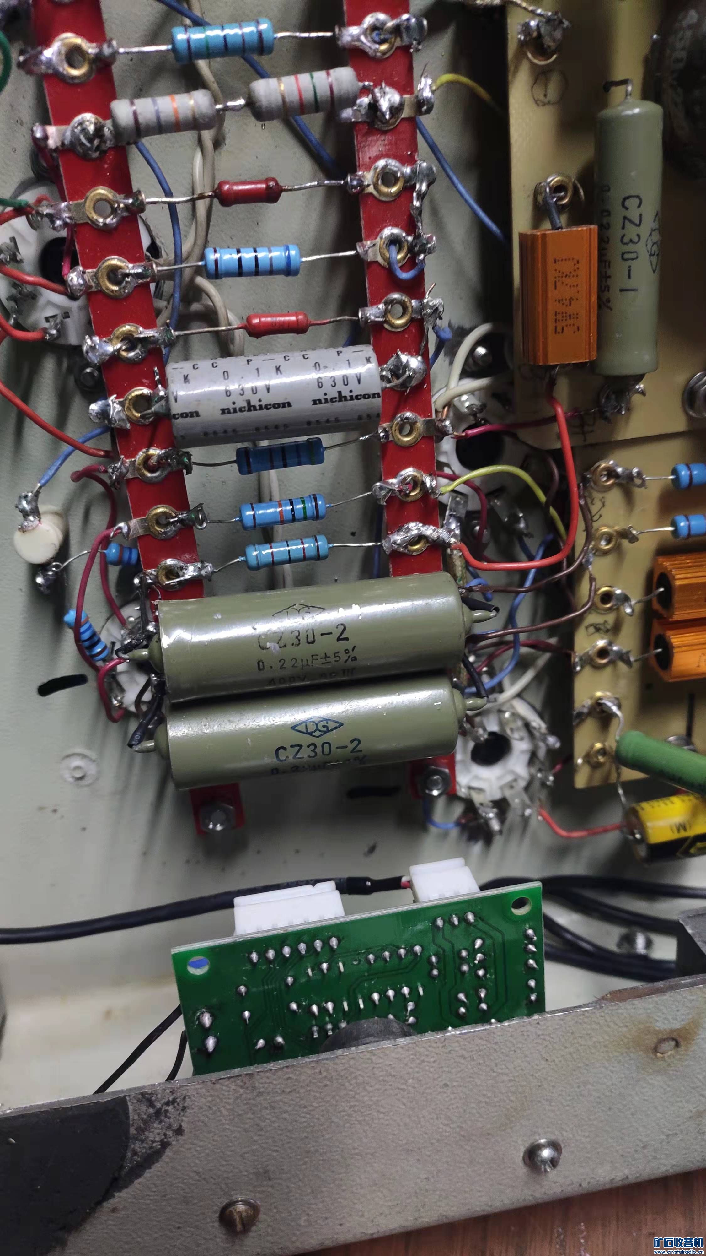

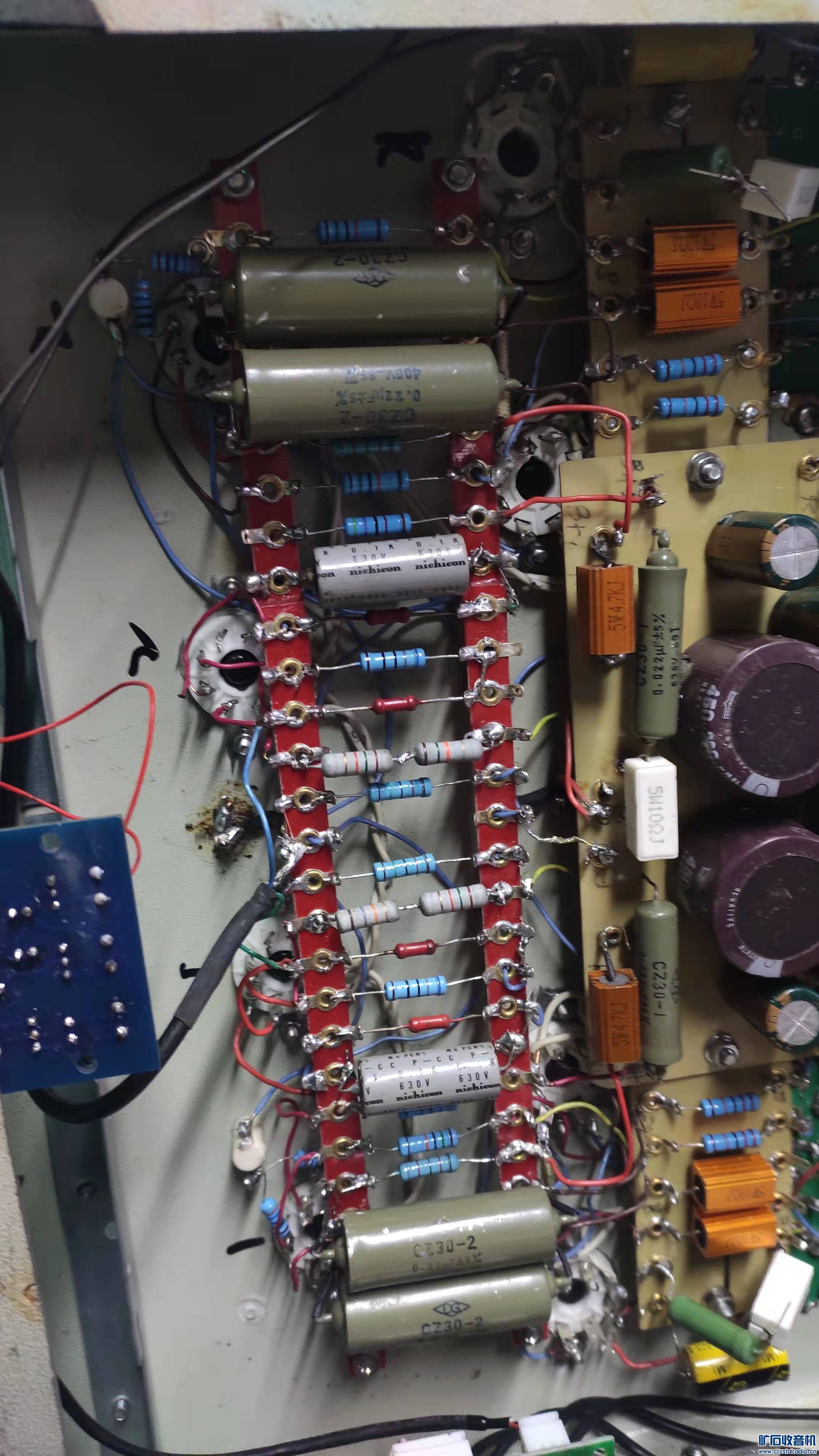

今天终于,调试完成,元件按照图纸装配,就反馈电阻改了30K,管子配对非常麻烦,我6P3P.....6N9P十多只.个点电压基本一致,明天接音箱在试,音源我用电脑经过DAC数字解码,播放无损音乐。。

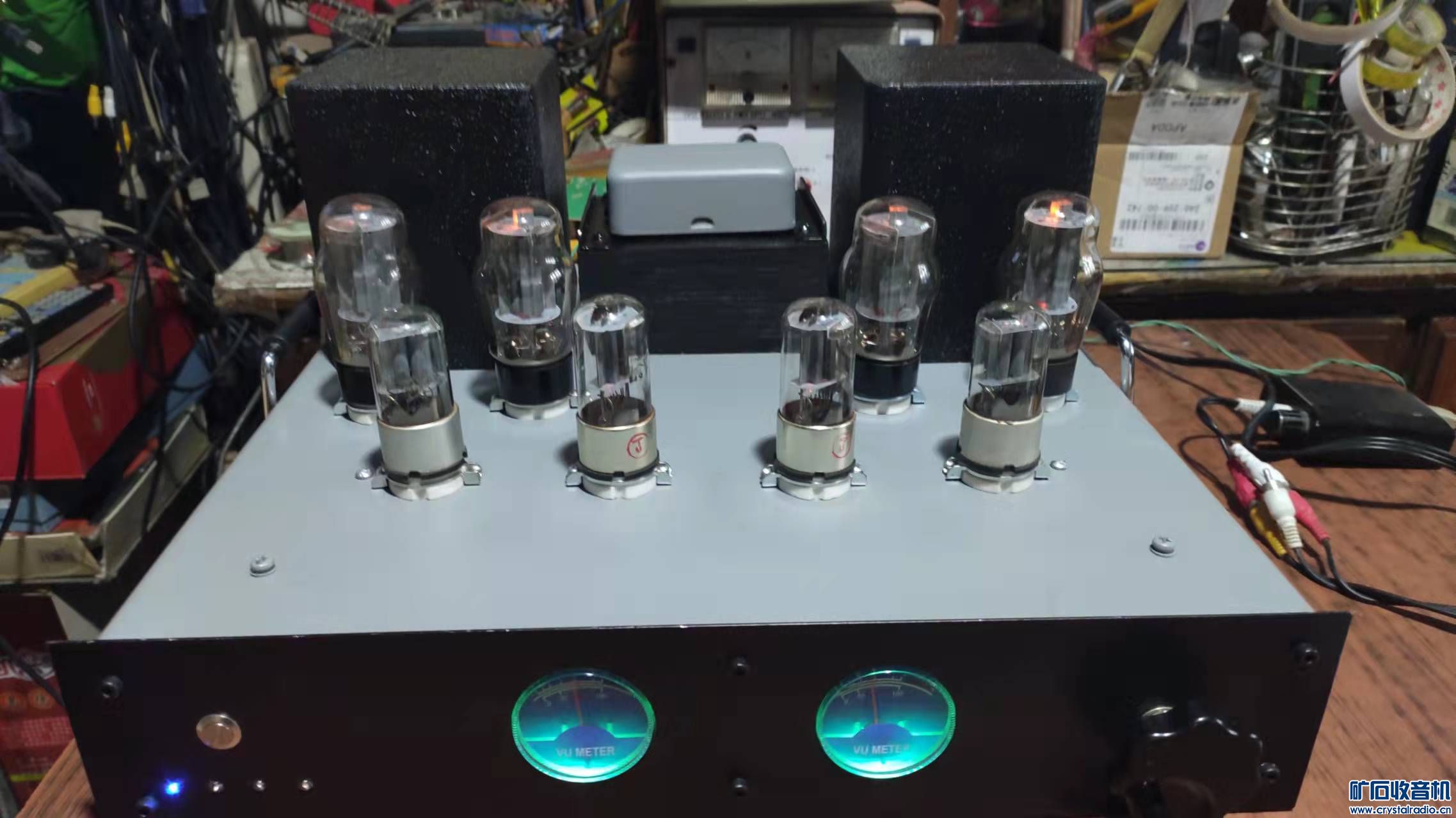

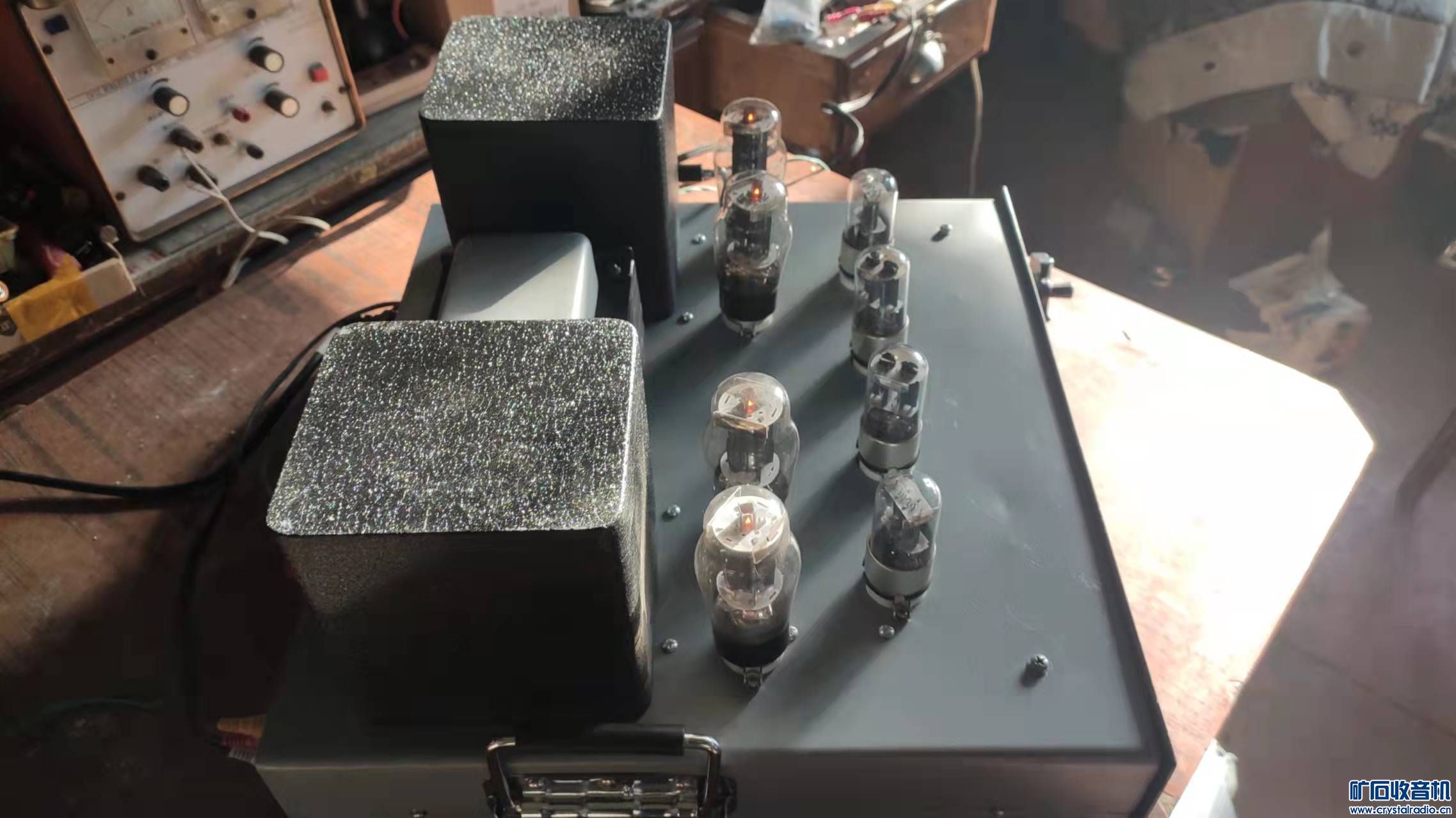

今天调试完成了,输出改成超线性,耦合电容升级油寖电容,阴极电容更换飞利浦电容,6P3P屏流总计110MA,去掉了反馈电阻。音域拓宽了,高音通透,低音有弹性,完美收工,回顾整个制作过程,离不开矿坛的个位大师的指导和帮助,这个机器我已经筹备了,6-7年了,之间由于工作忙,没有静下心来搞,今年退休了, ,电源变压器和输出变压器自己绕制,机壳自己加工的,变压器罩购买的成品,经历了制作过程的艰辛,收获满满,玩的就是制作过程,很有成就感,下一步准备再绕一套单端变压器(输出和电源),遇到问题到时候还得请教论坛的大师们,谢谢了。
