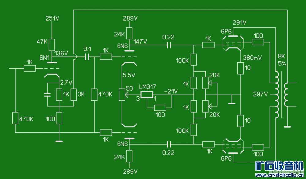

这个机器在调试过程中电子管配对在业余条件下非常麻烦(感觉自给偏压不如固定偏压好调试 管子配对在业余条件下特别费劲 6P3P我用16支,挑选中,由于这几天有事,没弄。反馈电阻R302我调整为30K(因为我的输出端没有16欧输出)感觉还好,明天继续,,,,我想把这个电路末级改成固定偏压不知道可以不,还需要调整哪些元件,请教大师指导为盼。

业余条件下,最好固偏,能随意调整功率管的电流,能进行简单的动态配对,超线性接法两管电流大一点失真小,标准接法两管电流小一点总失真会小,这是我调整6p1推挽时的感觉,不知道对不对,望大师们指导。推挽调整步骤,1步功率管简单的动态配对,电流先调到单端的一半;2步两功率管栅极输入同相信号,用示波器观察输出波形,调整其中一个功率管的电流到输出波形最小;3步调整倒相级其中一个管的屏极电阻,使失真最小,有电压放大级的要先调放大级再调倒相级;4步返回再调两个功率管的电流到适当,使失真最小。前级管最好是推荐的工作状态,胆味浓一点。反复调整,失真可控制在0.2以下,失真大于0.3的,一般是功率管不配对。这些是我个人感觉,我没有理论知识,120元的失真仪,120元的示波器,没事就瞎调,还望大师们指导。

请教版主,如上述图,如第一级放大工作点没问题,第二级倒相阴极对地偏压有点大,应该调正哪里电压(电阻)降低它偏压使倒相级工作在最佳工作状态?谢谢!

不用调整.本级有反馈在阴极被抬高而已

6p3p(以6L6的固偏数据为参考)固偏电阻最大只能100k,不知道会不会对前面倒相电路造成较大的负担。

请教版主,如上述图,如第一级放大工作点没问题,第二级倒相阴极对地偏压有点大,应该调正哪里电压(电阻 ...
一般情况下不用调,管子本身离散性造成的。
如果偏差较大可以试着减小一点阴极15K电阻试试。或者干脆先把15K固定电阻换成20K的电位器,调整电压固定后再换成电阻。

182244qi35i0qauxi4310m.png 这是我新近装的固定负偏压。你的机壳前面4个管座,不如改成第一级差分加恒流。

海河老师,我这个电路也是,倒相2个屏极静态还好,动态电压偏差6-8V左右不知道正常否,请指导

正常,管子的离散性。
