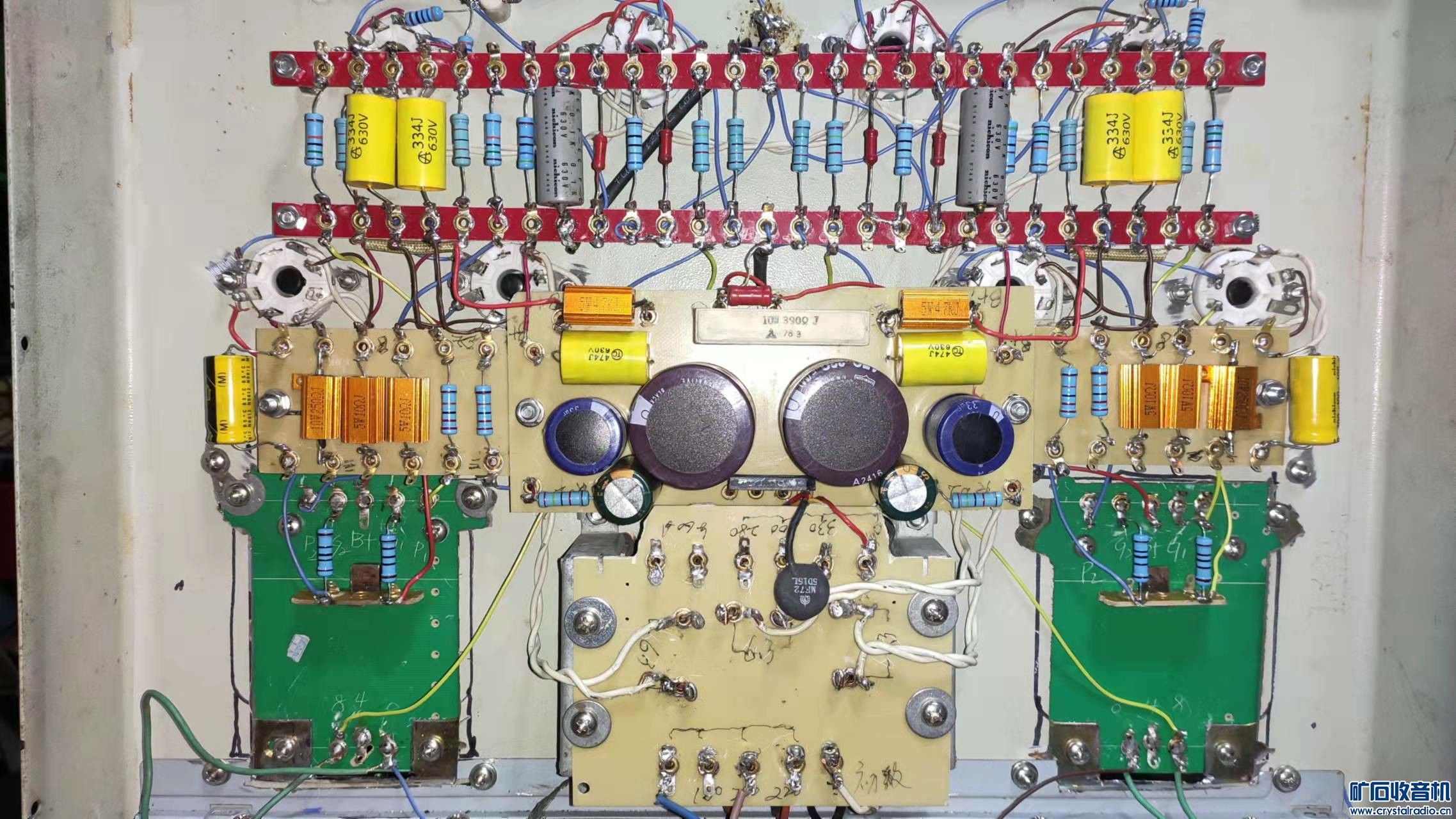

6P3P推挽调试中

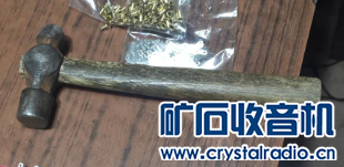

存货不少,手艺精湛,点赞。
问一下,砸鸡眼用什么工具?
就用它直接卯

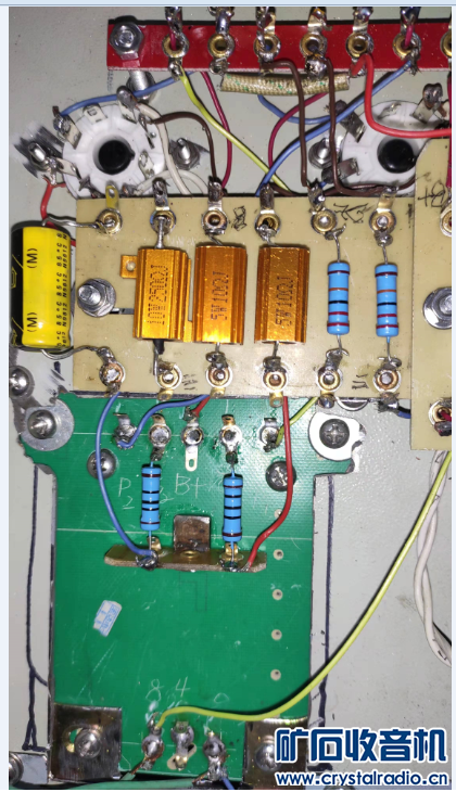

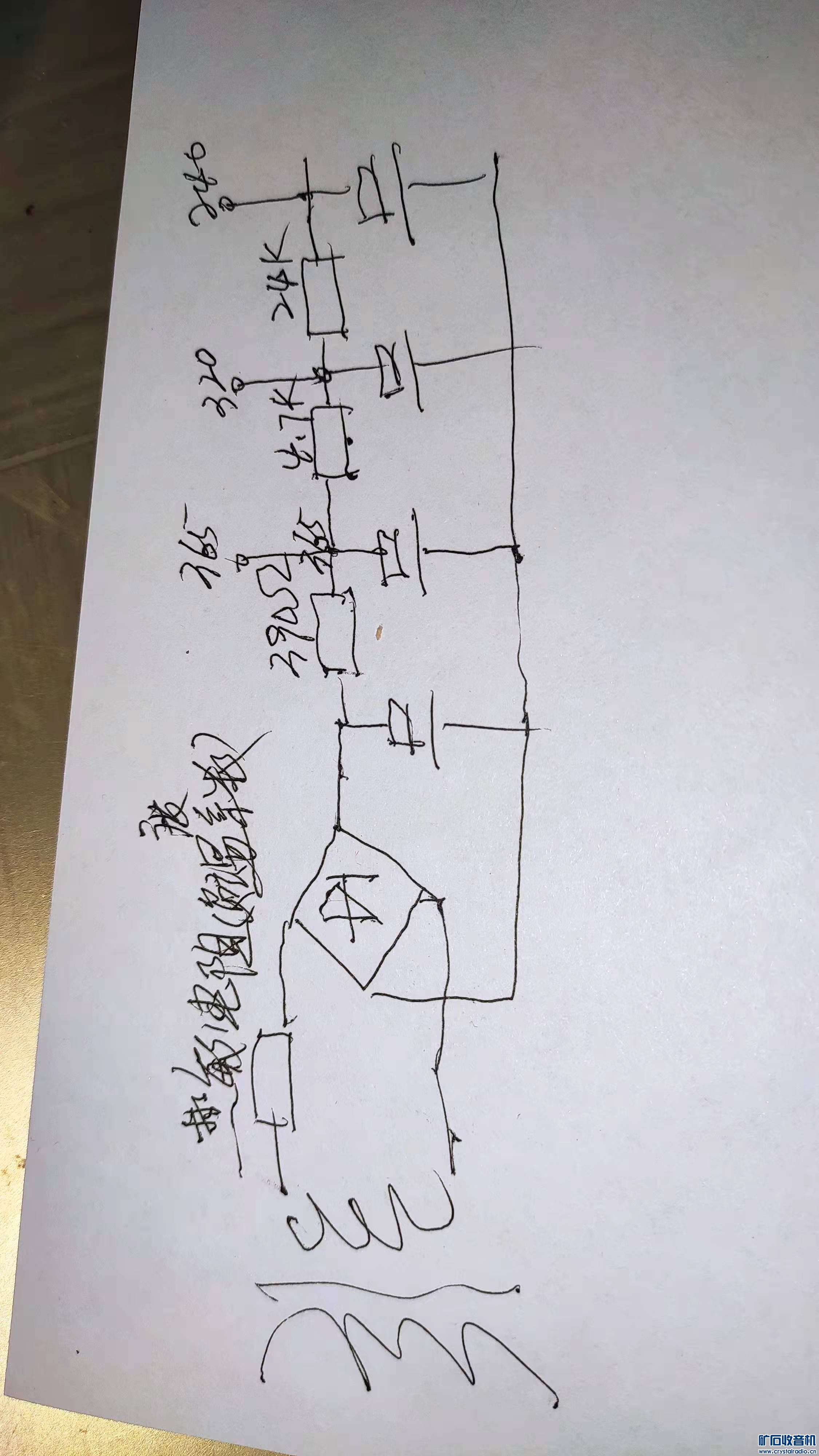

电源部分变压器我做多极抽头,以适合灵活调整输出电压,初极我在200V,220V,240V抽头,次级灯丝6.3V,3组,分 ...
电源滤波非常好,耳朵帖近没有交流声底噪,,,,我不准备做捆绑线束了,怕有干扰,
 楼主| 发表于 2021-12-22 20:12:17 | 显示全部楼层
明天改输出超线性接法,,我又对称强迫症型号对称排列,第一极我用了2个6n8p,

lh-bob 发表于 2021-12-22 21:07
电源部分没上图,硅整流哦
电源石整流

今天简单整理一下,后级改超线性输出,声音有所提升,厚实了
 楼主| 发表于 2021-12-23 18:46:27 | 显示全部楼层
panmianzhi 发表于 2021-12-23 09:26
出声未?听感如何?
声音很好,在烧机中.....
