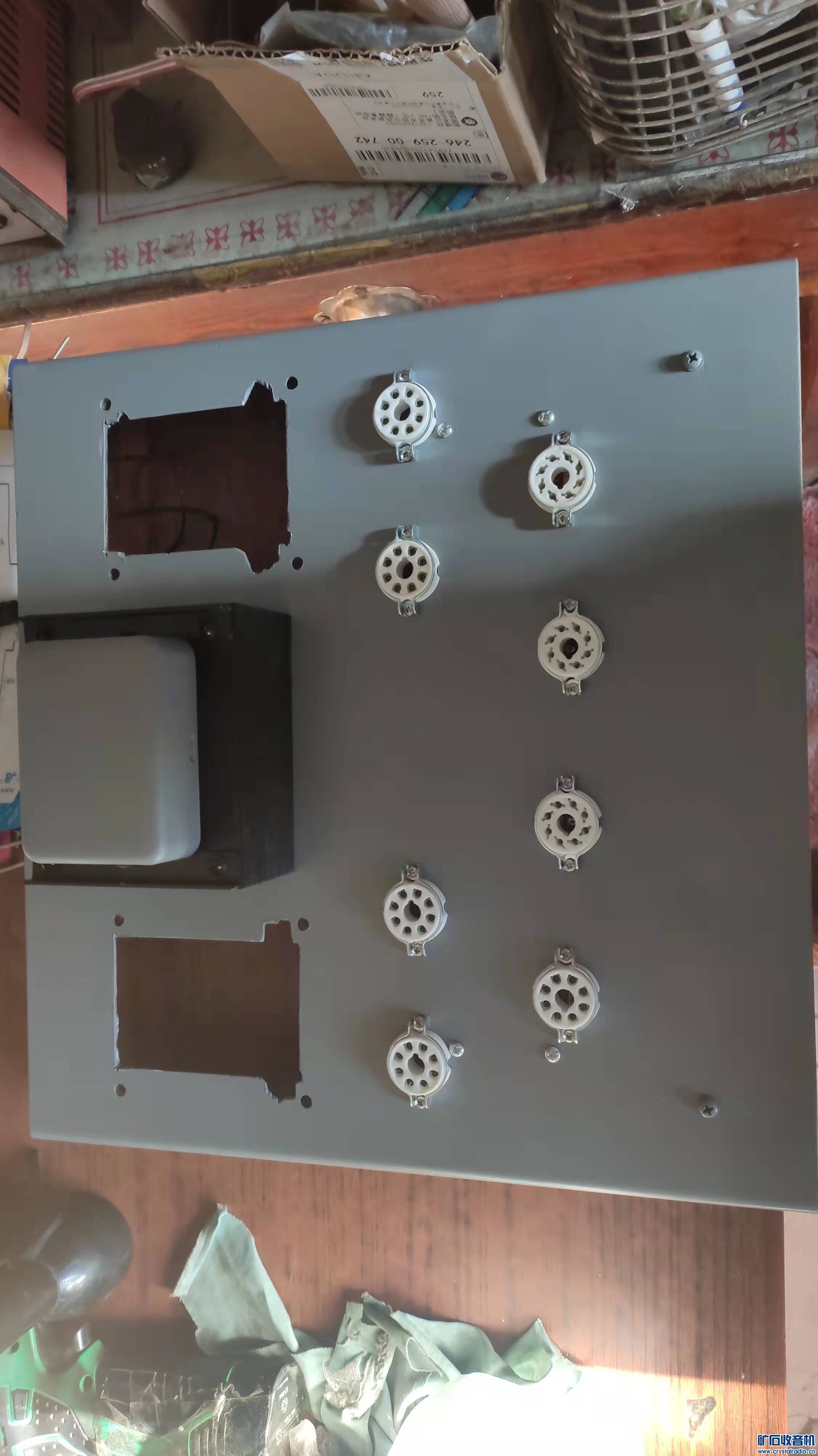

明天准备把后极改成超线性,,,,

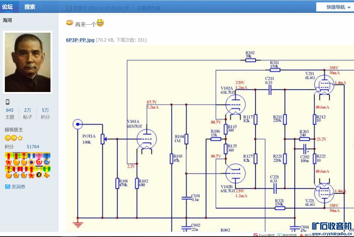

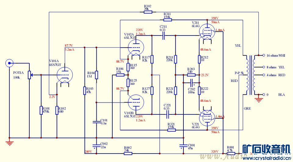

 楼主| 发表于 2021-12-22 18:32:00 | 显示全部楼层
采用海河老师推荐的电路,,,,

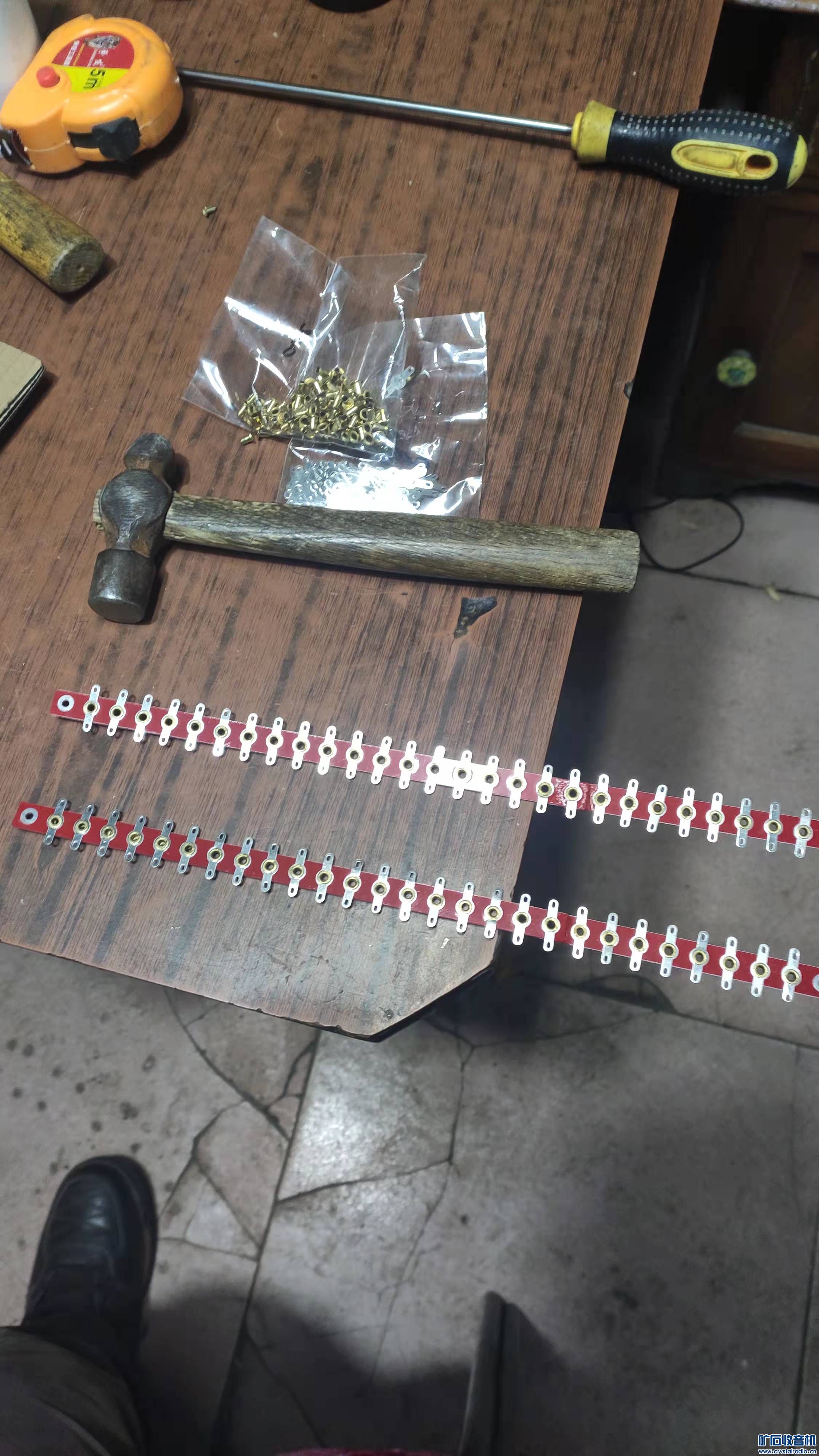

这活做的漂亮...........
发表于 2021-12-22 18:46:53 | 显示全部楼层

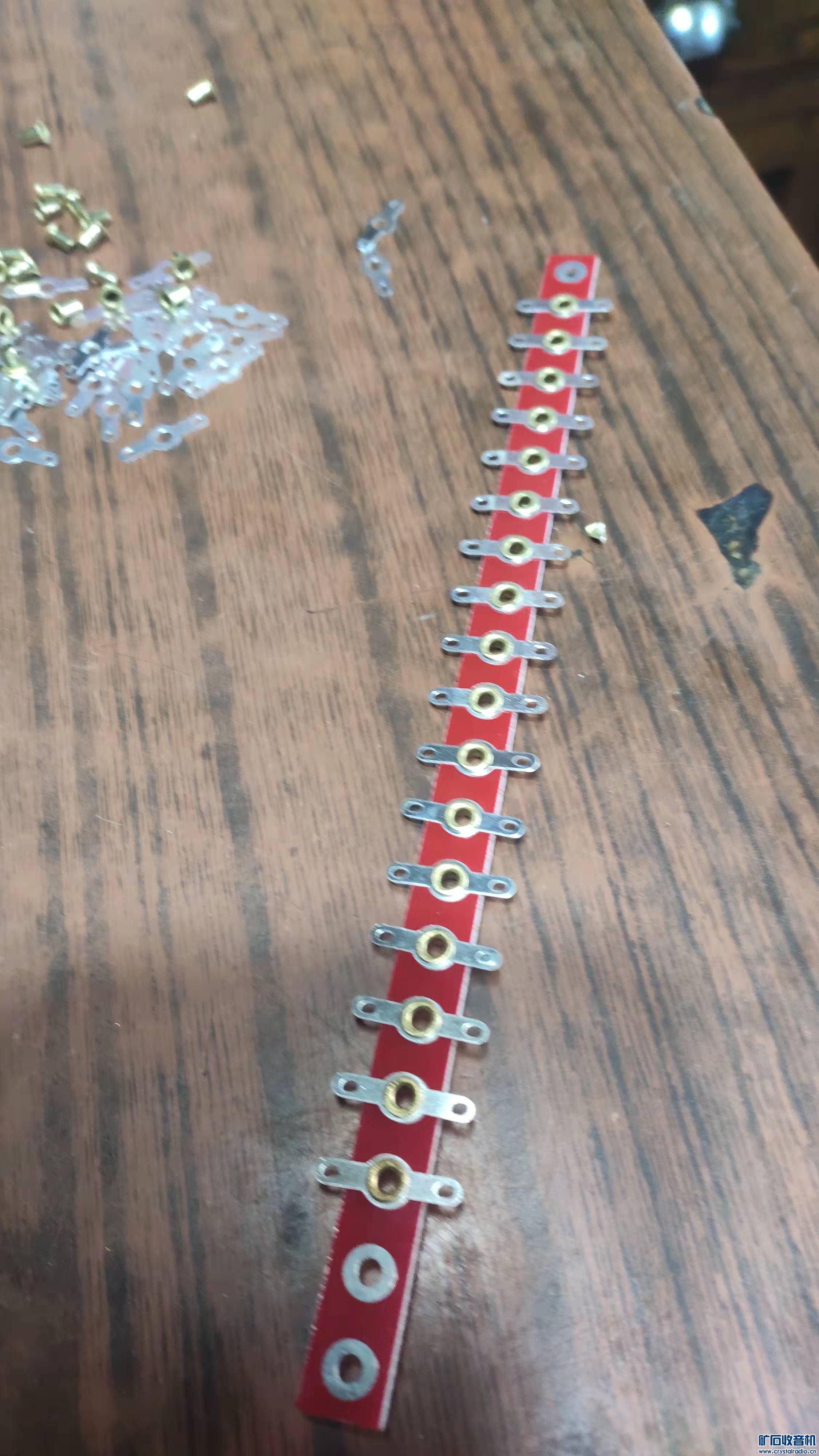

好!焊的很整洁规矩,得益于接线架。
发表于 2021-12-22 19:07:06 | 显示全部楼层
元件这样安排看上去整齐美观,但效果不一定是最佳。

电路好像是200b老师的
 楼主| 发表于 2021-12-22 19:35:31 | 显示全部楼层
fsnzman2016 发表于 2021-12-22 19:13
电路好像是200b老师的
 楼主| 发表于 2021-12-22 19:39:44 | 显示全部楼层

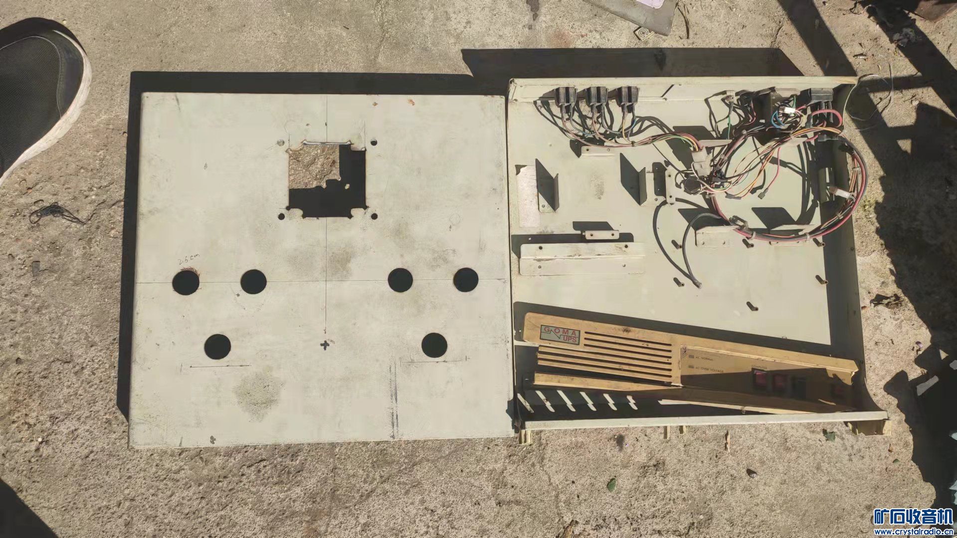

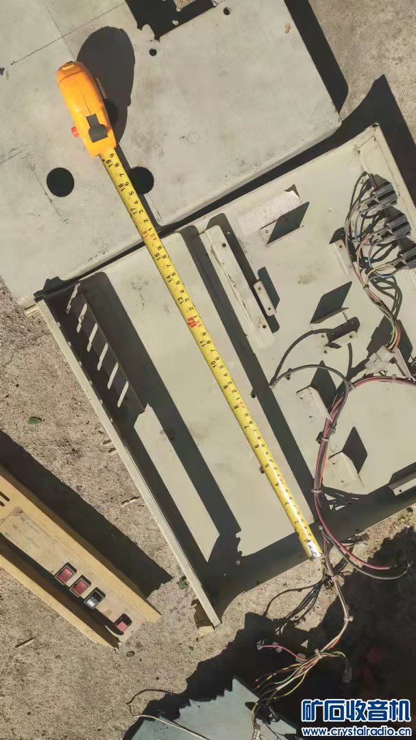

已经筹备了好多年,这个机壳是老美的UPS电源
、变压器都是自己绕的,模样丑

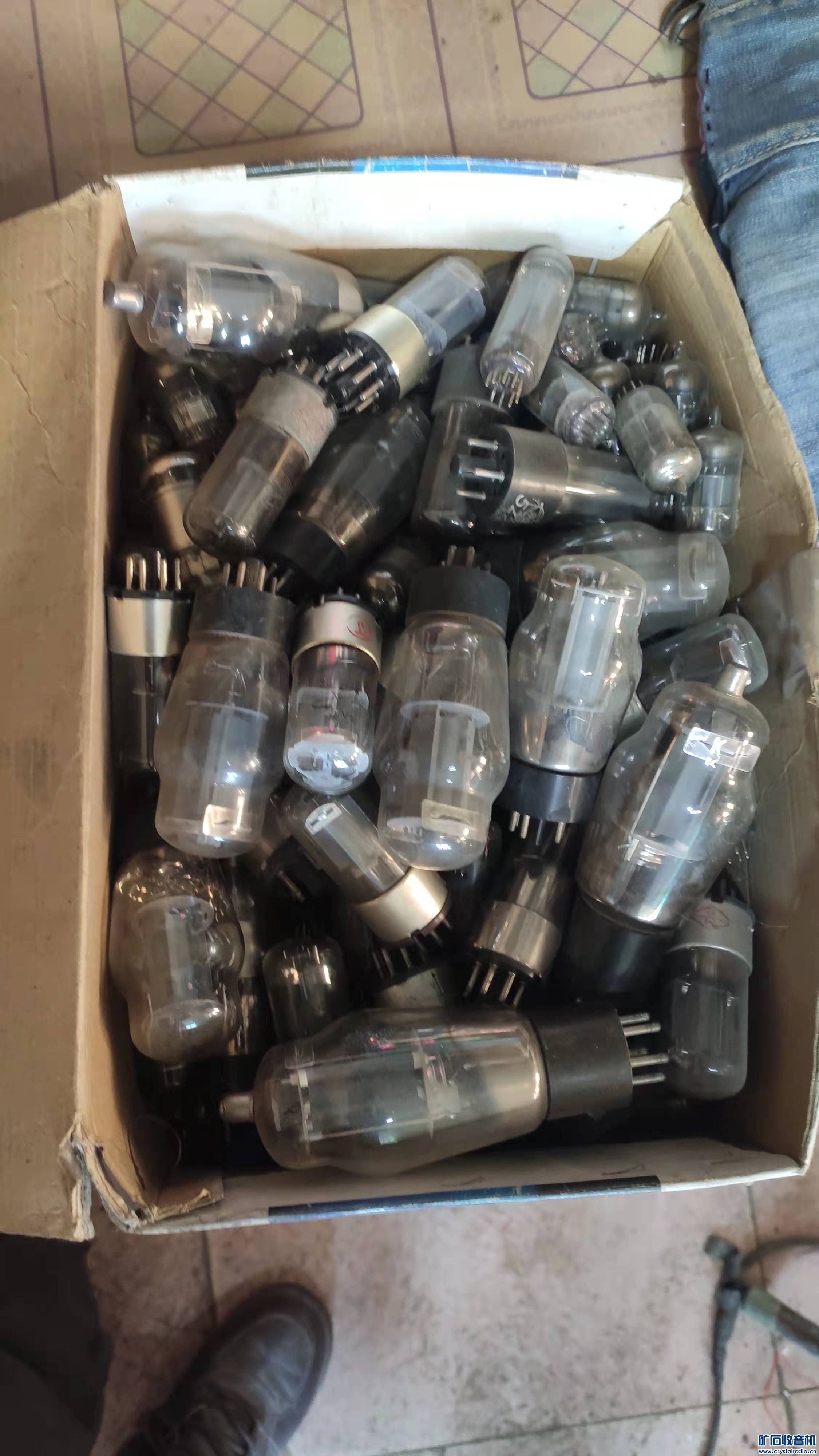

因为有这几种管6P3P,6N9P.6N8P所有确定这个电路

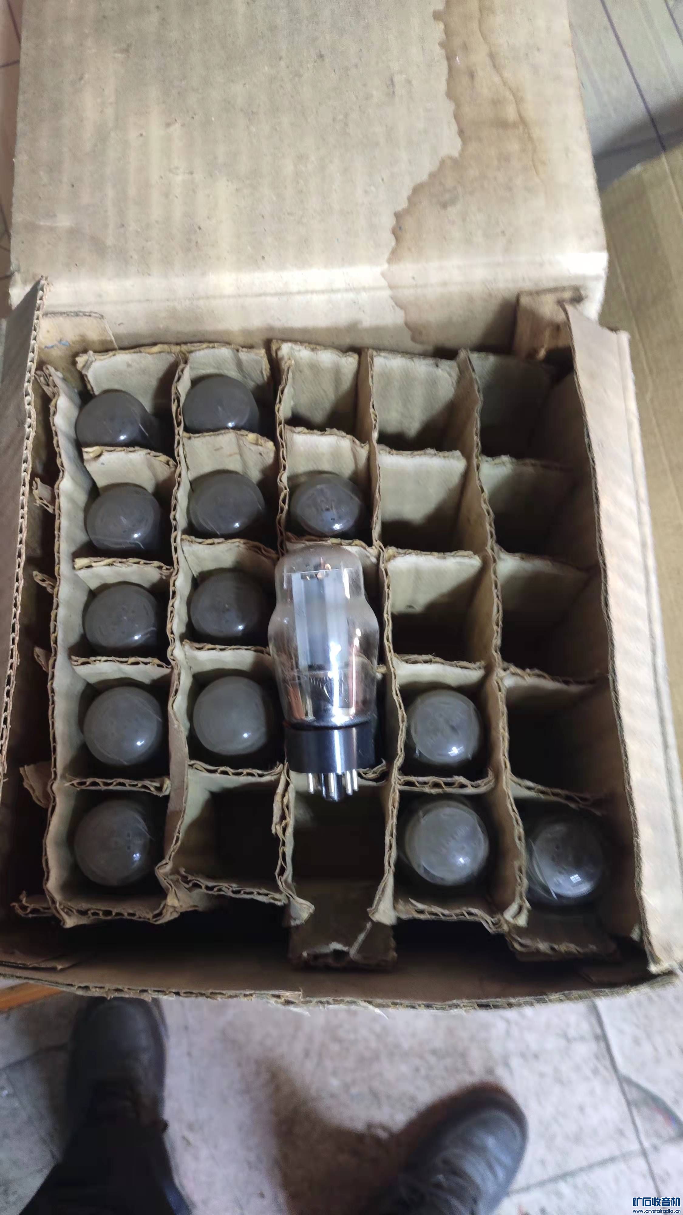

发表于 2021-12-22 19:58:01 | 显示全部楼层
存货不少,手艺精湛,点赞。
问一下,砸鸡眼用什么工具?

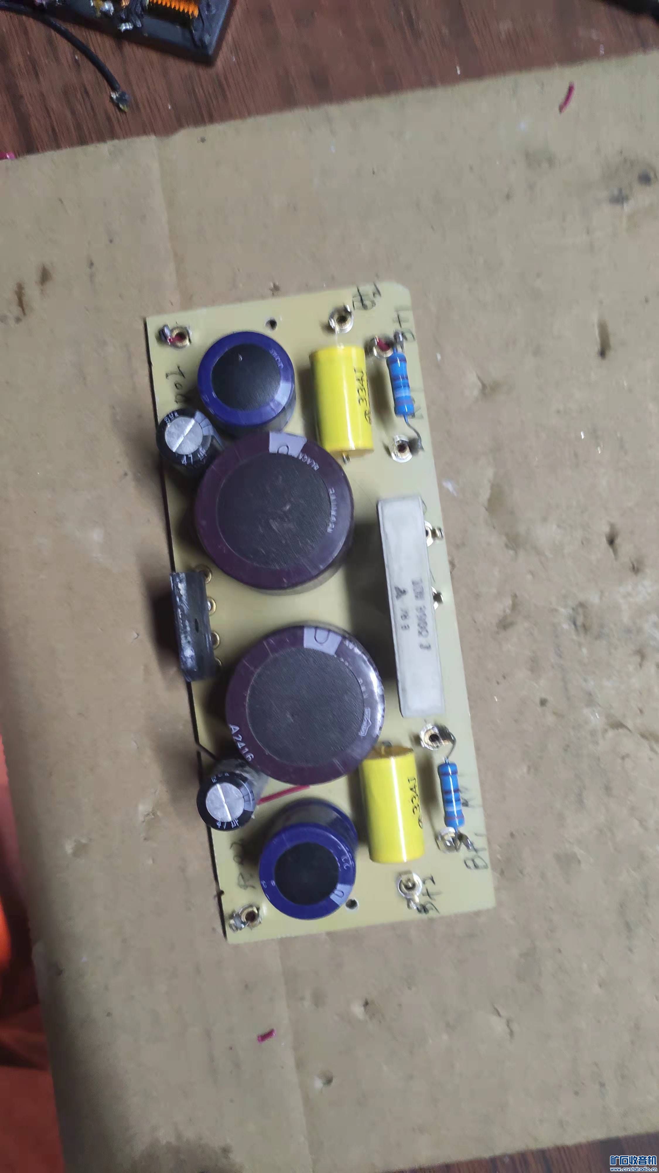

电源部分变压器我做多极抽头,以适合灵活调整输出电压,初极我在200V,220V,240V抽头,次级灯丝6.3V,3组,分别是左右后极,和一个前极,高压我在300V,320V.340V处抽头,另外我又加应该60V绕主,以适应不同电路要求,整流部分我用2个220UF/450V组成CRC滤波电路,我又把电路里的C002,C001,R002,R001,都集中在这个小板上
