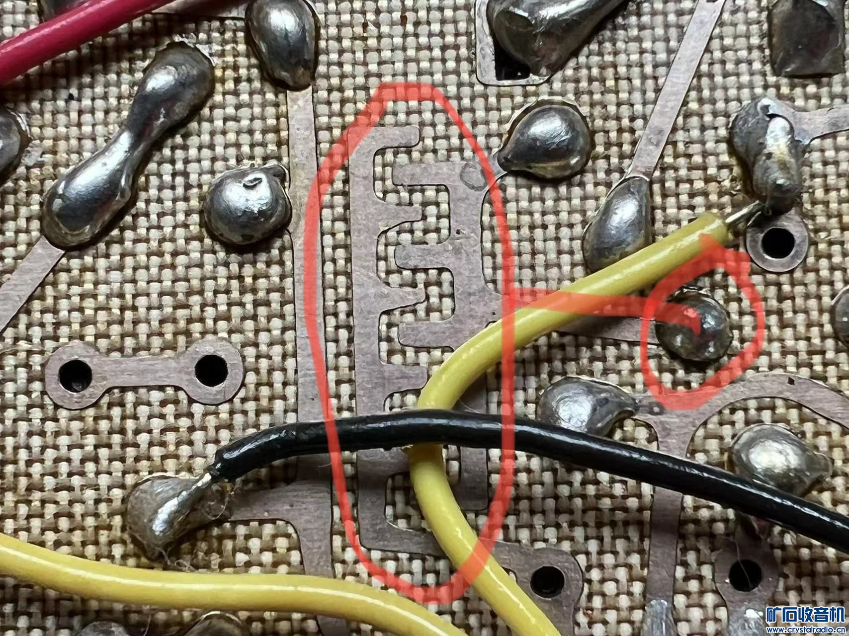

在电路板上看到下图红圈部分。这样的设计在该电路板有2处。大小不一样,不知道起什么作用。另外我对比804型号就省去了这样的设计。请大家指导学习。谢谢!
 楼主| 发表于 2022-1-11 00:00:00 来自手机 | 显示全部楼层
Tim01 发表于 2022-1-6 19:57
粘好了。环氧树脂。焊盘吸锡线处理掉多余的锡。异丙酮清洁基板和铜箔。薄薄涂上环氧树脂,盖好铜箔,上 ...
起中和电容吧,到红旗804已经用电容代替了。
