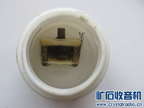

 楼主| 发表于 2021-12-25 01:12:48 | 显示全部楼层
不知为何这个密闭双联有4个小孔。是为了调节螺丝松紧的吗?有何意义。若没有用为何不完全密封。这样里面就不会被氧化了。壳子可以做成卡扣的。这样拆修清洁也方便。我想着清洗完上面4个螺丝孔用胶布粘起来密封起来,以免再次被氧化、硫化、进入灰尘。不知道这样做是否妥当。
希望各位给予指教。为何设计成这样?

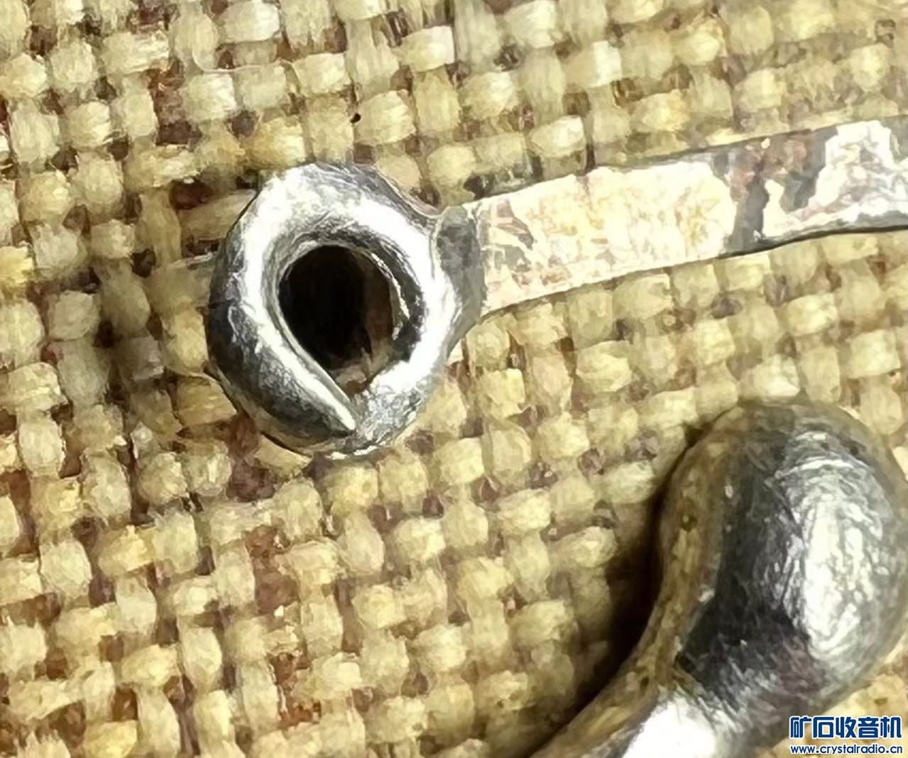

 楼主| 发表于 2021-12-28 01:22:39 来自手机 | 显示全部楼层
MF35_ 发表于 2021-12-16 12:38
这台机器外观相当不错,如果你打理手艺不熟练,建议先不要急着打理,免得越弄越糟,找两部垃圾机先练练手, ...
烙铁要时间短,手要快,要稳,轻。就这,一个焊盘开胶了。翘起来了。纠结怎么粘,什么胶合适?我真服了折角焊,通孔没有铆钉。还是尽量不拆了……

 楼主| 发表于 2021-12-28 13:32:19 | 显示全部楼层
请问各位老师有没有处理过pcb板铜皮开胶的情况。用什么胶粘?高温胶?在淘宝上查到卡夫特K-5903H耐高温315°胶密封,不知道可以吗?
 楼主| 发表于 2021-12-28 14:27:35 来自手机 | 显示全部楼层
说739环氧树脂胶可以,耐250度高温。而且是硬胶。不知道如何?
发表于 2021-12-28 15:47:23 | 显示全部楼层
可变电容可以喷入”精密电器清洁剂“转转就好了!
发表于 2021-12-29 09:26:19 | 显示全部楼层
Tim01 发表于 2021-12-28 01:22
烙铁要时间短,手要快,要稳,轻。就这,一个焊盘开胶了。翘起来了。纠结怎么粘,什么胶合适?我真服了折 ...
这个其实不是你焊接造成的,这种折脚焊就是败笔,金属体积越大,应力越强,所以覆铜板的铜箔不是越厚越好,这种老覆铜板本来铜箔就厚,又堆了很厚的锡,加上布基板膨胀系数大,天长日久,铜箔和板基基本上早就脱开了,你的焊接只是暴漏了问题而已,我手里的机器也是这样,看上去完全没有动过烙铁,但是你只要一上烙铁,马上坏
用环氧树脂可以粘,不过操作要仔细,先把铜箔上的锡清理干净(用吸锡带),然后把板基清理干净,用镊子头蘸少量环氧树脂抹到铜箔下面,用夹子加紧即可
 楼主| 发表于 2021-12-29 10:11:11 来自手机 | 显示全部楼层
MF35_ 发表于 2021-12-29 09:26
这个其实不是你焊接造成的,这种折脚焊就是败笔,金属体积越大,应力越强,所以覆铜板的铜箔不是越厚越好 ...
环氧树脂胶操作说明固化要求是90度2 小时,100度1小时。要加紧加温吧?
发表于 2021-12-29 10:22:32 | 显示全部楼层

发表于 2021-12-29 11:04:18 | 显示全部楼层
常温下一般要五六个小时呢,不用加温,粘好后在上面垫个东西用夹子夹住放置就可以了,这个需要耐心的
 楼主| 发表于 2021-12-29 14:42:35 来自手机 | 显示全部楼层
MF35_ 发表于 2021-12-29 11:04
常温下一般要五六个小时呢,不用加温,粘好后在上面垫个东西用夹子夹住放置就可以了,这个需要耐心的 ...
明白。这样省事。我去找工具垫平压好。等一天后看情况。想着覆铜上面垫个金属旁边用热风枪90度左右吹一会儿。
