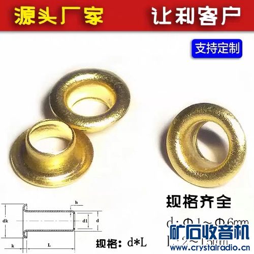

 楼主| 发表于 2021-12-29 18:21:57 来自手机 | 显示全部楼层
NTRNA 发表于 2021-12-29 16:56
为了修理脱胶铜箔,我特意买了1mm的小铆钉,内径大概有0.8吧,用来修理焊盘效果和上海的早晨坛友说的一样, ...
说的是这个吗?把原来的孔扩大放这个铆钉铆接?黄铜能上锡吗?
发表于 2021-12-29 20:09:09 | 显示全部楼层
是这种铆钉(也叫铜鸡眼)。如果原来孔不够大,可以用钻头扩一下再放铆钉。打完铆钉后其中心的孔可能变得略小,如果放不下元件脚可以用对应的钻头通一下。老元件脚比较粗,要根据元件脚直径和线路板厚度选合适孔径和长度的铆钉。黄铜上锡很容易。

 楼主| 发表于 2021-12-29 20:17:09 来自手机 | 显示全部楼层
NTRNA 发表于 2021-12-29 20:09
是这种铆钉(也叫铜鸡眼)。如果原来孔不够大,可以用钻头扩一下再放铆钉。打完铆钉后其中心的孔可能变得略 ...
明白,谢谢。胶不住就铆钉伺候。
