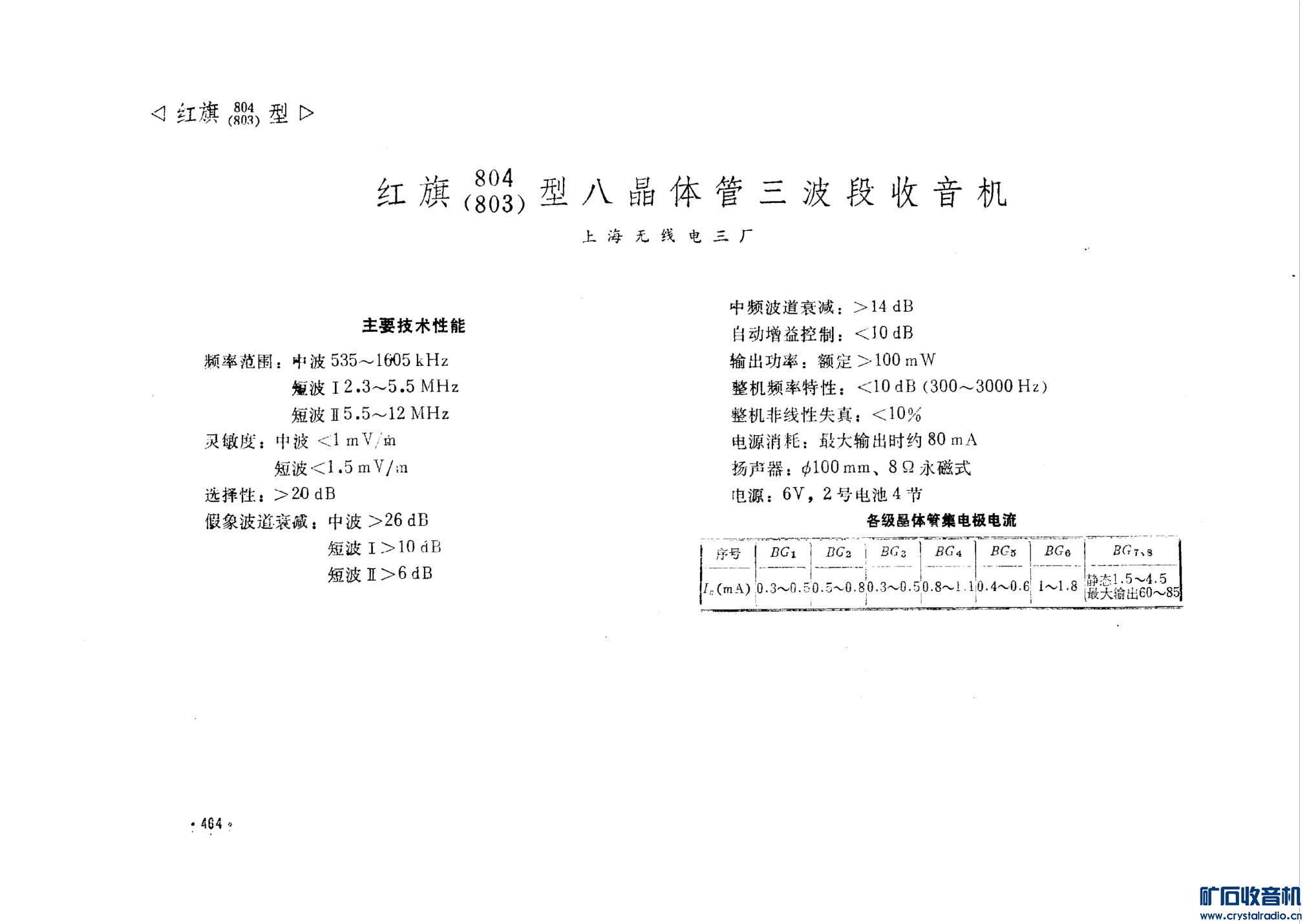

电路图来啦

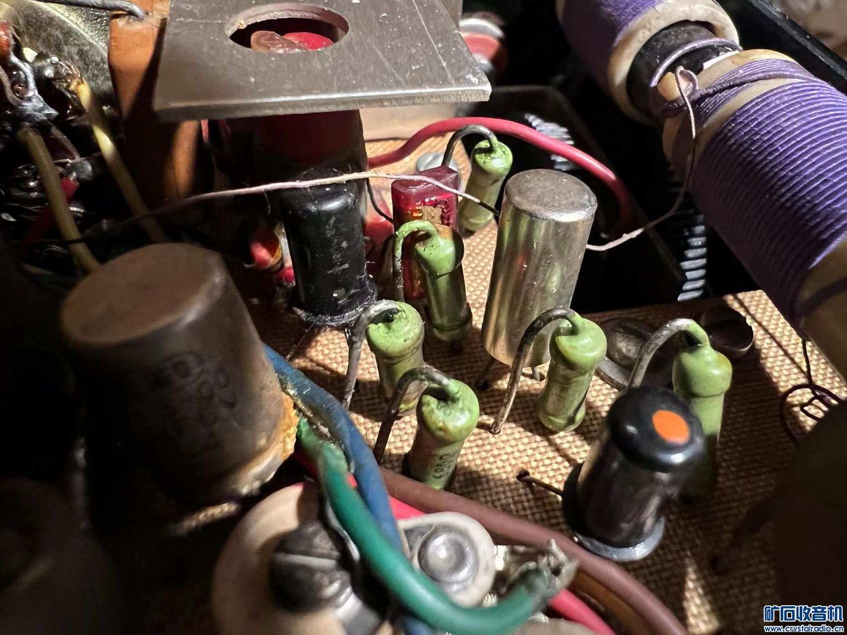

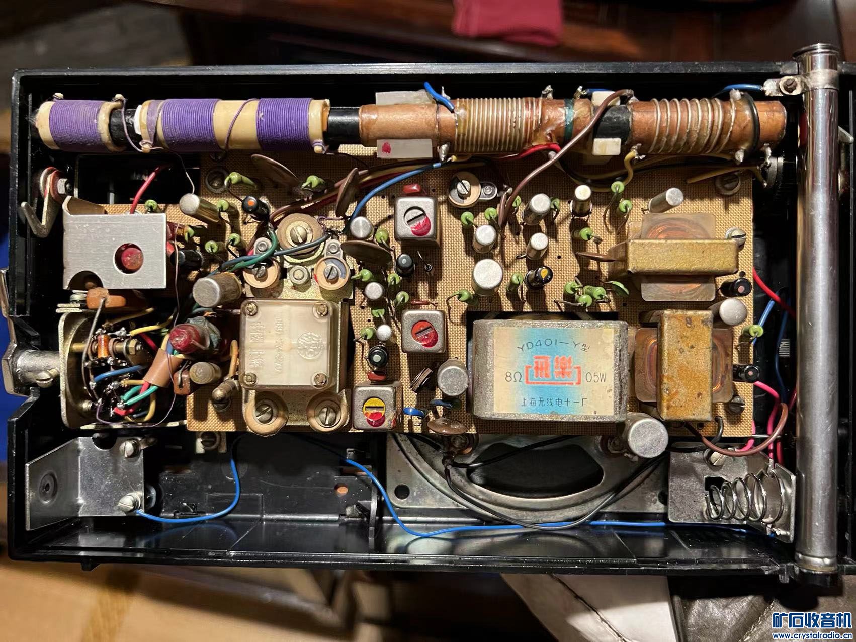

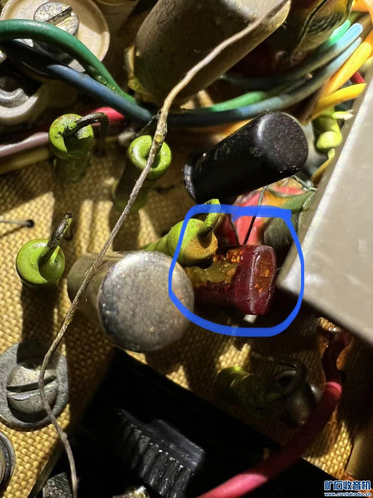

是该上图。拍照的时候发现,图三标的那颗红色电容外皮掉了一块。仔细观察可能是当初焊接焊接时电阻升温烫了紧挨的这颗电容了吧。
