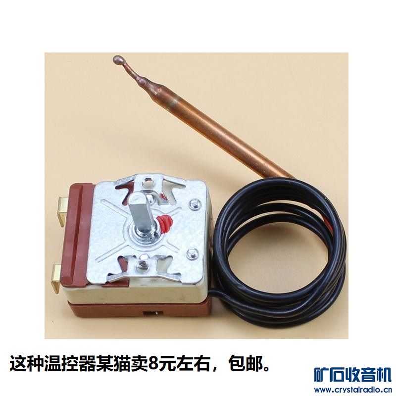

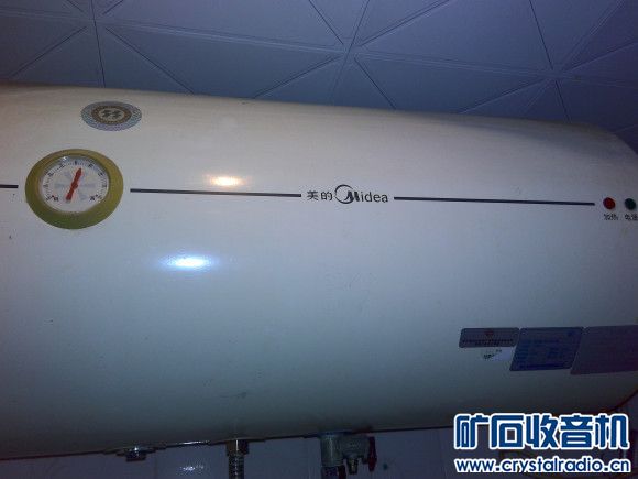

这个可能就是温控器的温度调节旋钮
发表于 2021-12-17 10:36:30 | 显示全部楼层
lintkk 发表于 2021-12-17 10:11
这个可能就是温控器的温度调节旋钮
不知为什么,他的图片总是不清楚。
网上找了张图(感谢作者),这个应该是温度显示屏。

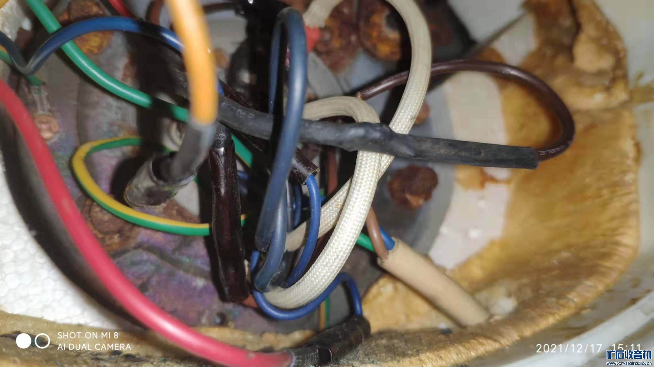

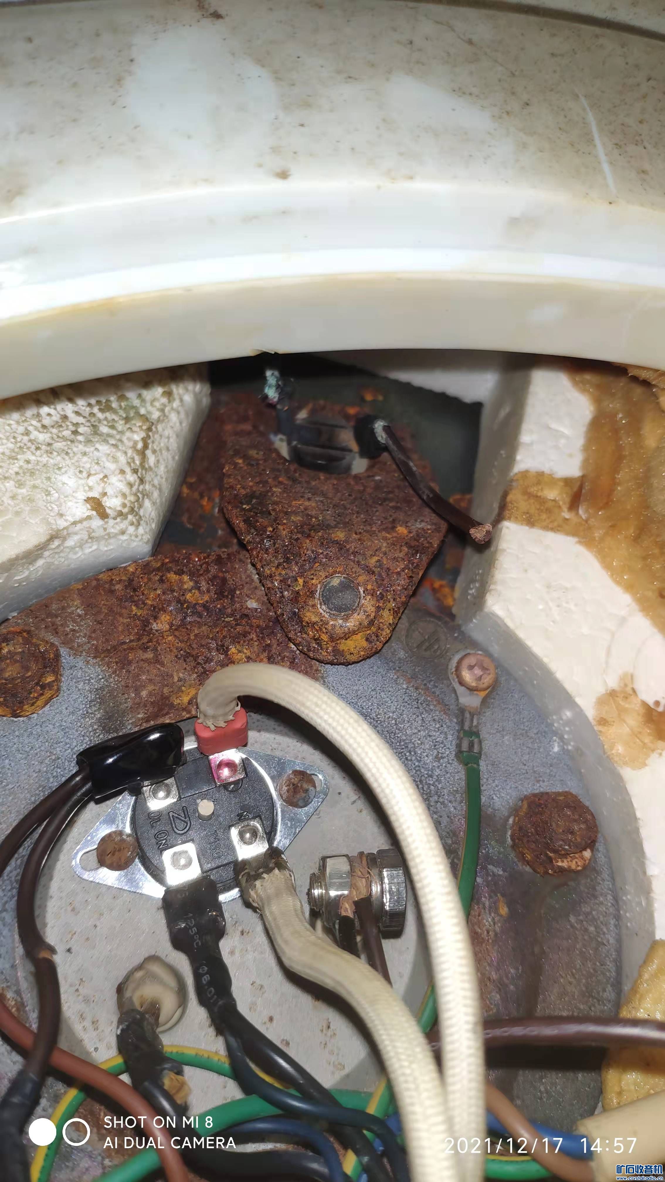

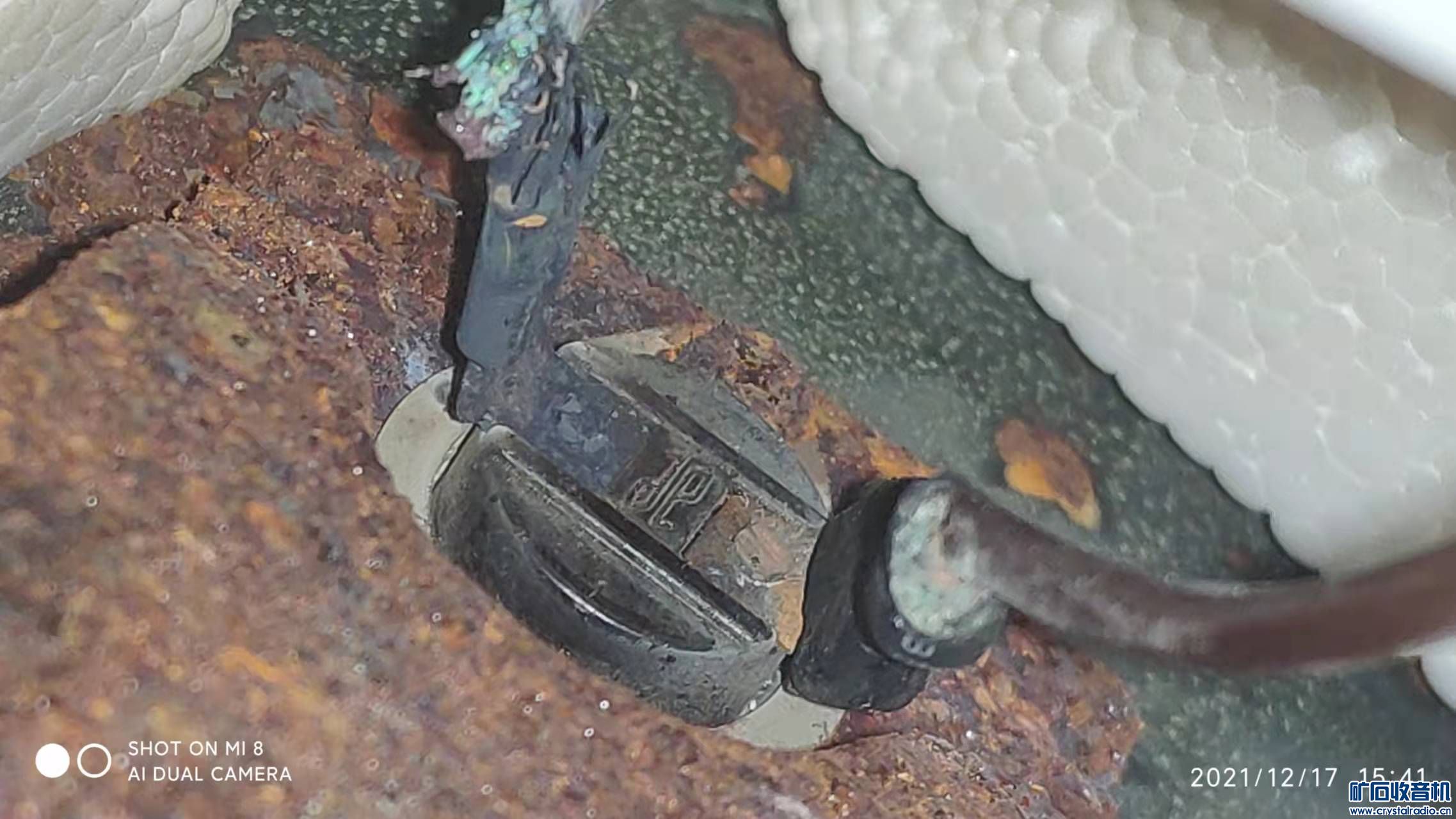

发表于 2021-12-17 15:31:51 | 显示全部楼层
zjh889 发表于 2021-12-17 15:16
控温器是否在六枚螺丝里面?
这个是什么?为什么没接入电路?这是一手机吗?好奇。
 楼主| 发表于 2021-12-17 15:37:47 | 显示全部楼层
原来有连接线的,热水器不通电后,拆开看,发现这里有条线断了,不敢乱弄,就叫维修电器的师傅,它帮我弄好后,我才发现这两条线没有接,我问他,他说可以不接的。难道这是控温器的接线头吗?

发表于 2021-12-17 15:45:43 | 显示全部楼层

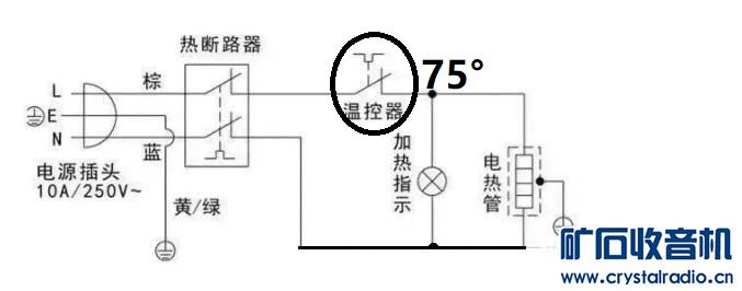

这个好像温度保险丝,图像不清楚,猜的,可能已经断了。
发表于 2021-12-17 15:49:00 | 显示全部楼层
您要是早点把图拍清楚,就不用换那么多限温器了。
拆下来看看——假如是75°温控器,你原本的不通电/超温是它没接入电路造成的。您确认请的是搞家电维修的?

对的,那师傅乱来得,我发现霉断了一条线,我怕自己接的不好,找他弄,水知道他居然不接这东西!
发表于 2021-12-19 11:06:37 | 显示全部楼层
您的温控器可能只是断线未必损坏,测一下好的就不用拆了(看照片拆也不易)。重新做两条线、接入(恢复)原电路试试。
 楼主| 发表于 2021-12-20 00:15:08 | 显示全部楼层
汪洋中的船 发表于 2021-12-19 11:06
您的温控器可能只是断线未必损坏,测一下好的就不用拆了(看照片拆也不易)。重新做两条线、接入(恢复) ...
已经接上去了,可以正常使用,到75°,会自动跳闸,太感谢了!
