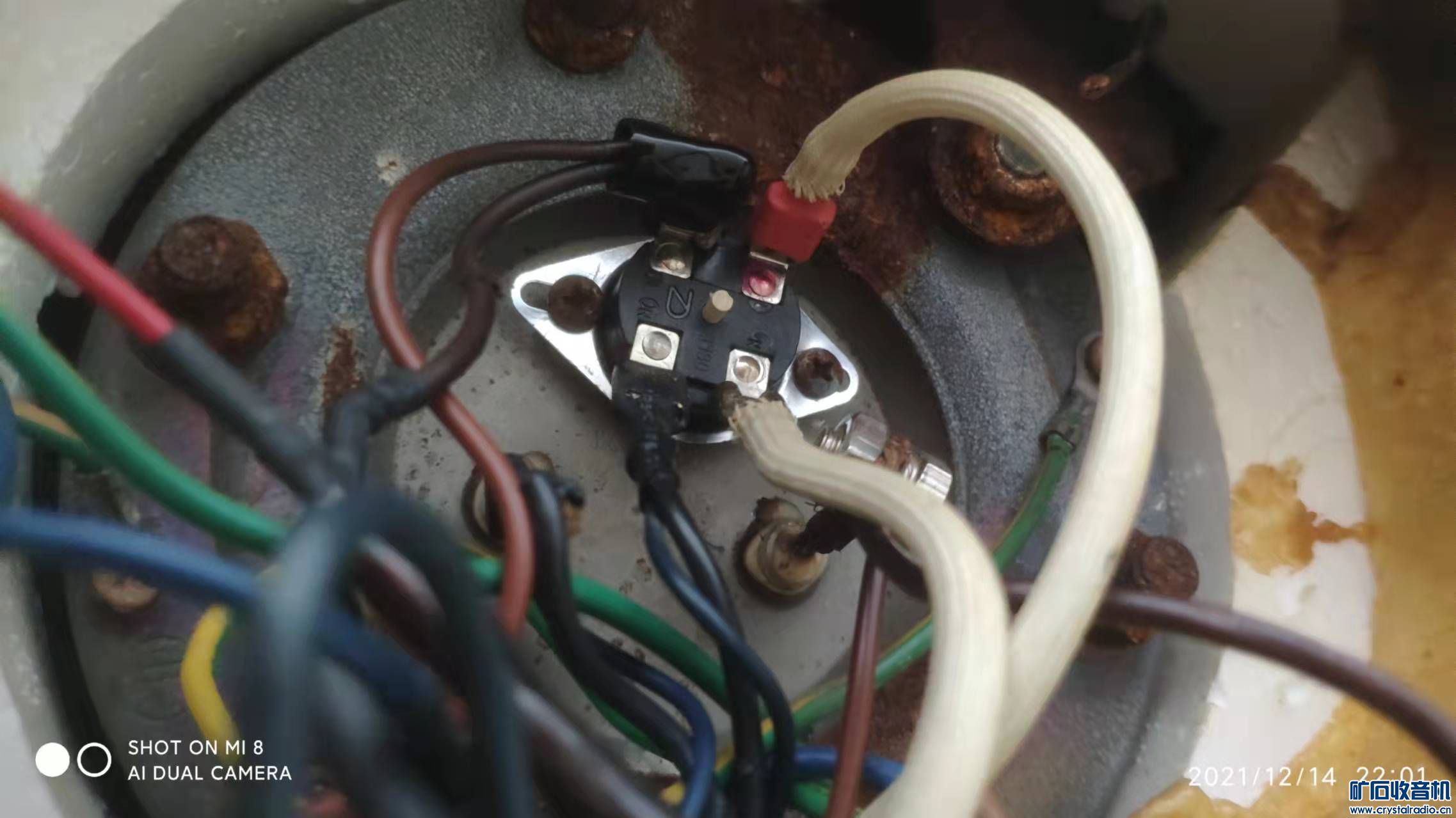

换了温控器,美的D19B065-J热水器能加热,但是不是自动复位
发表于 2021-12-16 15:48:28 | 显示全部楼层
这种不是温控器而是超温保护器,一旦超温它既跳闸保护,等待排除故障再手动按下按钮回复通电。
温控器是不带按钮的,高于标称温度跳开,低于几度后又自行闭合。
按理热水器应该用带旋钮的控温器,转动旋钮可以随意设定跳闸温度,方便实用。

你这热水器左侧面或右侧面有什么?那个超温保护器所在地方的外盖上有什么?

这个是温控器,还是保护器?
发表于 2021-12-16 21:25:46 | 显示全部楼层
zjh889 发表于 2021-12-16 21:22
这个是温控器,还是保护器?
这是保护器。
温控器会有一个调节拨盘露在外表面,里面有一根铜管连到电热管那里的一个铅笔粗的洞里。

如果是这样,那么你换下来的应该是能自动复位的温控器。
你换上的是手动复位的限温保护器,所以不合用。

那应该买一个自动复位的温控器吗?

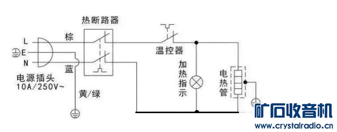

       楼主所说的这个四个接线头的东西叫“热继电器”(或者叫“热断路器”),是这台热水器自动温度控制失效以后造成热水器过热才动作的最后保护器件(电冰箱、微波炉等电器都有这种“热继电器”),相当于通常电器的“保险丝”作用(差别在于它是过热动作,保险丝是过电流动作),不能当作温控器使用。这个东西动作了,说明这台热水器的温度控制失效了,必须修复自动控温电路才能使用热水器。更换这个热继电器没有用的。
      附图是最简单的电热水器的电路图,其中左边有个热继电器(热断路器),右边有个自动温度控制器。楼主的电热水器是右边那个自动温度控制器坏了,必须修复这个东西啊。不要去换热继电器,决不能把热继电器当温控器使用。
      电热水器都有一个调温旋钮,这个旋钮就是自动温度控制器的一个组成部分,相关调温电路就在其里面。各种电热水器的调温电路有差异。

怎么手动按这个东西中间的复位键,就可以继续加热了?

ff39285e9d52816daca934306b0d263.jpg 我的热水器,没有按钮,那个温控器,在图片哪里呢?

这张照片拍的不清楚。
发表于 2021-12-17 10:07:05 | 显示全部楼层
       热继电器按复位键能继续加热,就像保险丝断了换一个保险丝、家里电路出问题空气开关(空气断路器)跳闸后重新开通合闸的道理一样。是为了使用方便,不是将它当作温控器的理由。如果没有这个热继电器做终极保护元件,你家的热水器可能早就发生过热爆炸的事故了。
