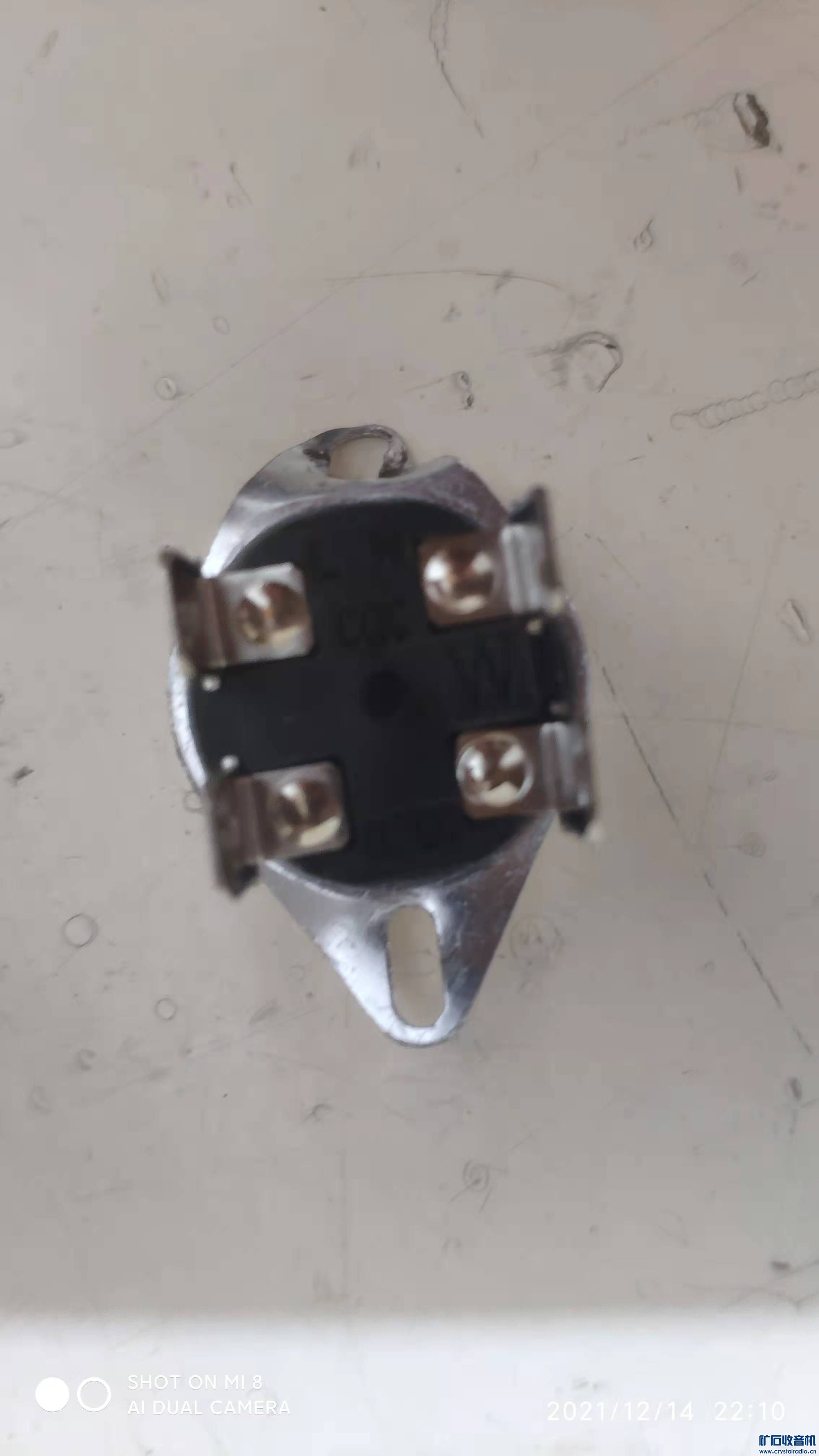

ksj爱好者 发表于 2021-12-15 11:04 你换的这个不是温控器,是可手动复位的温度保险器,类似空开,还有一种一次性的温度保险丝,这两个元件动作 ...

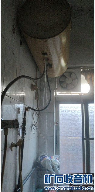

美人鱼999 发表于 2021-12-15 14:26 类似,左边的是温度计,右边的是温控器,一定要经常检查泄压阀,当心炸
zjh889 发表于 2021-12-15 20:33 每次热水器自动跳闸,手动按这个中间复位,是否危险呢? 这几天用热水,我只能这么操作
汪洋中的船 发表于 2021-12-15 22:30 这个是超温手动复位保护器,当然也是温控器。 这个机器应该还有个 “75度” 温控器,导致超温保护器动作 ...
十双草 发表于 2021-12-15 23:54 手动的温度继电器平时热水器正常工作时是不应该跳的,原因应该就是你的调温继电器坏了,热水器这样了你还敢 ...
zjh889 发表于 2021-12-16 09:59 这个是92°的,到了92°,自动跳闸,都是水温低了,甚至变成冷水,热水器都不会工作 是否把这个东西 ...
汪洋中的船 发表于 2021-12-16 11:14 92°是保护机器的极限温度,正常工作温度75°。 请参考该系列热水器链接:http://bt.17house.com/xind ...
