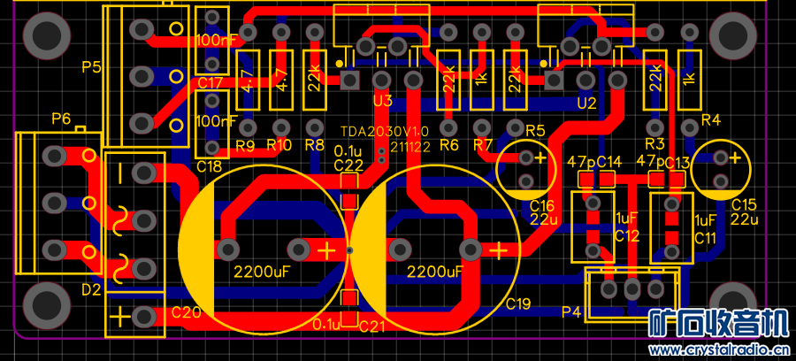

TDA2030A声音开到中大音量破音是什么原因呢

单电源,电源电压也偏低,还是贴片原件,功放IC的散热片也是来搞笑的,总结:这样的能响就不错了,还要啥自行车!

12V电压只能输出3w左右的不失真功率,声音音量大点失真正常。
建议采用BTL的芯片

TDA2030A是很普通的功放IC。只要按推荐电路使用,元器件没有选错,一般不用精确调整都能正常放音。你说的破音是什么现象的声音?是过载的声音吗?
你可以先将输入信号开小点试试看,因为你用的电压是12V,如果输入信号太大,会过载削顶失真的。

 楼主| 发表于 2021-12-15 17:19:02 来自手机 | 显示全部楼层
chenjh611 发表于 2021-12-15 17:09
TDA2030A是很普通的功放IC。只要按推荐电路使用,元器件没有选错,一般不用精确调整都能正常放音。你说的破 ...
声音开大后有杂音

散热片这么小,会不会是过热保护了
集成功放块若散热不良,就容易过热保护,听起来就是破音

 楼主| 发表于 2021-12-16 11:15:38 来自手机 | 显示全部楼层
天天爱玛丽 发表于 2021-12-15 22:17
散热片这么小,会不会是过热保护了
带一个小喇叭,散热器摸起来微温

2030相比2003要优秀的多且不能相互替换!按手册装个多简单的事。网购那个看起来能响就不错了还追求啥好声呢要好就自己装,即使去买也看看做工用料啊,一分钱一分货。

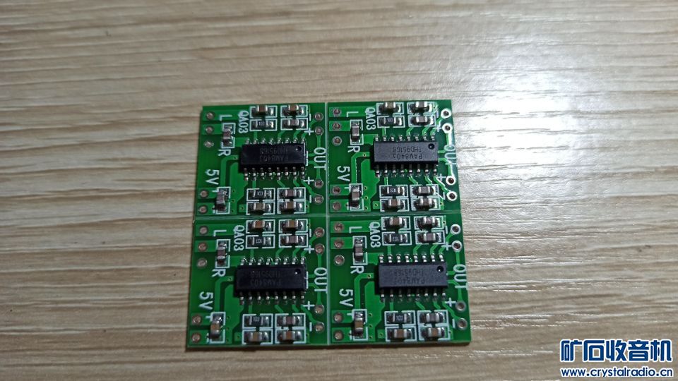

楼主不要买这类简易型的PCB2030,简直糟蹋了TDA2030的名声,TB上找个PAM8403,两块钱包邮,5V供电带小喇叭比这个强多了。要不洞洞板搭个正经的OCL2030来听听。
