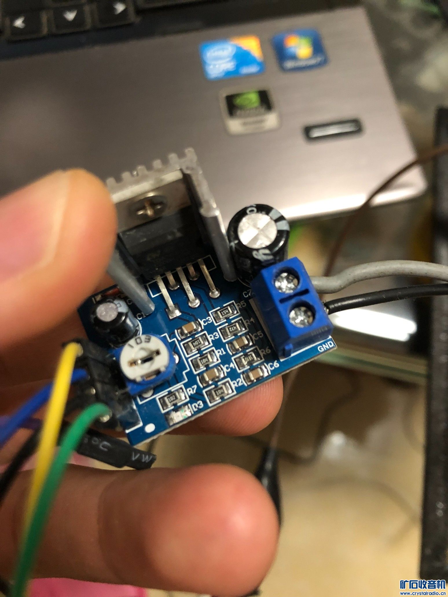

TDA2030A声音开到中大音量破音是什么原因呢
发表于 2021-12-13 22:35:49 | 显示全部楼层 |阅读模式
拼多多上几块钱买的。电源用12V20AH的电瓶供电也破音。喇叭也换过两个都是一样

发表于 2021-12-15 22:17:52 | 显示全部楼层
散热片这么小,会不会是过热保护了
集成功放块若散热不良,就容易过热保护,听起来就是破音

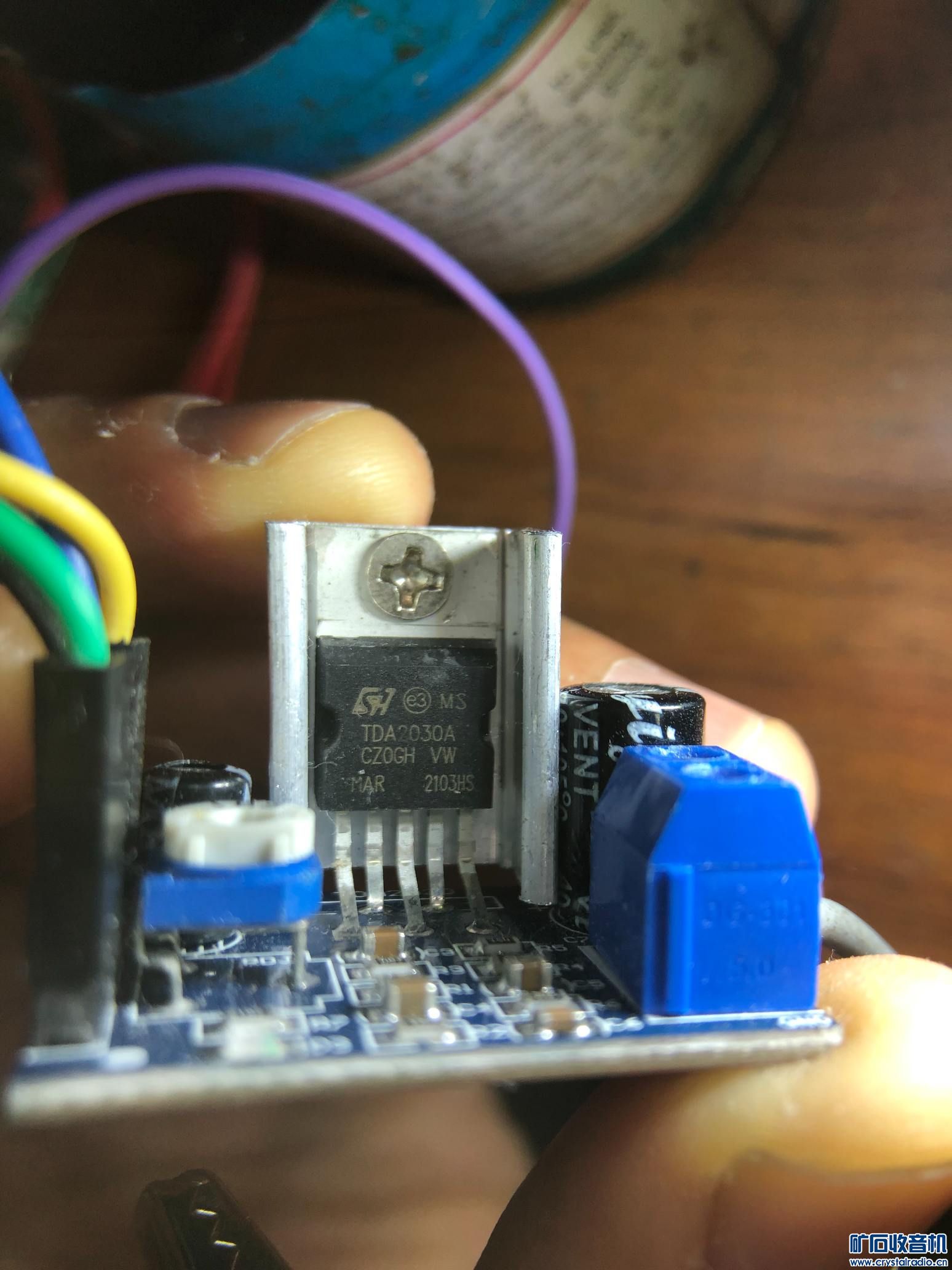

发表于 2021-12-13 22:53:55 | 显示全部楼层
你这TDA2030可能是假货.
发表于 2021-12-13 23:57:02 | 显示全部楼层

发表于 2021-12-14 05:02:19 | 显示全部楼层
喇叭问题,我用号筒喇叭音量全开不破音
用2寸全频喇叭破音
发表于 2021-12-14 05:15:20 | 显示全部楼层
和线路板设计有关,和你的电源供给有关,和扬声器有关,和集成块质量有关。
发表于 2021-12-14 07:24:40 | 显示全部楼层
退偶电容数值太小了。。。
发表于 2021-12-14 07:37:43 | 显示全部楼层
同意楼上意见。退偶电容太小……
发表于 2021-12-14 10:59:19 来自手机 | 显示全部楼层
单电源,电压低,输出功率肯定不大,所以音量开大了输出削顶,不失真才怪呢!
发表于 2021-12-14 14:23:20 | 显示全部楼层
TDA2030最好用+-15V电压,不用输出电容

 楼主| 发表于 2021-12-14 15:37:58 | 显示全部楼层
岑蓉络阳 发表于 2021-12-14 08:51
12V电压太小。容易切顶失真,所以破音,换喇叭没用的,如果换个同样阻抗的大口径喇叭会有点改善;如果换了 ...
这个不怎么发热
 楼主| 发表于 2021-12-14 15:39:15 | 显示全部楼层
我糊涂啊 发表于 2021-12-13 22:53
你这TDA2030可能是假货.
概率比较大,毕竟几块钱
 楼主| 发表于 2021-12-14 15:39:54 | 显示全部楼层
wskufo 发表于 2021-12-14 07:24
退偶电容数值太小了。。。
哪个脚的电容,我加大看看
 楼主| 发表于 2021-12-14 15:40:28 | 显示全部楼层
liwj113 发表于 2021-12-14 15:28
单电源倒不是不行,你起码要用个16V吧?以前的沙巴彩电、南斯拉夫萨洛斯大巴上面都是单电源,前者大概是18V ...
好的,我试试加大电压看看
