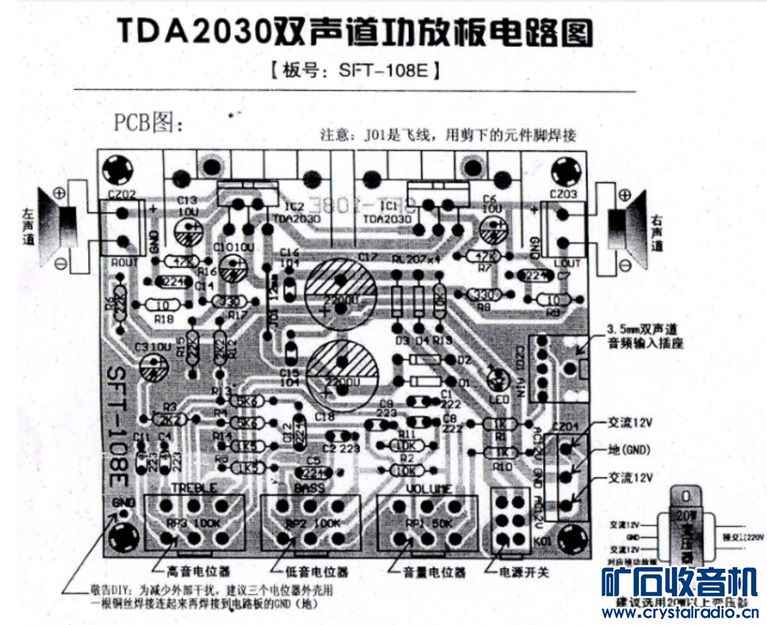

TDA2030A声音开到中大音量破音是什么原因呢

退偶电容数值太小了。。。
20AH的电池,输出60A没有问题
发表于 2021-12-14 22:07:37 | 显示全部楼层
不是电流的问题,你是单电源供电,所以有输出电容,改掉,如果喇叭功率大改成BTL,喇叭一般的话单2030正负18V供电会有改善,实在想要用这种电路,还可以考虑1875

手上有2003能替换吗

 楼主| 发表于 2021-12-15 00:09:28 | 显示全部楼层
岑蓉络阳 发表于 2021-12-14 23:07
注意,2003最高电压是14.4V,蓄电池充满的电压。你那电解电容也就16V电压,别加大电压了。
我换了2003声音非常小,不知道是2003坏还是这个电路不适合2003.我又换回2030A了,

元件质量问题,基本与音箱无关,曾经试过,一台联声破音。拿一台健伍推动音箱没有破音,就是联声线路设计以及元件有问题。
发表于 2021-12-15 08:05:48 | 显示全部楼层
2003不能替换2030,建议重新买套件,上面bis兄弟发的是TDA2030,正负18极限电压,需要用TDA2030A正负22V电压,小音箱的话效果还是可以的,
发表于 2021-12-15 08:16:55 | 显示全部楼层
这是我淘宝上找的图片,要选正负供电,没有输出电容的套件,图片仅供参考,可以选择更好的套件,电源可以用两个12V电池串联供电
