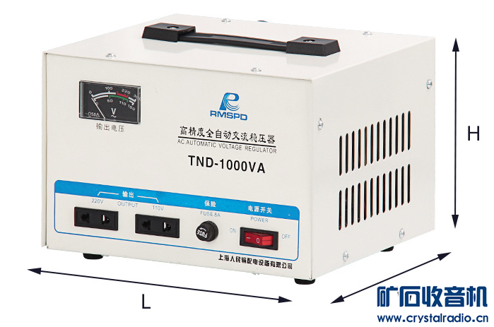

发表于 2021-12-11 11:23:29 | 显示全部楼层
95147 发表于 2021-12-11 10:54
再请教一下:如果是家用稳压器,里面会是什么样子的变压器?也是自耦升压变压器还是能够用作15V输出的变 ...
如图这种家用交流稳压器多数是自藕调压器类型,就是用类似收录机里的小电机配合齿轮减速器转动调压器转轴,而电机由电压高低自动检测电路控制,当电压超过时电机会转回一点,电压过低时会转过一点,那么调压器就自动根据电源电压变化而转动使得输出保持220v。
这种稳压器不能输出低于220v电压,而自藕调压器可以转动手柄输出250v至0v任意电压。
如果加绕线圈它们都可以改成普通隔离式变压器,只不过功率会变小很多(大概变为原来的3分之1到5分之1吧),反过来普通变压器也可以改为自藕变压器,功率将增加(3倍~5倍)。

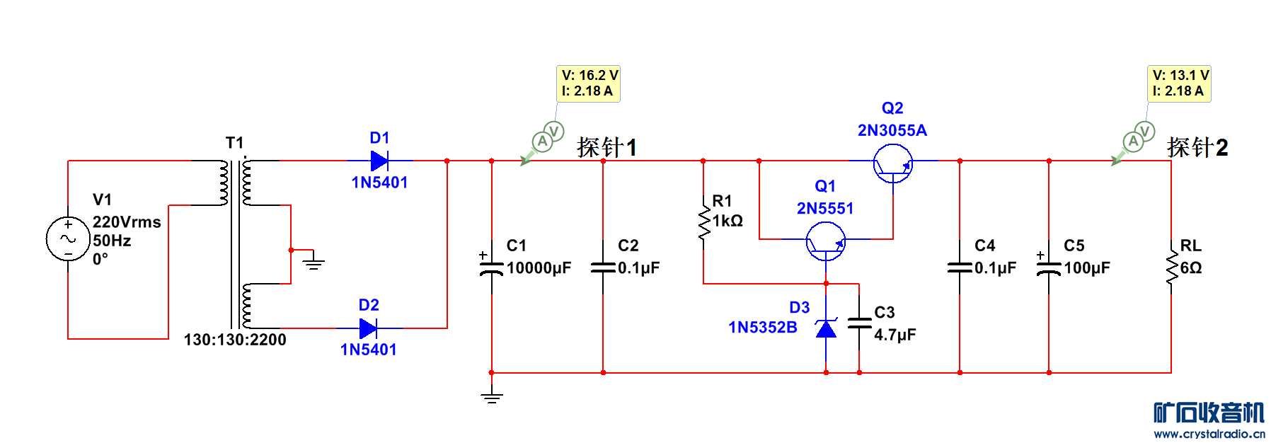

发表于 2021-12-12 13:34:16 | 显示全部楼层
95147 发表于 2021-12-12 11:57
昨天见到一个功放机,壳子开了,里面有一个环形变压器,多个抽头,其中有一组是13V,不拆卖,没有买成, ...
闲的没事给你查了一下,双12V、30VA的电源变压器,某宝上十七八块钱就能买到。今天是双12,还能稍微再便宜点。
别到处“捡破烂”了,网上买一只吧,没几个钱。
给车机供电,建议买双12V的,拿回来接俩二极管做全波整流,后面再接个10000UF以上的电容,完事。
车机空载电流不算小,整流滤波后电压能压到15-16V。车机标称供电上限14.8V,实际远远不止,16V供电没啥问题。
如果实在觉得电压高了,心理过不起,那就买双9V或双10V的,这样即使完全空载,电压也超不过去14.8V,没心理阴影,但车机输出功率会小一些。
进级,如果有动手能力,用双12V-15V的变压器,整流滤波后加一级简易稳压,稳压+电子滤波,性能更好。
简易稳压电路,画了个图:
(点击可看大图)
鉴于要给车机内的音频功放供电,稳压电源的响应速度会影响音质,如果听感不是很好,按下图绿框那样,加入L1、C6。
(点击可看大图)
L1主要是考虑开机时的涌浪电流对Q2的冲击,不用也行,但不用的话C6容量不能太大。
或者用一只0.1R(或以下)的水泥电阻代替也行,有了L或R,C6可以“尽情”用大些,比如22000UF或33000UF。C6越大,电源相应速度对音质的影响越小,不过到3W就差不多了,再大了性价比极低。
 楼主| 发表于 2021-12-12 14:00:40 | 显示全部楼层
bg1trk 发表于 2021-12-12 13:34
闲的没事给你查了一下,双12V、30VA的电源变压器,某宝上十七八块钱就能买到。今天是双12,还能稍微再 ...
直接用LM317调压可以吗?

发表于 2021-12-12 14:26:36 | 显示全部楼层
95147 发表于 2021-12-12 14:00
直接用LM317调压可以吗?
一般用用,只求车机能开机、能出声,317勉强凑合。但深纠起来,317不能满足需求。
第一是电流不够。
317只有1.5A,车机内的功放大功率输出时、或者遇到大动态信号时,消耗远比1.5A大。此时317就痿喽,输出电压下降,声音干瘪无力。
第二是317的功耗不够。
这玩意最大允许功耗只有7W左右,实际使用时还要降额,能用到3-4W就差不多了。
最低“储备”压降3V,只能持续提供1A电流,这对车机来说,不够用。
实际做电路时,你不可能只按最低3V来设置“储备压降”,压降会高不少,这会造成能实际持续使用的电流可能还足1A,更不够了。
其实买个12V或双12V的变压器,整流滤波直接给车机供电就可以了(无需太担心电压高于14.8V,高一些没关系,别整到18-19V或以上就行),滤波电容尽量用大些,不低于10000UF,效果差不了。
