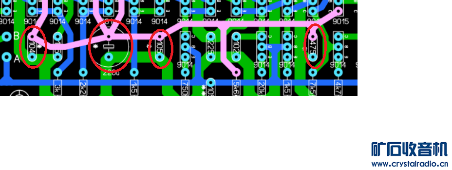

发表于 2021-11-30 10:00:54 | 显示全部楼层
求知无足 发表于 2021-11-29 15:18
纵观这个电路,如果有谁说两只二极管的上端不冷,那,他只要指出这个电路哪里才冷,我真的又要再次学习新的 ...
关于“冷端”的说法,我还是支持Q大的。
原理图都是“理想化”的,所以原理图没有错,但实际电路不是理想化的,甚至这个“不理想化”的实际电路也是可以建模计算的,计算方法就是Q大的方法。
我相信象Q大、爱康木、老爷子等老行专,不会在实际电路中犯类似的错误,但初学者把电路过于理想化就容易犯错(例如自激了也找不到原因)。从我对求版的电路板设计分析可知,求版有时也犯这个错误。
就以我设计的一个板子为例:
在原理图中,可能画一两个电容就行了,但实验电路还是多加几个为好(实作中可再根据实测结果增减)。
在这里,我旗帜鲜明地支持Q大,就是希望我们画板更容易成功,少走弯路。至少不要老是在“自激”的路子上不停地重复犯错。
