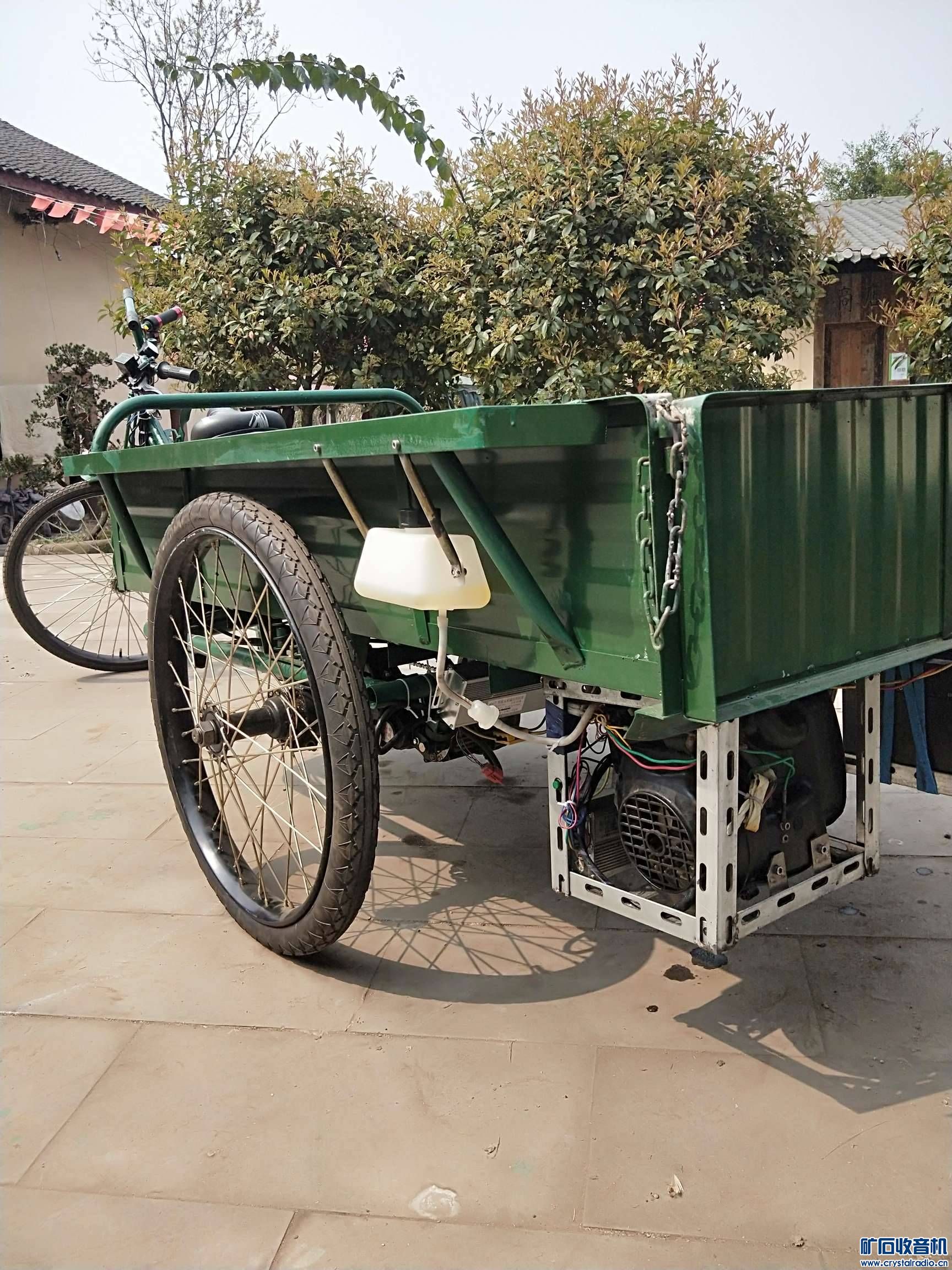

发表于 2022-3-13 11:57:00 | 显示全部楼层
星月神增程器改装人力三轮车。
发表于 2022-3-13 15:03:38 | 显示全部楼层
zhuqinxue 发表于 2022-3-13 11:57
星月神增程器改装人力三轮车。
你这用的是星月神的液晶仪表和发电机控制器吗?还是用的其他家的通用型发电机控制器呢?
发表于 2022-3-13 22:11:32 | 显示全部楼层
使用通用控制器+加自动油门控制
