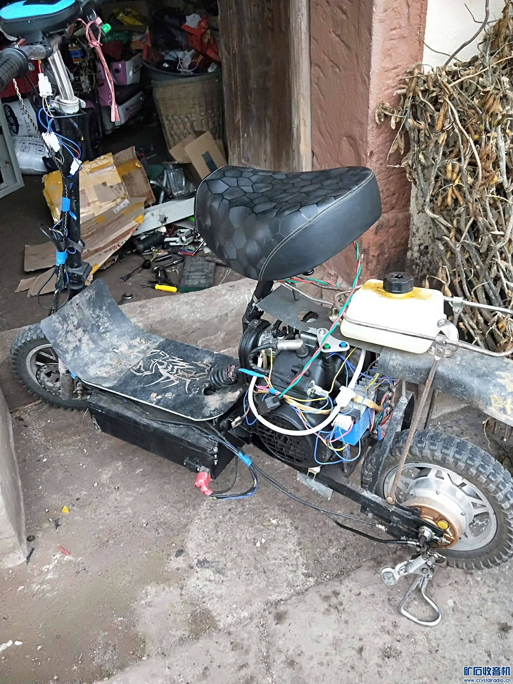

在网上买了一个二手星月神电动车的汽油机增程器和控制器,点火器,按网上找的控制器接线图接线,但有几个地方不明白:1,图中接霍尔信号线(转速信号)接到哪里?这根线不接发动机是不是不能启动?2,接输入开关:模式开关,刹车开关,启动开关。哪一个是启动开关的接线桩?这3个线要和哪里相接才能完成各自的功能?(这3根线对地都是+5V),望知道的师傅给说一下,十分感谢。 111652blvle1e71wme1y1k.jpg

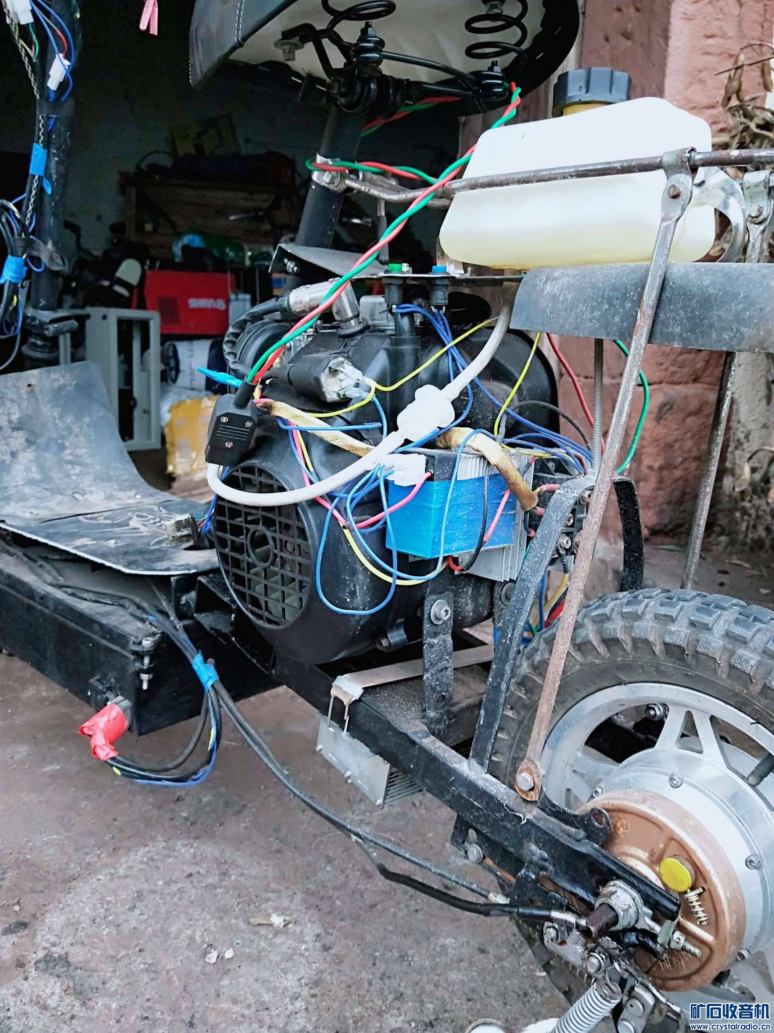

这是我改装的油电混合滑板车,使用的星月神増程器。

启动后一直大油门,需要调换油门步进电机相位,有些步进电机相位不一致,这个步进电机是五线四相制的,红色线是公共线不动,调换其他两组线。
