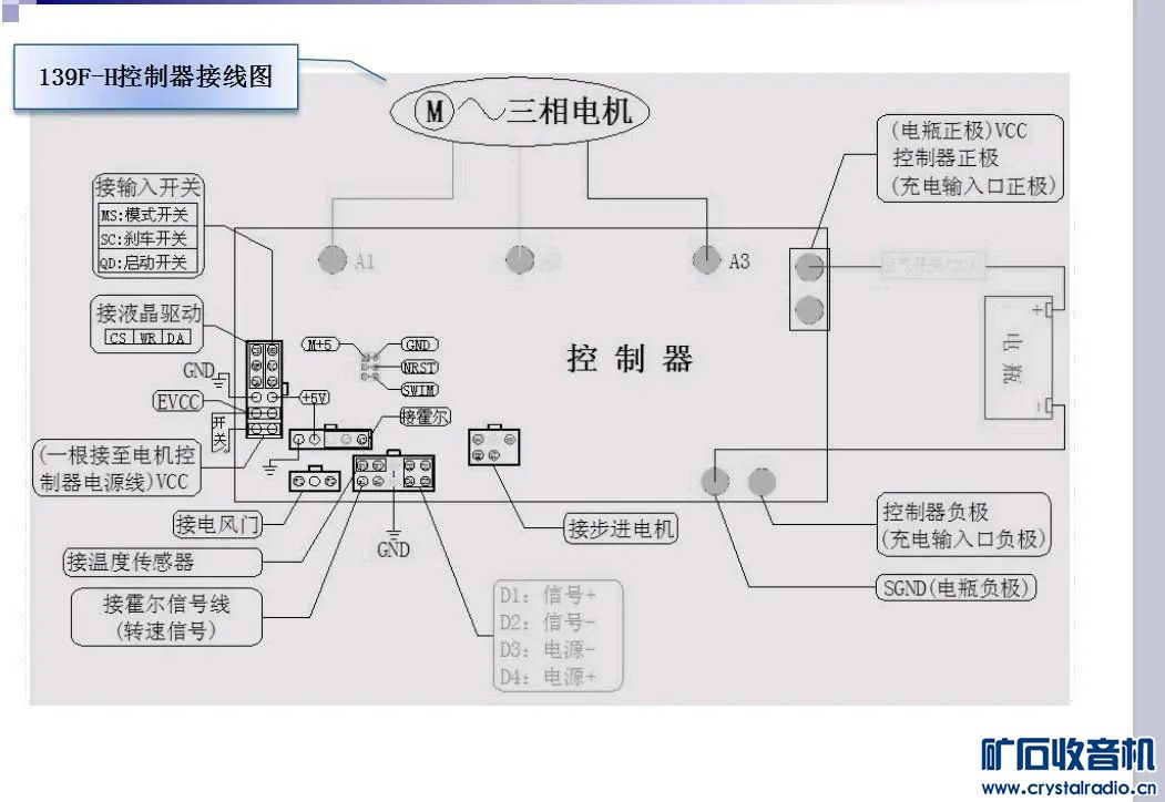

您说的GY是指那个刹车线吗?谢谢!我到时再去试试看,因我这用的是星月神增程发电机原车的一套系统,我又是电路小白,不能跟你比呀!需要根据猜测着慢慢来哈!看你给的图蛮专业复杂的,
 楼主| 发表于 2022-3-2 15:15:45 | 显示全部楼层
suq23 发表于 2022-3-2 15:05
您说的GY是指那个刹车线吗?谢谢!我到时再去试试看,因我这用的是星月神增程发电机原车的一套系统,我又 ...
我这个图是侧卫者坛友提供的,特别感谢,也感谢所有帮助我的热心坛友。

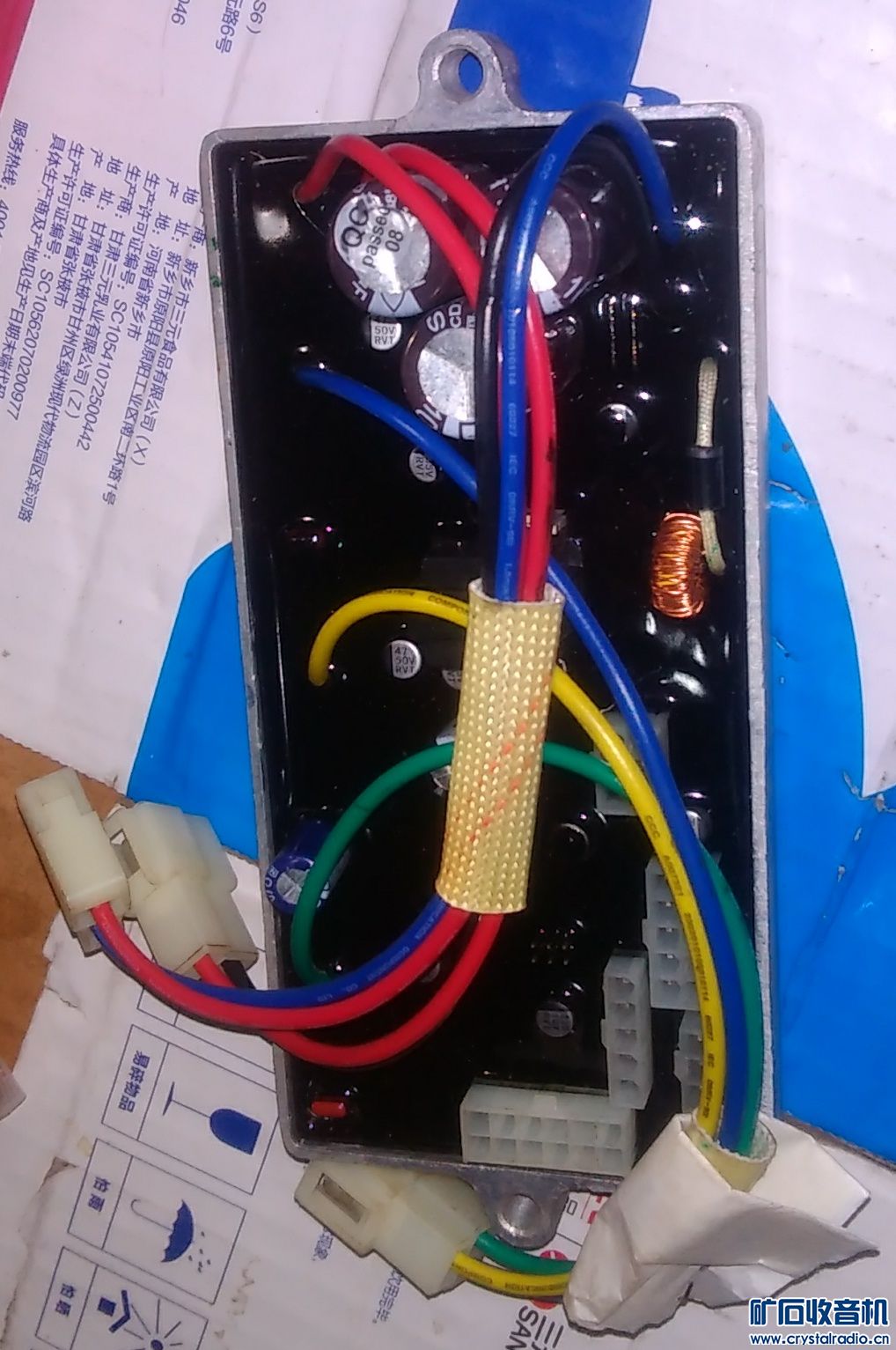

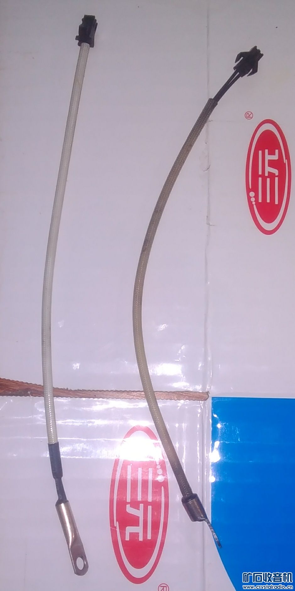

我之前换过其他的后轮电机控制器,换过两个都不行,它们的仪表速度线不是非液晶表的就是即使是液晶表的也不行,速度显示能99,实际只有20左右,所以发电机控制器没法根据来启动,这发电机控制器逻辑就是有速度才能启动(0速度不启动,大概是防止没速度散热不好吧?你原地支起双脚撑拧转把电机有速度才能启动),我这之前怎么弄都能启动转两下,难以持续,这回再拆开换了活塞环,调了下气门间隙,因这次装回时发电线圈出线不好密封(散热导流罩卡得紧)装好启动没反应,担心发电机线圈及霍尔坏了,又打开拿修车宝测,也没发现哪坏,之前报故障码换了温度传感器后故障码消除,但还是启动没反应,
还为此新买了个发电机控制器
还为此新买了个发电机控制器

我这个就是星月神139F的,控制器,点火器化油器,油门电机都是在星月神专卖那买的,都是星月神专用的。
还有那个图就是星月神的电路图。

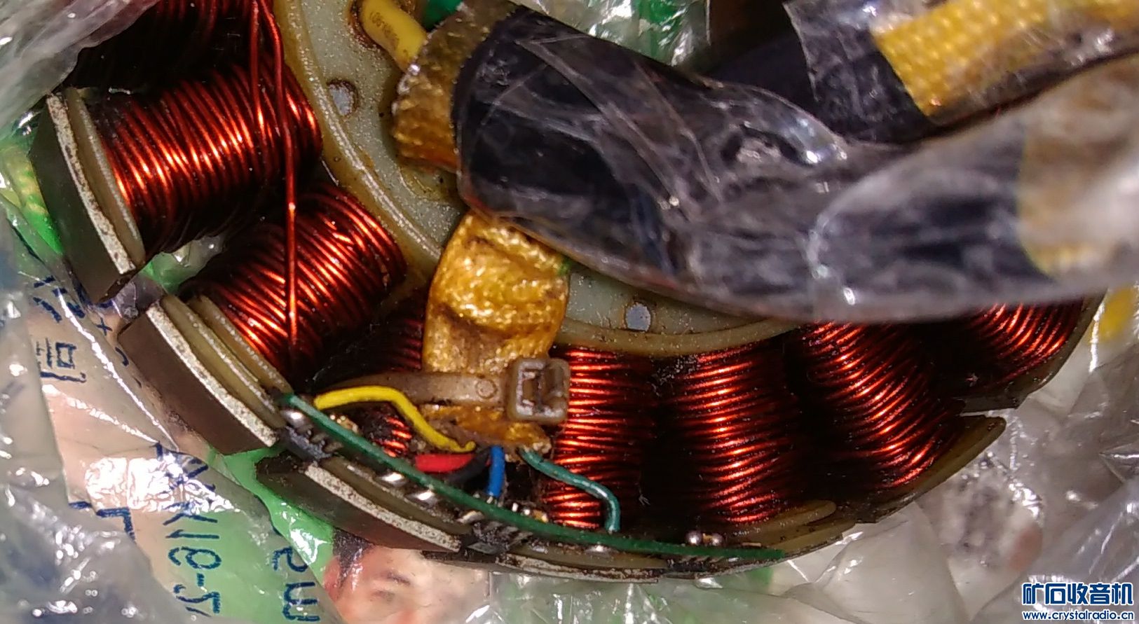

昨天看了你的贴又去鼓捣我这启动没反应的车,我测了下哪哪都通,包括控制器上模式、启动、刹车,可还是启动没反应,怪了,之前怀疑发电线圈和霍尔线拆装时可能抻坏,拆出来拿修车宝测霍尔没事,发电线圈也不像坏的(旋转时修车宝灯亮,万用表测互相也导通,与外壳不通),后来又担心没装好蹭导流罩壳,拆开整理排除了,现在的问题是原断电刹车开关好像不行了(买来时就有一个坏的),测两个断电刹车开关都不通,刹车也转,当时没找到合适导线短接开关插座,勉强短接发现轮子还转,因很快天黑,忘了测这些部位电压,测发电机控制器输出相线间电压是零,忘了当时应该测相线与负极间电压,等有空再测

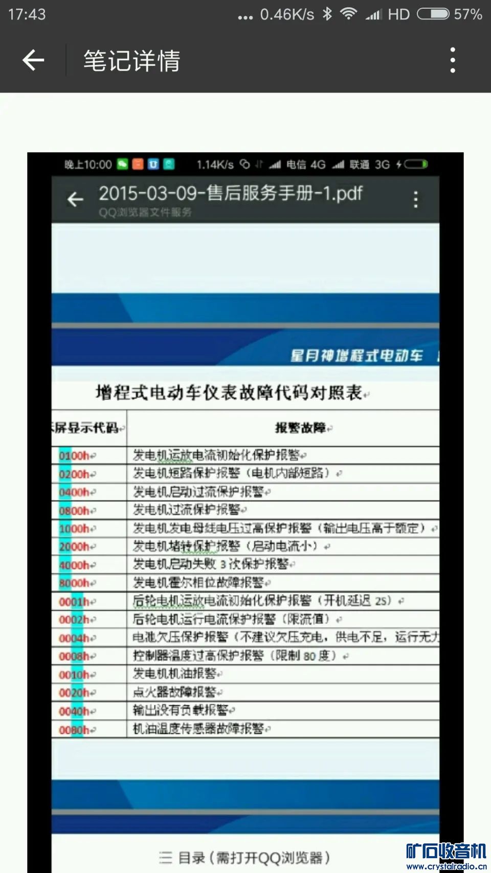

我测量星月神转把模式和启动,它们按下或转换模式时都是和插头底排中间导通,看图上中间应该通着负极(还需再测),就是你图上GY,以前这车在手把模式转换时仪表电池图标下有个黑色方块会随着显示或消失(开始没资料不知是代表什么,后来有人说那是油箱符号),有这显示变化时能启动,现在怎么转换黑色方块不变,启动没反应,估计跟这块故障有关,因为黑色方块边没有显示惊叹号(故障码出现时有惊叹号,上面还有故障代码),上面(总里程下面显示发电机工作时长那变为故意代码)也没故障代码显示,所以现在出现的问题很蹊跷
