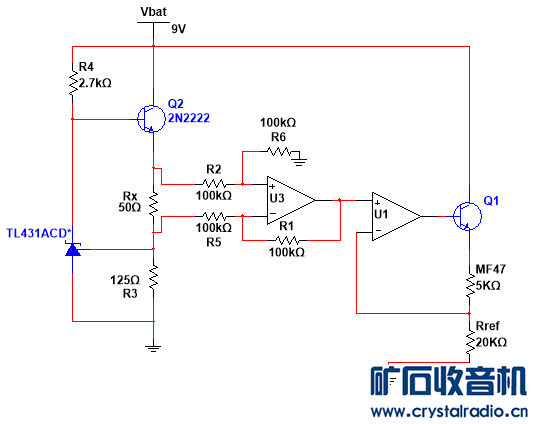

给指针表电阻档续命......  恒流四线转换器。

发表于 2021-12-4 13:42:38 | 显示全部楼层
最近闲的哈,准备该MF47做一套续命套件, 就是一个有源插件,用9V电池或者6个1.5V供电。 把电阻档的低电压变成高阻(1M或10M)输入,把电流档的高阻变成低电阻(0.1R)输入。

发表于 2021-12-8 14:52:09 | 显示全部楼层
老郑小烧 发表于 2021-12-8 13:16
电压档内阻高于被测量电路10倍以上基本就可以了,低阻小电流档非常实用!实现这一个就可以!否则,小电流 ...
初步想法就是 一个最大50uA恒流驱动,给表头,也就是只使用表的50uA档位。
电压档位是1M输入,X1和X10两个档位配合3种参考电阻,获得 0.25、1、2.5、(1*10、2.5*10) 五种电压输入。
高阻电压输入对于在线调试很有用。
电流档位初步考虑 50mA  500mA  1A 三个档位。 因为用的霍尔转换器和差分放大的部分精度问题,无法做太小的电流测量, 数字表一般微安档也就是100-300R
双刀6档切换 0.25V,1V,2.5V,50mA,500mA,1A
一个开关负责 1V和2.5V的X10
一个开关切换实时和峰值保持模式
还考虑加个50uA电流基准输出,用于标定表头。     还想做个超范围告警,超过50uA就保护并亮灯。
发表于 2021-12-8 14:54:28 | 显示全部楼层
测试版都做了两版本了。 一堆小毛病,还得调整调整
 楼主| 发表于 2021-12-9 12:09:36 | 显示全部楼层
哎,眼花了,玩不了贴片了
相当于重新设计了半块表。开关什么的比较多,不知接触电阻有没有影响?
期待成功!一般的经验是三版才能定型,呵呵。
