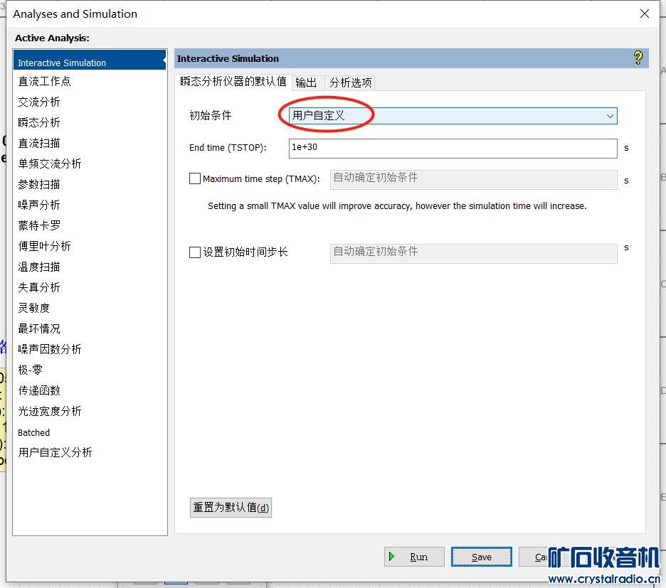

我做的仿真就是在理想电池里串联一个电阻。
非理想电池 原始状态是个空电池,先要充电
找到不用充电的方法了,设置交互式仿真的初始条件为“用户定义”:
