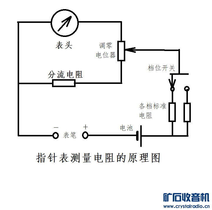

MF47欧姆X1档的分流电阻为什么是15.3欧,比中心值16.5小?

指针表的电阻测量,是一个对比测量方式,测量的参数是表内标准电阻上的压降。当短路表笔时,表头测量的实际上就是电池电压,因为外部的压降等于0V(0Ω的电阻)。当外接电阻等于内部的标准电阻时,内部的标准电阻上的压降等于电池电压的1/2,所以指针将停留在刻度盘的中央。
这里就有一个问题了,电池电压是一个范围,正常情况下,指针表应该在电池允许的电压范围内(一般认为至少1.1—1.7V之间),都能保证刚好满刻度。这个调零的原理见附图,我认为是调整表头系统的灵敏度(也就是多少伏特的电池电压能使表头刚好满刻度),如果认为是调整分流电流,那也正确。
补充内容 (2021-11-6 17:25):
注意,原理图属于高阻档位的示意,标准内阻小于表头内阻低阻档,标准电阻的接法有所不同。

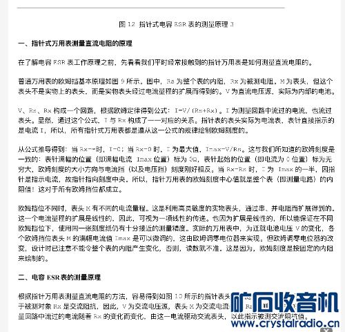

10年前,我写指针式电容esr表的设计制作文章时,也简介过欧姆档的工作原理,因为所设计的esr表是从欧姆档发展出来的。
https://wk.baidu.com/view/4d33b0fd814d2b160b4e767f5acfa1c7aa0082ec
