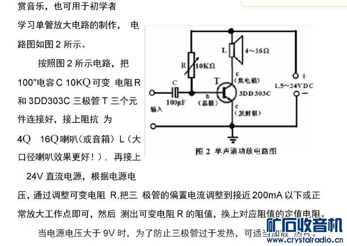

最近想听一下甲类的声音,想从基础学习一下甲类的电路结构等知识,在网上看到这这个电路,非常简洁,就想从这个电路开始学习
电路:

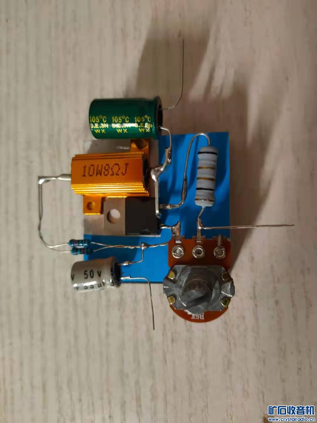

工具:电烙铁一把,自己做的锂电池供电的可调电压源一个,能显示电压、电流,调静态电流不用串万用表了
电路图中的R3使用了一个10K电位器,用来调整静态电流,买到的喇叭是8欧姆的老飞乐6.5寸,但商家发成了4欧姆,R1后面换成了4欧姆的
电路已经发声,但是有几个问题不明白,想请教下各位前辈:
1,这个电路的输出阻抗怎么算?
2,R1的作用是什么?(原作者用的8欧姆喇叭,R1也是8欧姆,于是我也根据自己的4欧姆喇叭将R1换成了4欧姆,但是为什么要这样对应,不太明白)
3,R2的作用是什么? (由于没有0.47欧姆电阻,R2被我换成了1欧姆,对电路有何影响呢?)
发表于 2021-10-28 20:51:46 | 显示全部楼层
先回答第一问第二问: 输出阻抗=R1,所以为了提升电路整体效率,R1取值应与负载相等
第三问:该电路的电压增益 ≈ - R1/R2 ,本电路的电压增益与管子的β值无关,负数代表反相,所以R2的作用楼主应该能自己体会了
这个电路是经典的“分压偏置式共射极放大电路”,论坛里没有一个人正面回答楼主提的三个问题(其实是两个问题),老人顾左右而言他,新人一本正经的胡说八道。有说这个电路需要加输出牛的,有说R1阻值小了没声音的,有说这个电路是共集电极的,有说这个电路效率低的(甲类的效率能高到哪里去?)
DIY论坛也得注重理论基础啊

这个电路不行,三极管偏置电流,喇叭怎么处理直流偏置电流?
纯乙类的话,负半周没有了,你这成了半周了
回复 支持 1 反对 1
楼主用这管子可耐100V. 7A, 电流放大倍数750倍,耗散功率70W.如果计算好变压器的初次级比例,
在现15V电源条件时,输出十瓦/廾多瓦是不成问题的
本贴可笑之处在于;回贴介绍图纸更多缺点于楼主的,楼主己说DIY已成功,还不断有人说;不能当功放.
只可作前级、声音极轻....云云.

发表于 2021-12-7 09:29:41 | 显示全部楼层
山巅一寺 发表于 2021-10-19 16:27
这得多大推动,1W?散热片得200X300mm。效率太低。。那个电阻不能随喇叭租抗变动,得十几欧。发射极电阻, ...
你贴的这个电路,喇叭一直有直流工作啊,很快就糊了,楼主的电路确是能正常工作的,只是用于功率放大的话效率有点低
回复 支持 0 反对 1

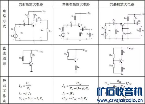

发表于 2021-10-29 11:18:11 | 显示全部楼层
不是什么大神,你若想学,给你点实质性的建议:搞明白下面这四个电路的细微差别,就比这个贴里多数人强了
发表于 2021-10-19 15:43:18 | 显示全部楼层
得从三极管几种工作方式说起
src=http_//gatooa.com/uploads/allimg/200225/0046332U3-2.jpg&refer=http_//gatooa.jpg

发表于 2021-10-19 21:09:48 | 显示全部楼层
LZ所用的电路应该不会烧喇叭,毕竟有电容隔直,最多也就是声小或失真而已。
 楼主| 发表于 2021-10-20 16:37:26 | 显示全部楼层
统一回复下,有装散热器的,原件直接装在散热器上,散热器表面贴了一层导热胶,蓝色的,散热器朝下,所以大家都没看出来
 楼主| 发表于 2021-10-20 16:39:04 | 显示全部楼层
szlz61 发表于 2021-10-19 15:48
先要给功率管装上足够大的散热器,才可以放心调试。
有装散热器的,散热器50*50的,朝下,原件直接装在了散热器背面
 楼主| 发表于 2021-10-20 16:44:40 | 显示全部楼层
大家先忽略散热器的问题吧,回归到输出阻抗的计算、以及射极电阻的作用上。
大家仔细看第一张图,有黑色的散热器的,原件也是装在了散热器背面。散热器面积确实小了点,但短时间工作没有问题的,后来换成了稍大一点的散热器,要是没有散热器,管子早就烟花了。
另外,喇叭也没有烧的,有输出电容隔直
为什么不行,电源用12伏,电流调整为200毫安以下。或C极6-8伏。就是一个甲类小攻放。过去上学时做过。
