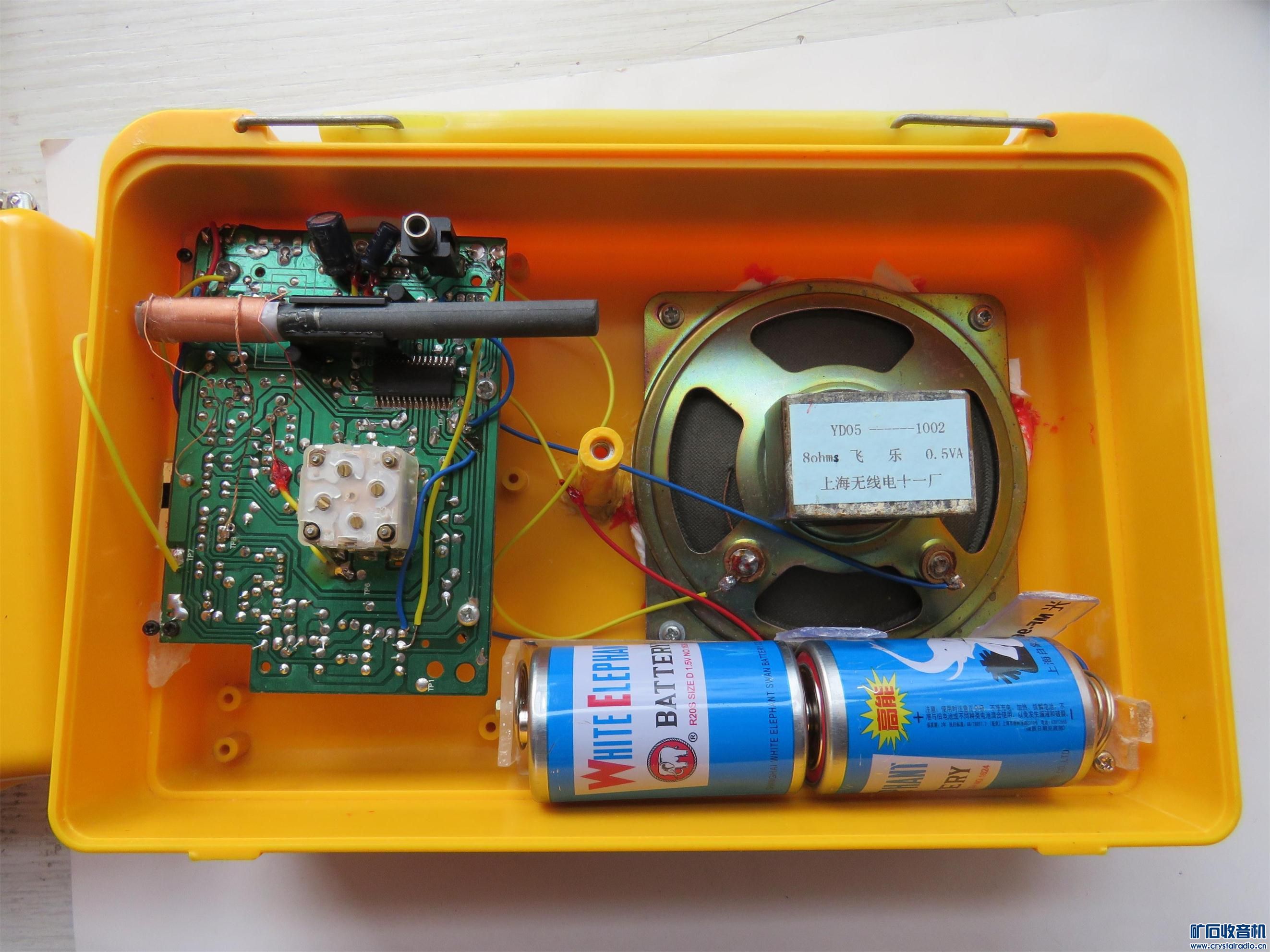

发表于 2021-10-23 07:44:09 | 显示全部楼层
宝石机壳装的第一台,能很好地满足自己收听调频调幅广播的需要。
发表于 2021-10-23 07:46:33 | 显示全部楼层
宝石机壳拟装的第二台。
 楼主| 发表于 2021-10-23 08:03:42 来自手机 | 显示全部楼层
成品板装入此机壳后换成了大喇叭,灵敏度高,音质好。
 楼主| 发表于 2021-10-23 08:06:25 来自手机 | 显示全部楼层
苏杭 发表于 2021-10-23 07:46
宝石机壳拟装的第二台。
两个可变?这个装机难度不小

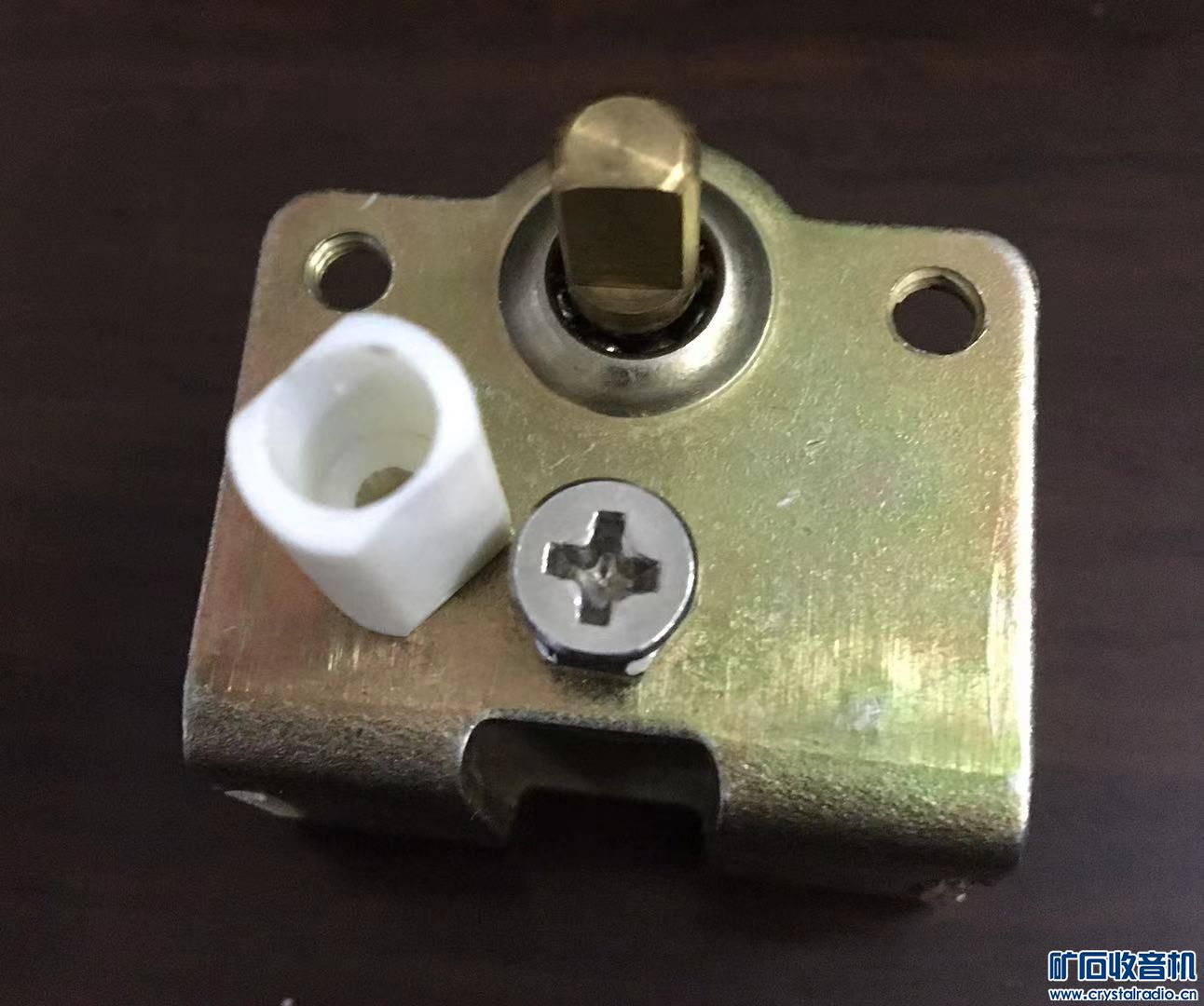

发表于 2021-10-23 12:20:29 | 显示全部楼层
BI7KGT 发表于 2021-10-20 21:33
我也献丑,花了几个晚上试验再生电路和焊接
请问那个塑料连接件如何与空连的铜轴相连接才不至于打滑呢?如你的第26号图片。
发表于 2021-10-23 14:00:02 | 显示全部楼层
小白老板前面说了在空连轴上缠点生料带
发表于 2021-10-23 17:50:23 | 显示全部楼层
圆柱形的空连铜轴切去了一个缺口,如果旋钮有螺丝,上紧后不会打滑。但如果只缠生料带,可能会打滑。生料带太多,塑料的连接件很薄可能会爆裂。
 楼主| 发表于 2021-10-23 18:41:02 来自手机 | 显示全部楼层
小笨象 发表于 2021-10-23 17:50
圆柱形的空连铜轴切去了一个缺口,如果旋钮有螺丝,上紧后不会打滑。但如果只缠生料带,可能会打滑。生料带 ...
也可以在空连轴上熔点热熔胶,趁热把小轴套上去,待胶凝固即可
发表于 2021-10-23 18:47:50 | 显示全部楼层
那你就在连接轴里面相应的部位用胶粘一块和轴上缺口对应的小半圆塑料柱,用小锉刀一点一点修整合适后粘到连接轴里,就不会打滑了。
发表于 2021-10-23 20:26:25 | 显示全部楼层
经过几天的折腾,终于做出一个宝石六管机,电路采用海鸥6C1,买了楼主的五色宝石,准备继续组装3、4、5管机。感谢楼主为大家提供了这么好的机壳!
发表于 2021-10-23 20:40:07 | 显示全部楼层
第一次图片没发出去,这补上。
宝石正面,度盘PCB。
宝石正面,度盘PCB。
宝石内部,电池卡槽用废旧接线盒料加工。
宝石内部,电池卡槽用废旧接线盒料加工。
制作之中01。
制作之中01。
制作之中02。
制作之中02。
