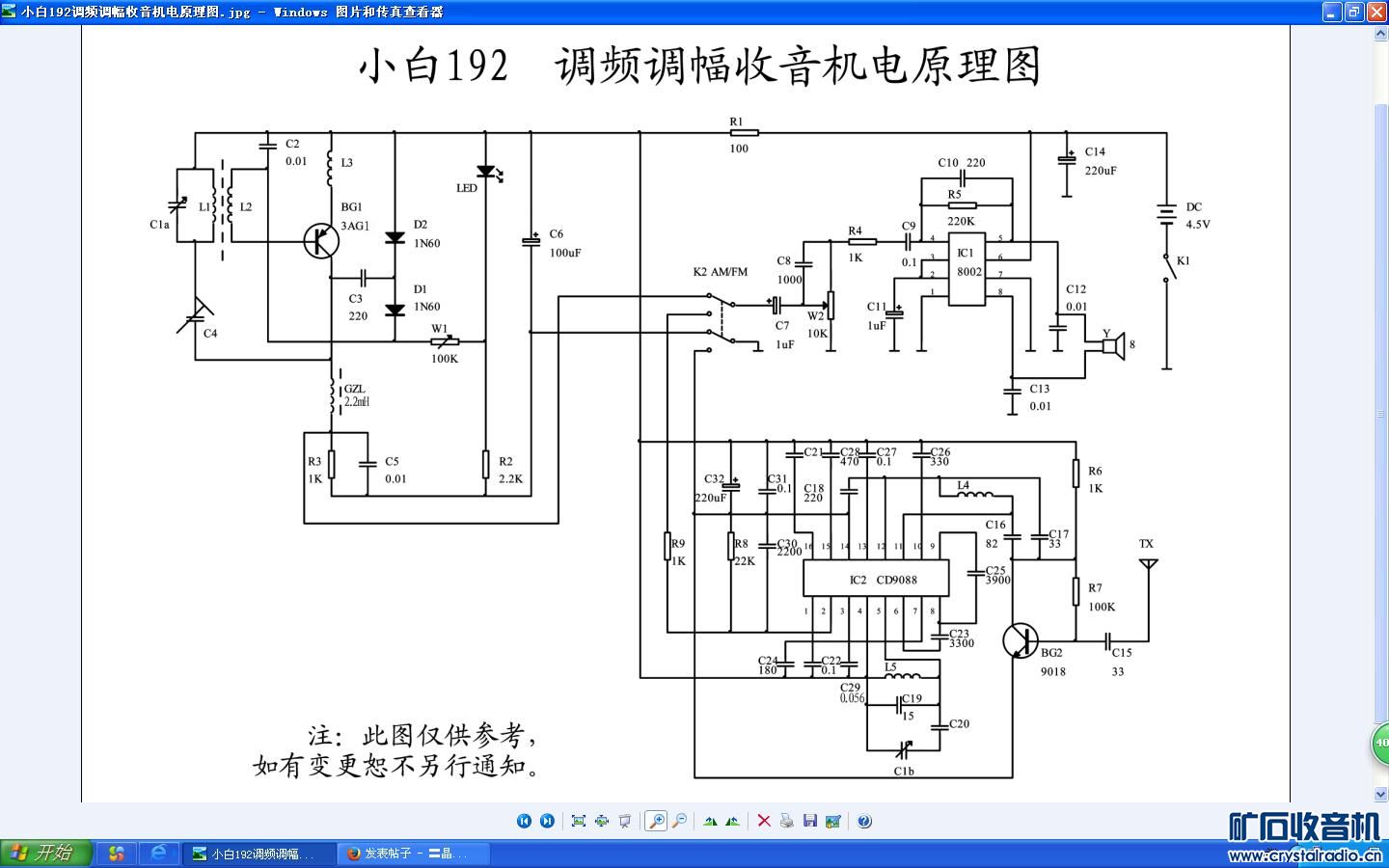

        根据坛友们的提议,特开一贴,来展示大家装在宝石4B2机壳里的收音机,并请附上电路图,以利互相学习。希望大家多多参与,本人由于工作关系,不能第一时间跟贴,还望坛友们多多见谅。先发一个我自己实验过的电路图供大家参考,以抛砖引玉。
刚发现图中有一处小错误,R2下端应直接接地,否则FM状下LED不亮。
电路图
电路图

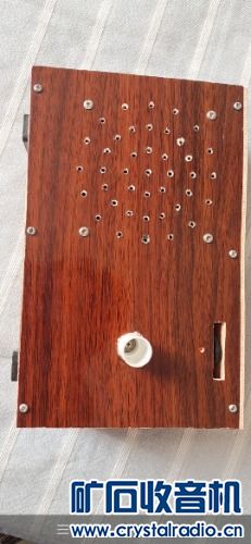

发表于 2021-10-17 22:36:31 | 显示全部楼层
第二胎改进版海棠401版4B2 铆钉板组装,效果良好。

 楼主| 发表于 2021-10-16 17:29:25 来自手机 | 显示全部楼层
冰岛 发表于 2021-10-16 17:17
从原理图看,这版线路不合理的地方还是比较多的:一、CD9088的电源控制在负极接地端而非电源正极,这种控制 ...
您可以按这个图实做一台试试,我试着还行。至于您指出的几种情况,尚未发现。
发表于 2021-10-16 18:25:53 来自手机 | 显示全部楼层
冰岛老师说的这几点是有道理的。只是杂波以及波形变化失真,不仔细对比,一般是听不出来的。如果上示波器看波形应该会发现。
 楼主| 发表于 2021-10-16 18:28:42 来自手机 | 显示全部楼层
您说的有道理
 楼主| 发表于 2021-10-16 18:33:12 来自手机 | 显示全部楼层
我这个图只是为了尽量简化制作调试而生,目的是配机壳套件,和高手们的杰作不是一个概念,望大家积极展示自己的作品
 楼主| 发表于 2021-10-16 18:40:09 来自手机 | 显示全部楼层
冰岛 发表于 2021-10-16 18:22
您如果和某些老先生一样的想法——这样做出来的收音机响了就是硬道理,那我没什么可说的。我认为可以改进 ...
您这样设计就使得AM、FM电路不可分割了,不利于初学者仿制,当只装单中波时不方便
 楼主| 发表于 2021-10-16 18:44:44 来自手机 | 显示全部楼层
刚刚发现图中有一处小错误,R2下端应直接接地,否则FM状态下LED就不亮了
 楼主| 发表于 2021-10-16 19:00:06 来自手机 | 显示全部楼层
huhaibin 发表于 2021-10-16 18:25
冰岛老师说的这几点是有道理的。只是杂波以及波形变化失真,不仔细对比,一般是听不出来的。如果上示波器 ...
其实最初的设想的是采用KT0936数字电路,再配上51单片机编程,但怕初学者不适应,就设计了一款较简易的

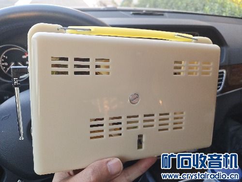

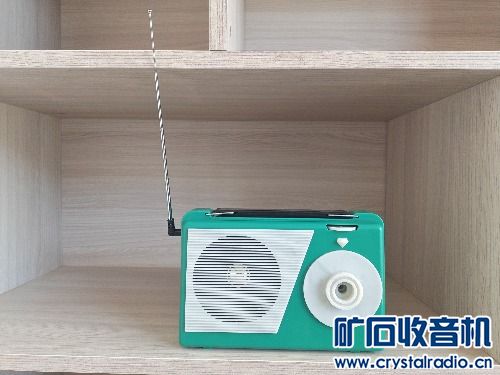

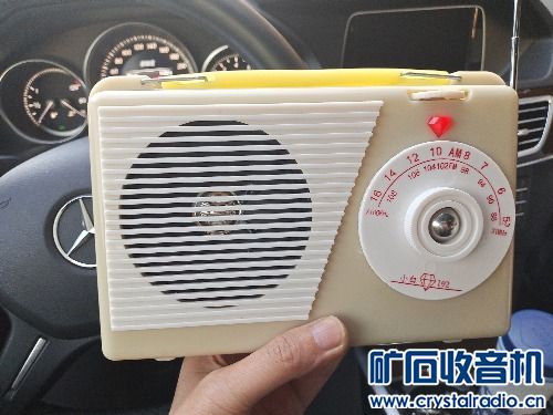

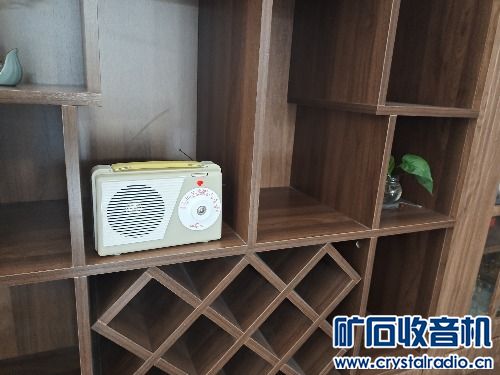

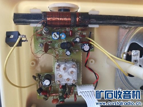

 楼主| 发表于 2021-10-17 07:02:07 来自手机 | 显示全部楼层
今天出门早了,拍几张细节图发上
