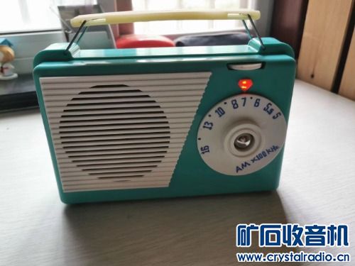

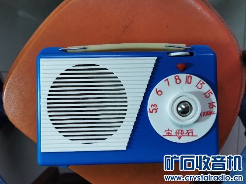

采有宝石4B2机壳的收音机展示及电路分析

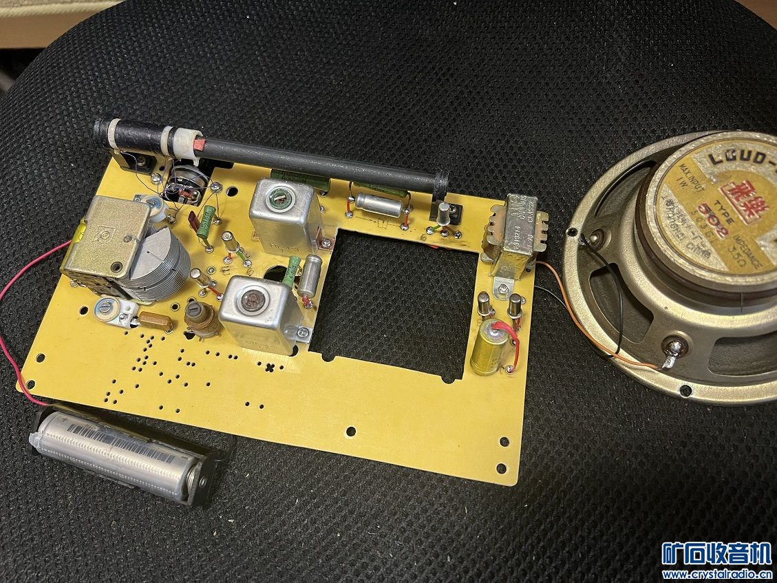

发表于 2021-10-17 18:47:48 来自手机 | 显示全部楼层
老无线电小白 发表于 2021-10-17 15:44

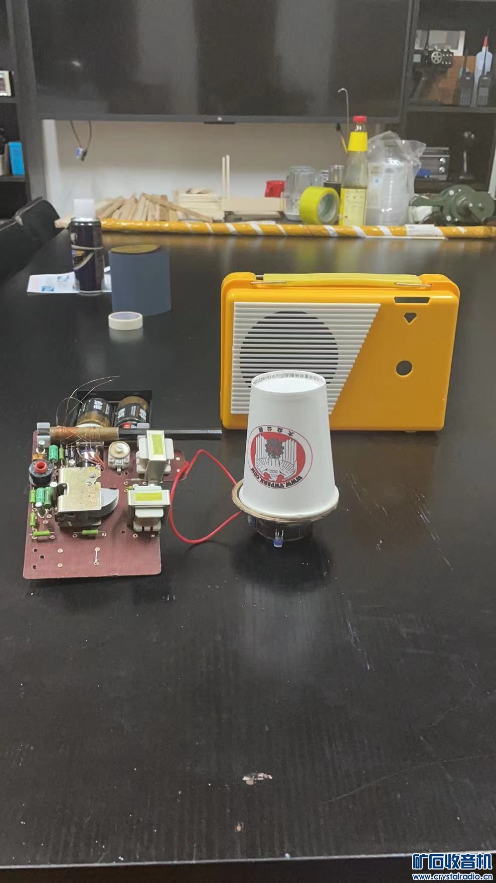

现在这个电路可最大输出1w以上的功率,推动没问题,再者,有1w的富余量但只用0.1-0.3w音质才会好,若不 ...
我觉得1毫瓦就很响了。90年代那是我童年8岁,测量农村有线广播那种压电喇叭电压就十几伏,喇叭阻抗10k左右,输入功率约20毫瓦,整个院子都能清晰听广播。
 楼主| 发表于 2021-10-17 19:01:51 来自手机 | 显示全部楼层
huhaibin 发表于 2021-10-17 18:47
我觉得1毫瓦就很响了。90年代那是我童年8岁,测量农村有线广播那种压电喇叭电压就十几伏,喇叭阻抗10k左 ...
压电喇叭要配助声腔才够响,音质就不说了

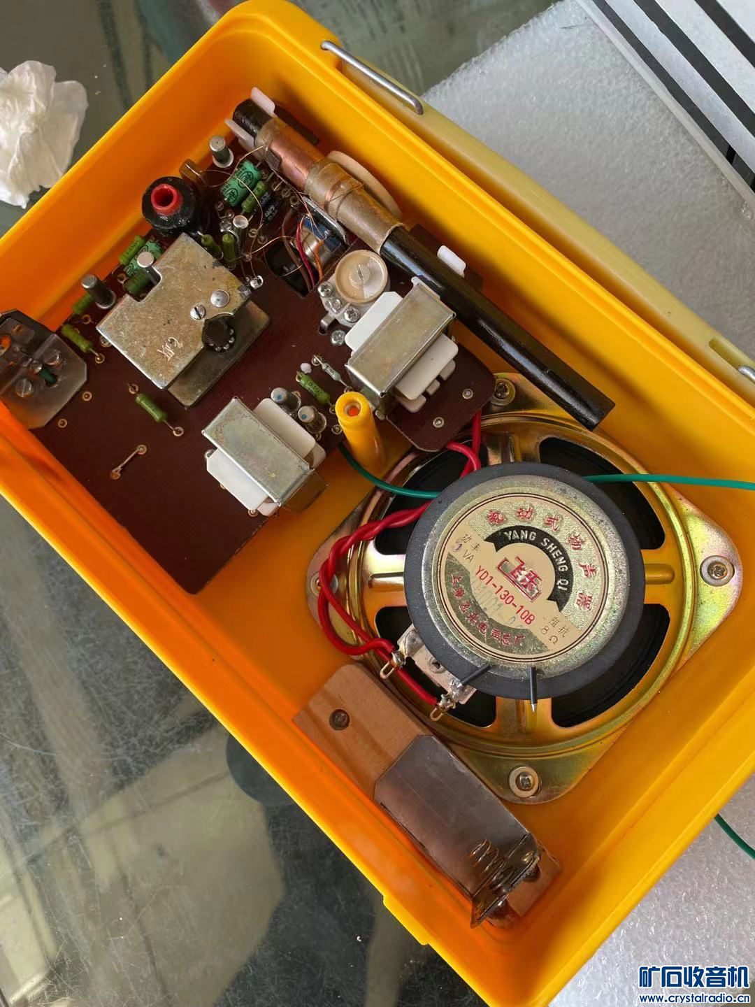

发表于 2021-10-17 19:13:16 | 显示全部楼层
新瓶装旧酒,献丑了。
 楼主| 发表于 2021-10-17 19:18:45 来自手机 | 显示全部楼层
雁南飞001 发表于 2021-10-17 19:13
新瓶装旧酒,献丑了。
改装老机,这不失为一个好办法!

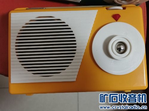

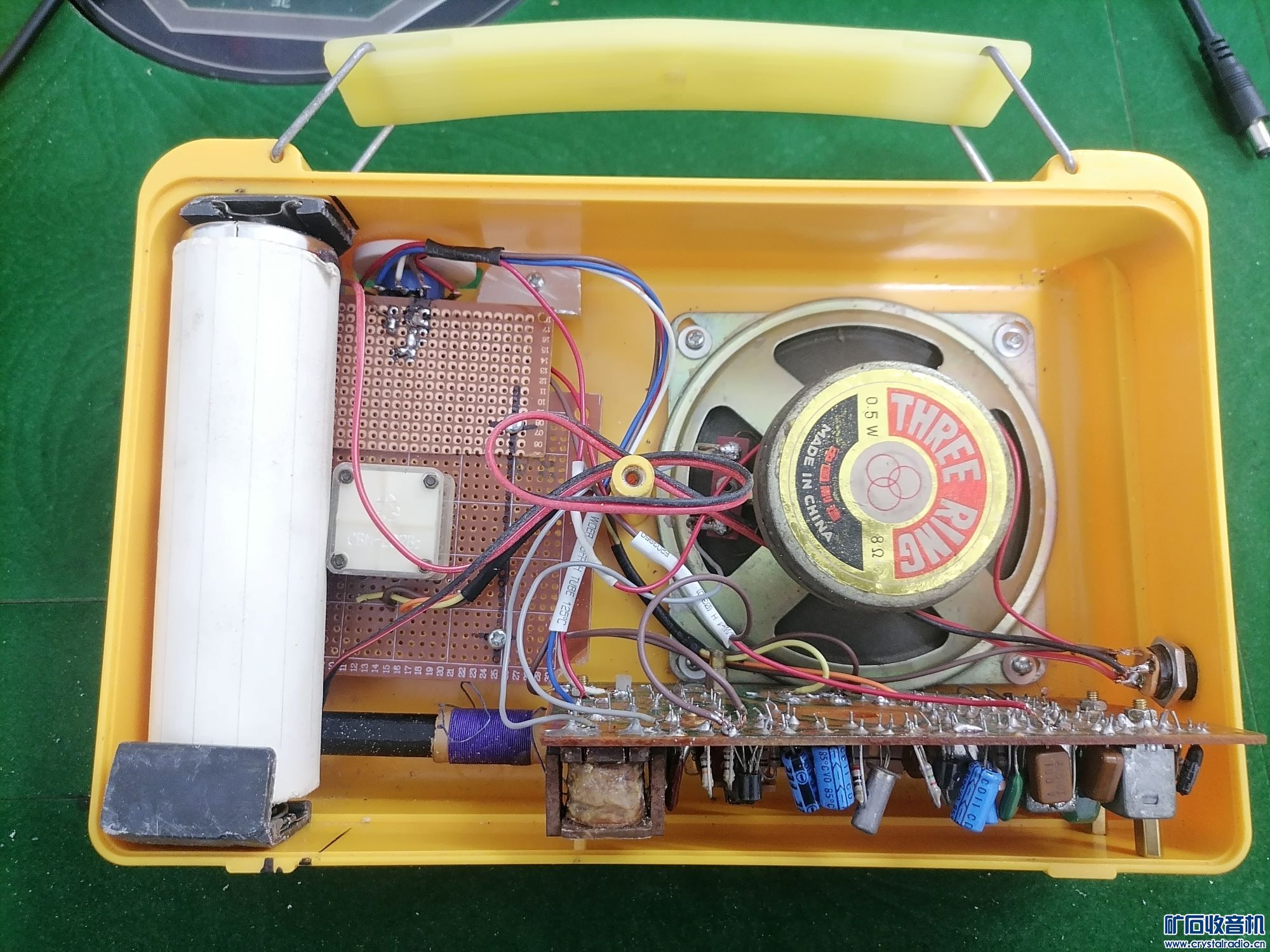

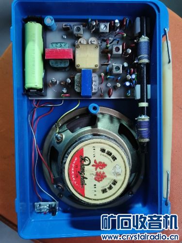

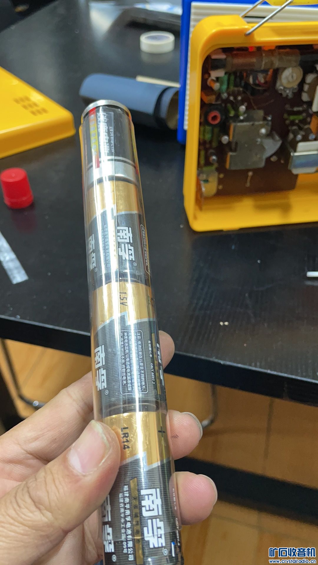

发表于 2021-10-17 19:40:26 来自手机 | 显示全部楼层

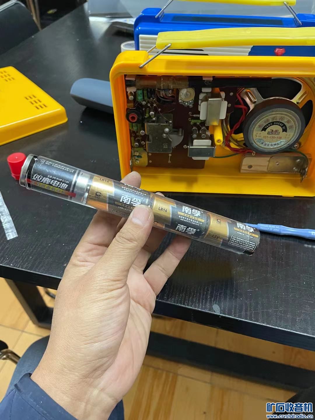

加装了调谐指示LED及外接直流电源插座。
 楼主| 发表于 2021-10-17 20:16:44 来自手机 | 显示全部楼层
哦,看到了电池的装法也别具一格
发表于 2021-10-17 20:38:55 来自手机 | 显示全部楼层
老无线电小白 发表于 2021-10-17 20:16
哦,看到了电池的装法也别具一格
还始不打算装电池位的(用外接直流电源),本身电路板就放在原电池位置,后来觉得机内没电池,像缺少了灵魂,所以就找到了这个空间,装两节一号电池刚刚好,还可保持机子的平衡性。

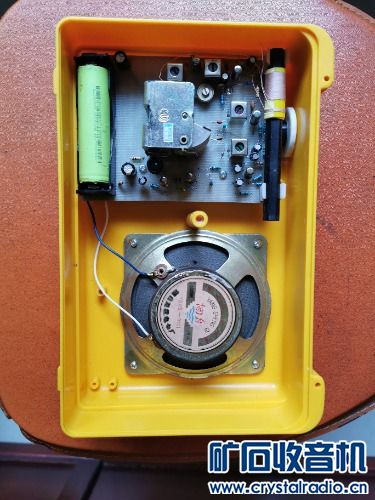

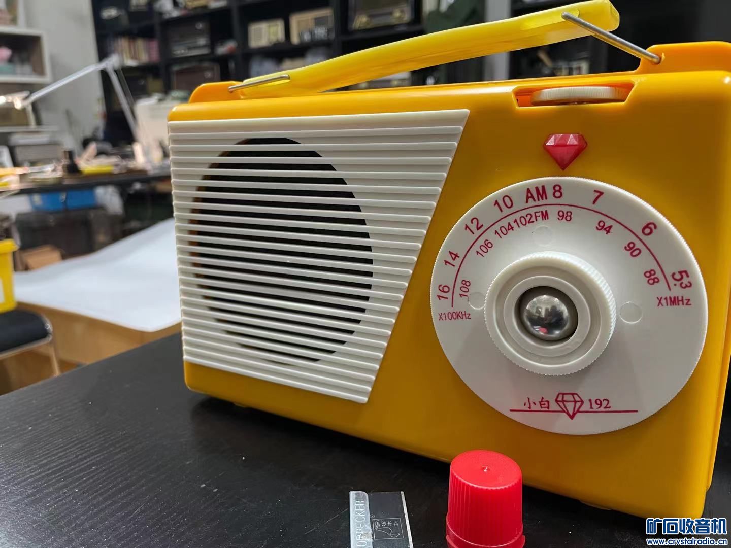

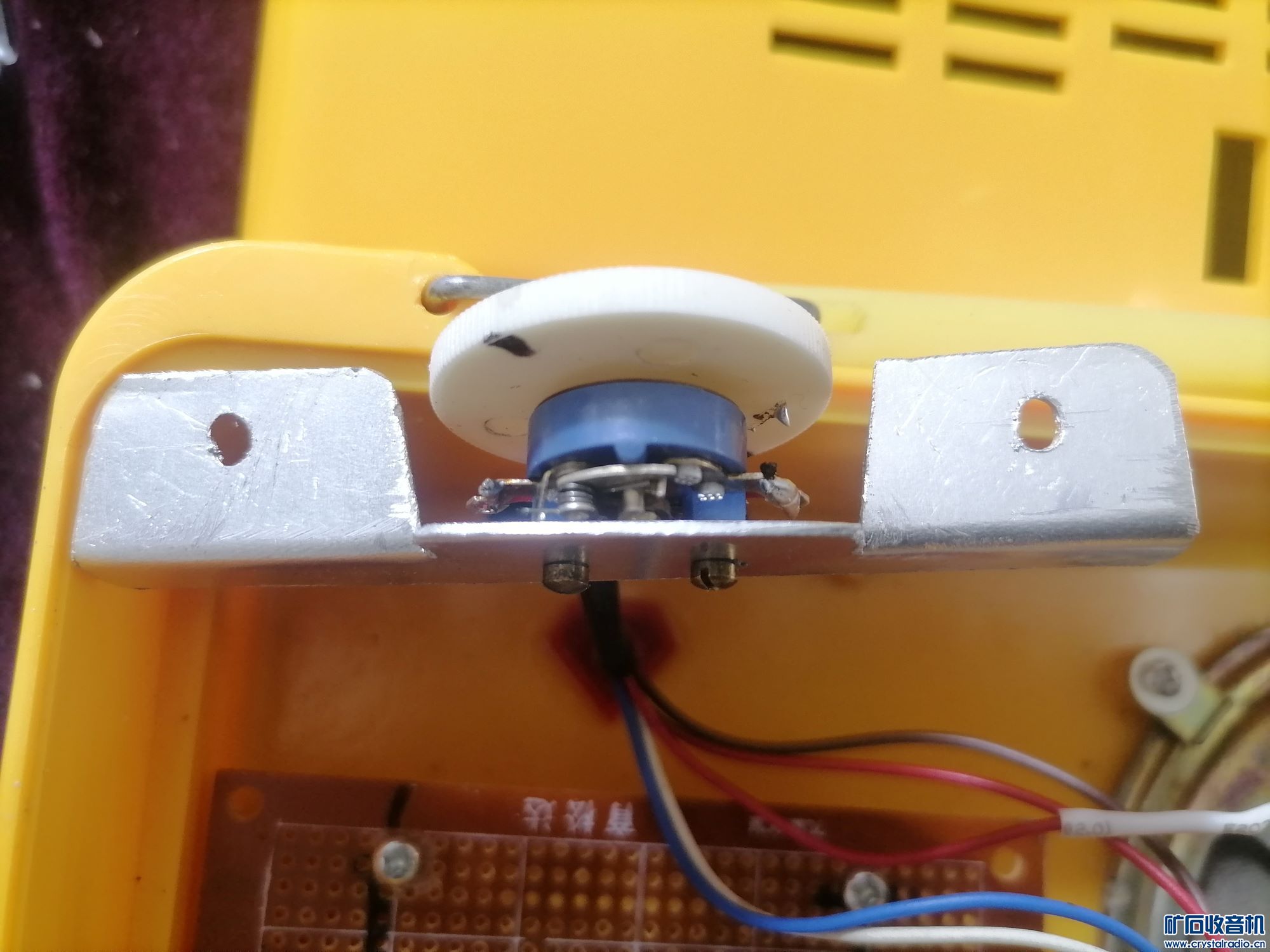

发表于 2021-10-17 21:18:47 来自手机 | 显示全部楼层
第一台,按照原机仿制,第二台蓝色,改用5寸喇叭!超外差机,红灯753电路修改部分参数。第三台黄色机,无变压器OTL放大电路低放。三台机印刷电路板均手工制作。献丑了!
4
 楼主| 发表于 2021-10-17 21:57:37 来自手机 | 显示全部楼层
岁月如歌的人生 发表于 2021-10-17 21:18
第一台,按照原机仿制,第二台蓝色,改用5寸喇叭!超外差机,红灯753电路修改部分参数。第三台黄色机,无变 ...
制作精良!堪称大师级作品,期待上电路图!

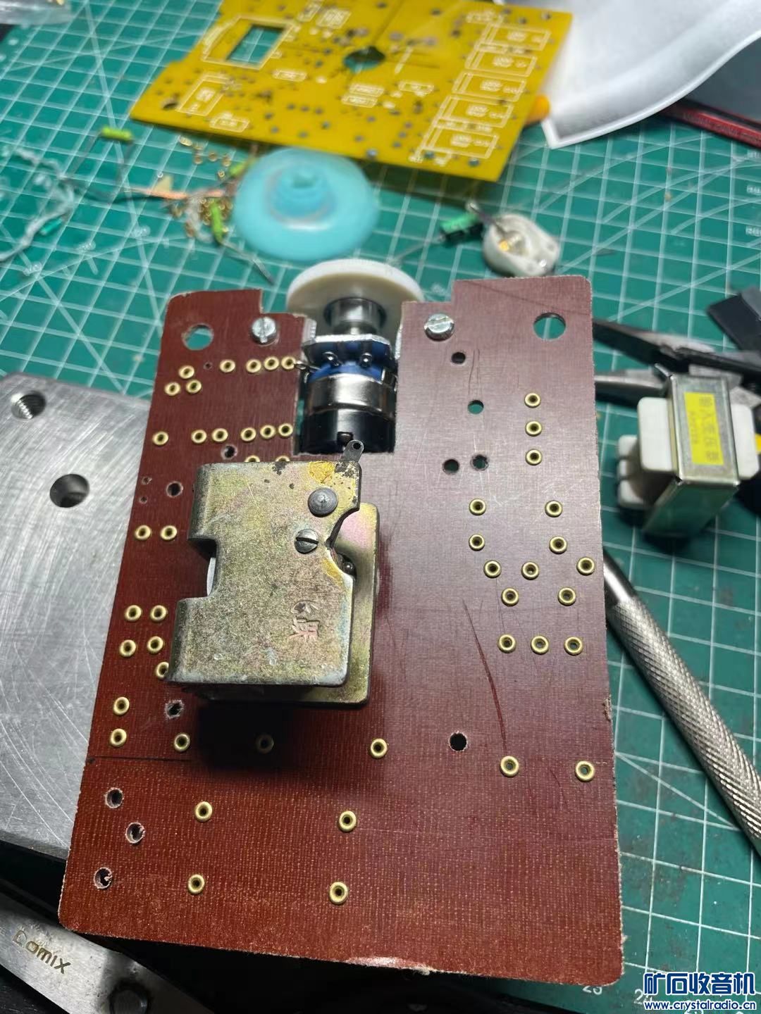

坛内高手如云!我等也就是爱好,跟啥大师没有半毛钱关系,谈不上谈不上哦!过奖了!

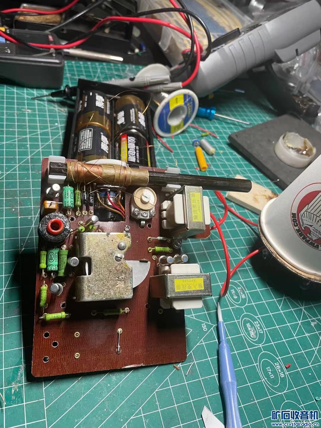

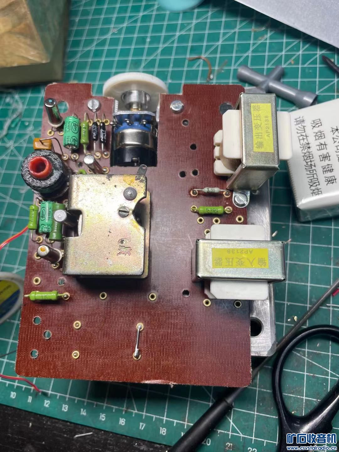

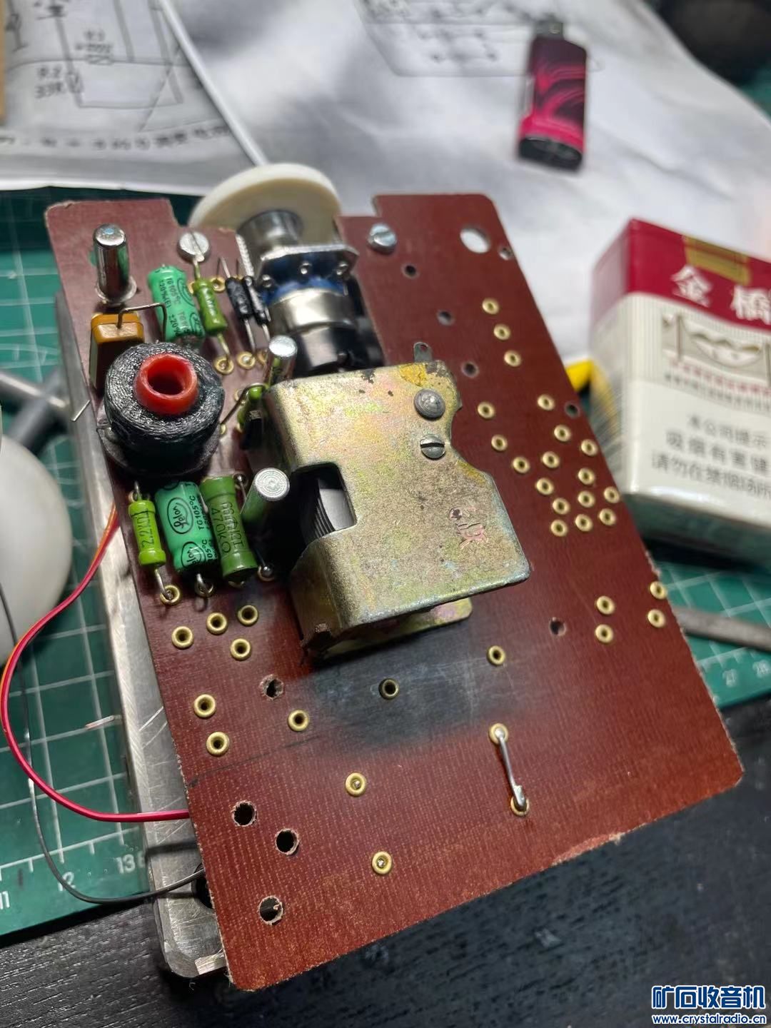

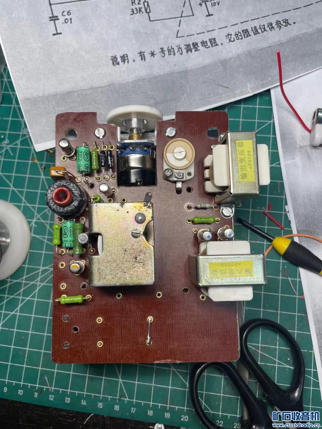

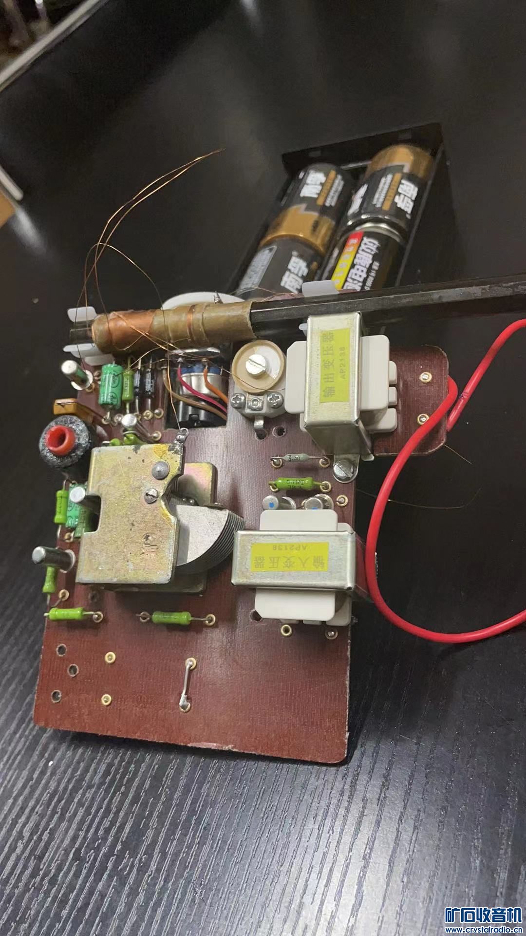

发表于 2021-10-17 22:36:31 | 显示全部楼层

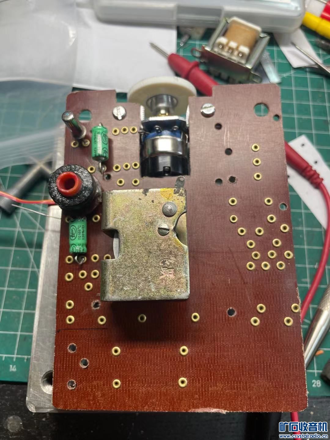

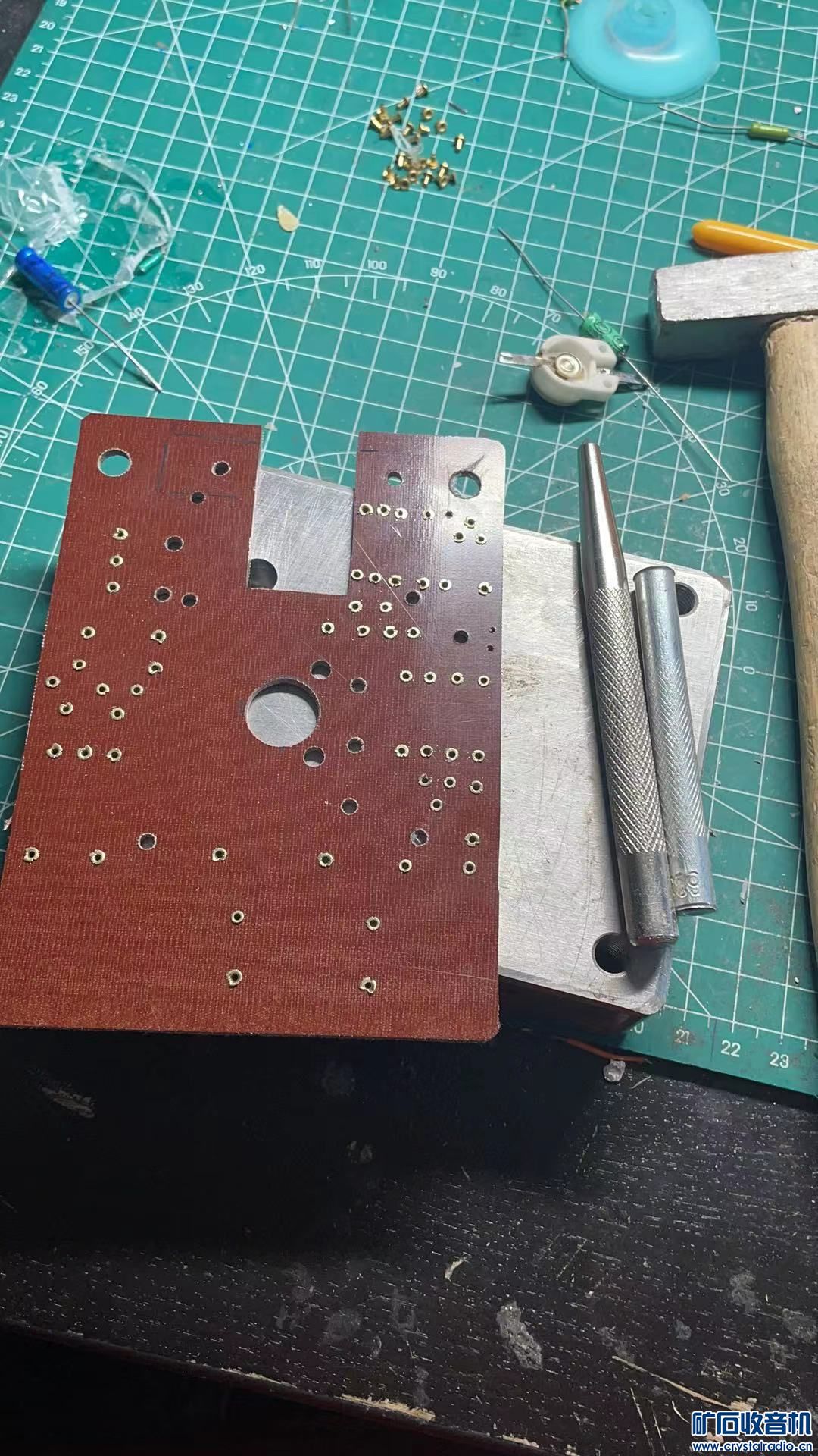

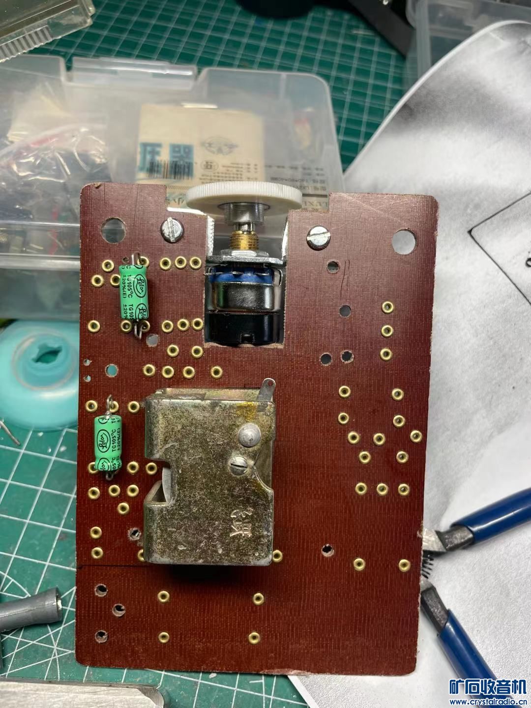

第二胎改进版海棠401版4B2 铆钉板组装,效果良好。
发表于 2021-10-17 22:50:22 | 显示全部楼层
这个做的非常好,尤其是铆钉板加老元件,那两个变压器也是手工做的吧? 几乎完美。
如果硬要找缺点,就是输出变压器距离磁棒有点近,这是问题原装机也是这样的。
发表于 2021-10-17 23:32:03 | 显示全部楼层
如果硬要找缺点, ...
当时我也担心这个问题怕出现自激,结果效果出奇的好。遗憾的是不知如何上传视频。。。。。。

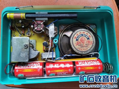

发表于 2021-10-18 07:28:34 | 显示全部楼层
我也展示一下我的装机作品:http://www.crystalradio.cn/forum ... 91&fromuid=5791我的4B2,机壳,内藏用凯歌4B5电路已成功收到电台,灵敏度高,声音大,音质很好.推荐大家装配,上图:更多图片在1963楼.
