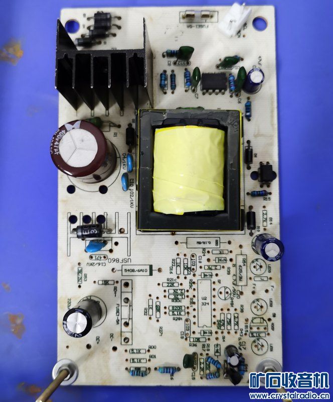

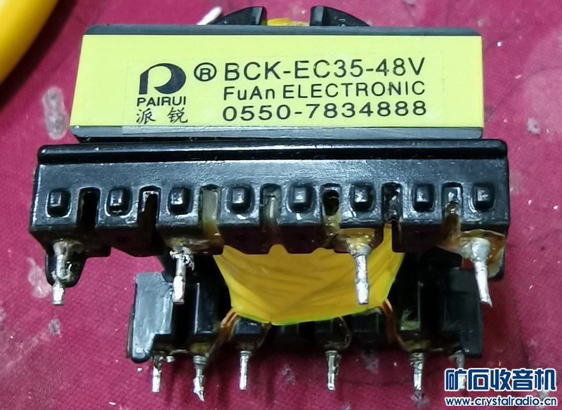

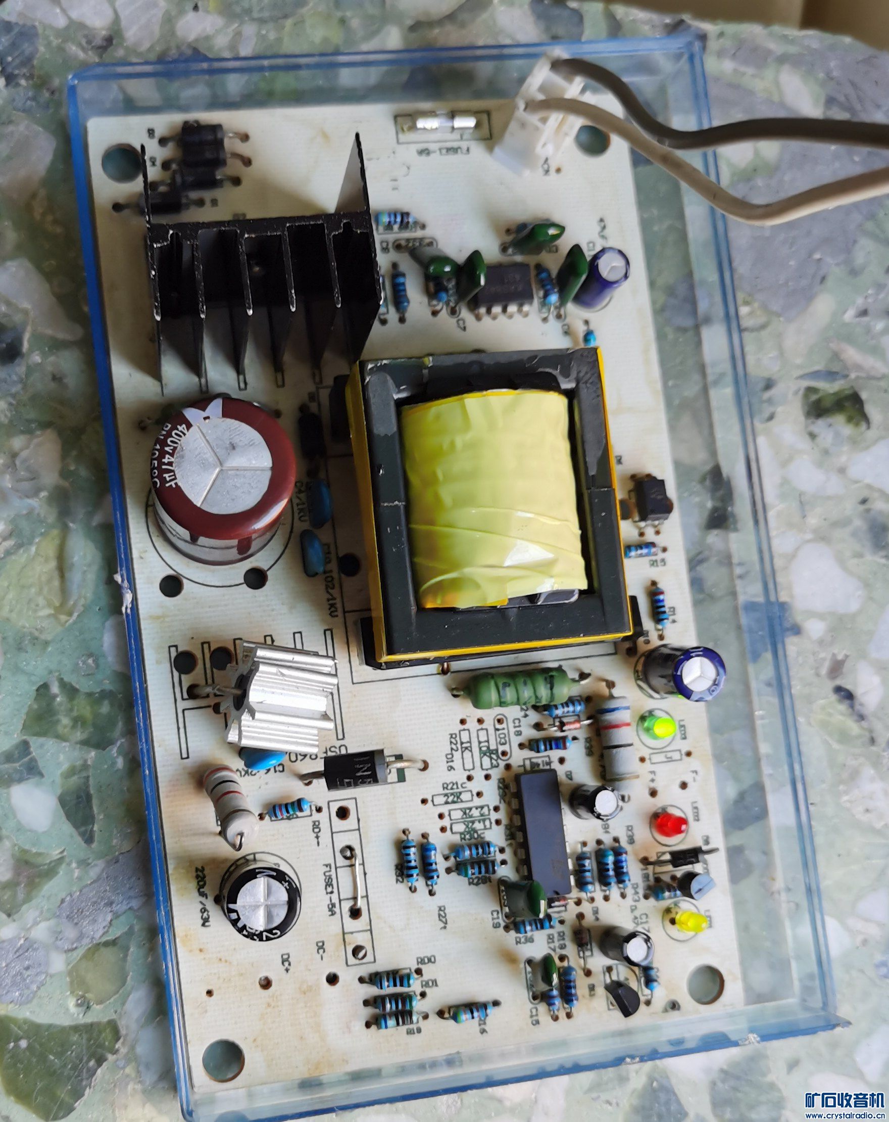

前几天whmks老师发了个电瓶车充电器改造的帖子,想起来还有几个电瓶车充电器,就顺手拆开了个:

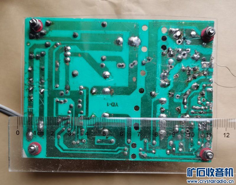

这个充电器电路板面积有15cm*8.5cm,主芯片是大众最熟悉的UC3842,接入电源,充电LED亮,说明没有问题,

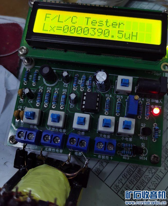

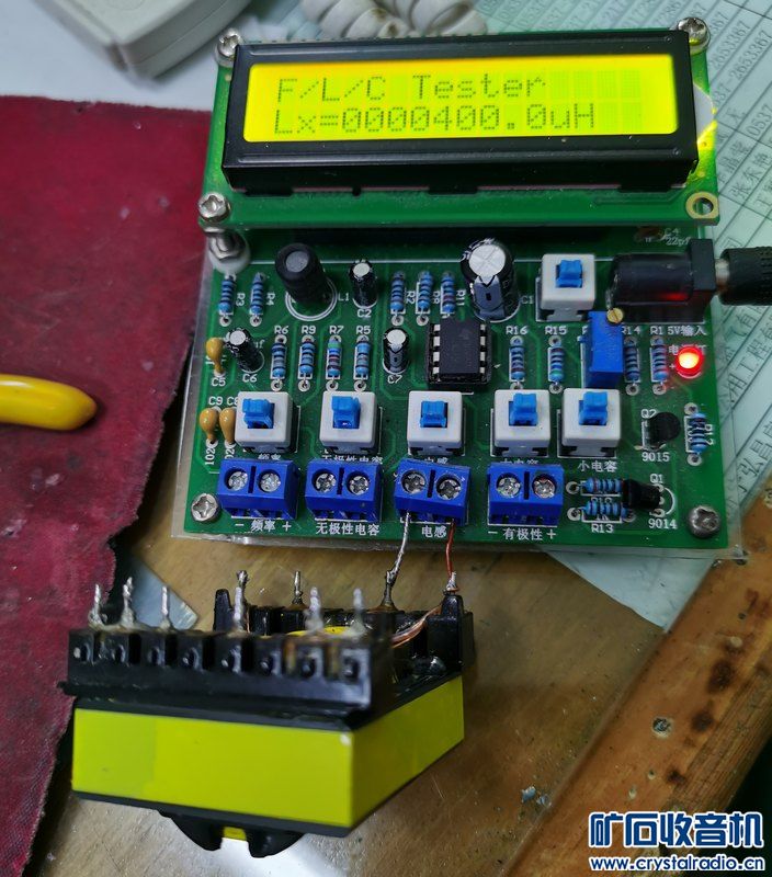

决定变压器初级保持原样,要改的就是次级部分,随既开拆,首先把变压器拆下来,用简易电感表测初级绕组电感量400uh;

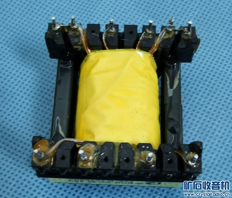

对照电路板,先记好各个管脚对应的绕组,最外层是初级主绕组42T(最里层还有一根,与最外一根并联),原56V次级主绕组是三线并绕各为25T,想改成正负45V双电压,决定加一条漆包线,两两并绕,4线匝数适当减少到22T;
重新绕制的各个绕组注意方向和顺序,保证匝数、方向、管脚等要正确;
原电路板的什么过流过压功率保护等等一概不要拆掉,重新走线;

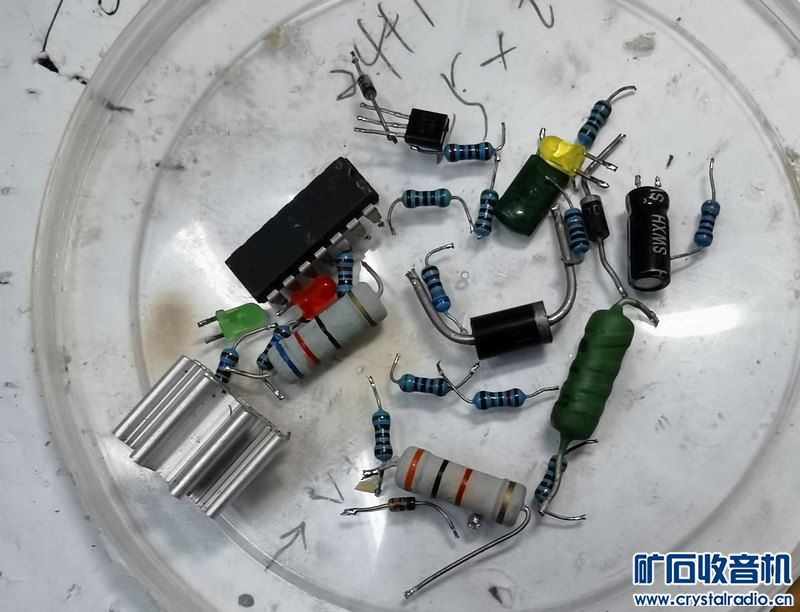

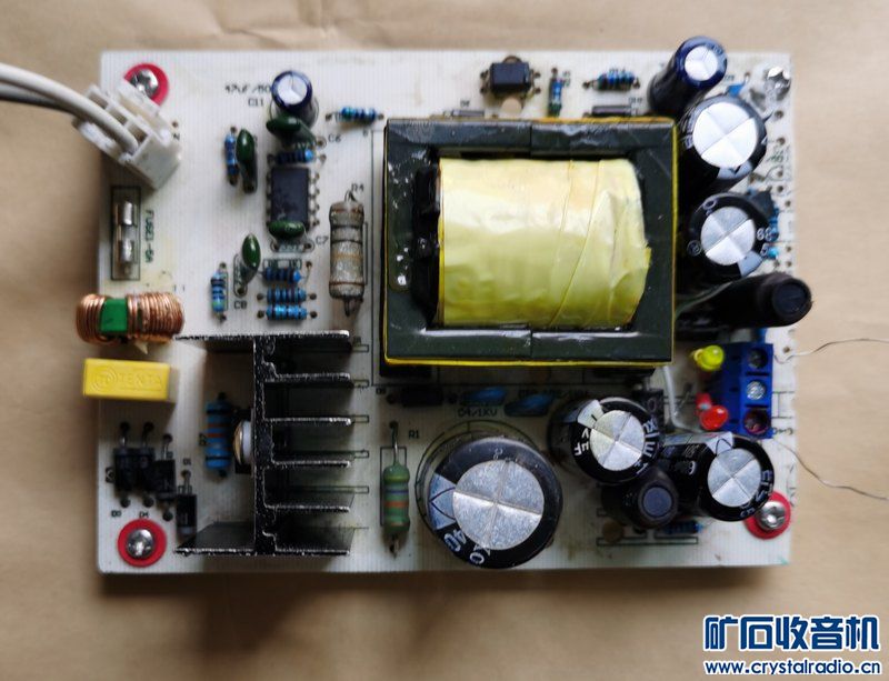

电路板要改走线,原正极基本保持不变,增加的负极管脚走线利用拆掉元件的走线和孔位重新走;
初级启动电阻换为1M2w,可以延迟启动,保险电阻换成0.33的了,开关管没动;
正负电源大家都熟悉,因为想缩小电路板面积,走线比较紧凑,但要保证走线无误,最后测量次级绕组到输出电阻应接近0,正负极应符合电容的测量特性;
431和光耦部分尽量用原机上的,光耦的1脚取自变压器上的15V,
电路板输入增加保险管、L、C滤波元件;
最后检查所有的走线正确无误,通电,次级在82V,接入负载,电流在0.6A时电压在70V,负载越重电压跌落的越低;
最后把空余的板子裁掉,新电路板面积在11.5cm*8.5cm;
接入分离件功放板,静态电流在100MA,电压在80V,输出声音听起来也不错;

发表于 2021-10-14 16:47:17 | 显示全部楼层

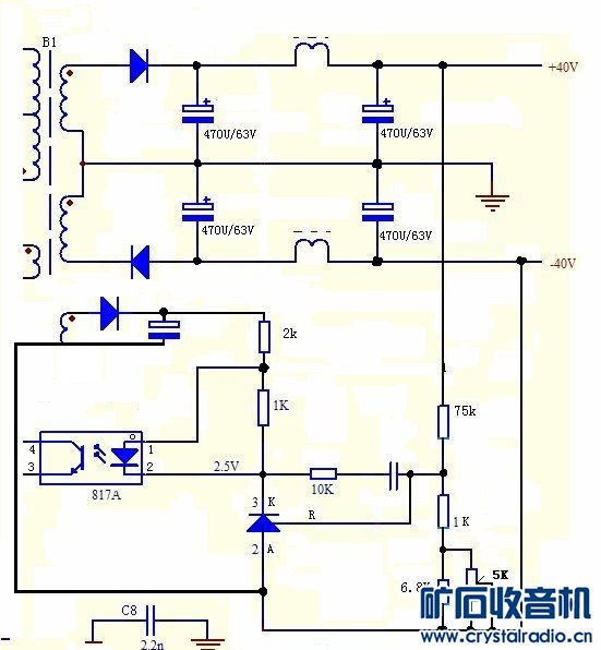

对于带负载能力差,可以将光耦1脚串接电阻后,改接到输出端+40V试试。
试了,效果基本一样;

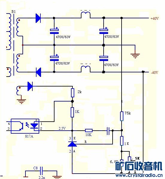

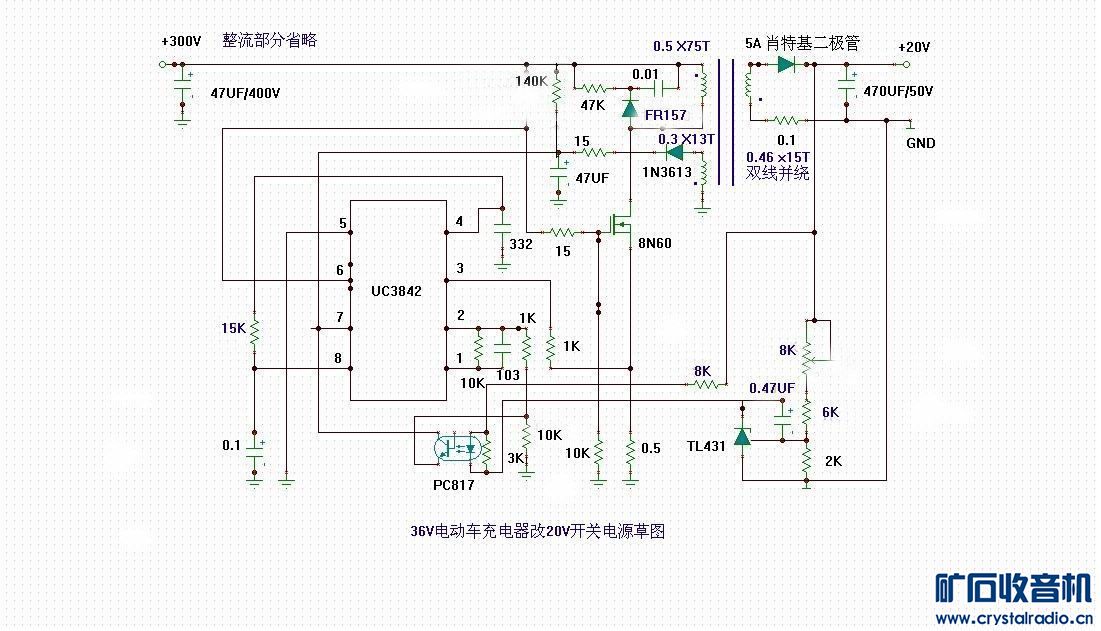

这是前几年改的一个20V电源草图,带负载2—3A压降不大。

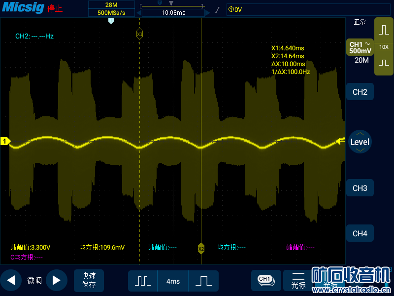

发表于 2021-10-14 19:10:24 | 显示全部楼层
改一下光耦供电的地,带载电压就不会下跌。
当超过总功率(约100W)时电压还会下跌,可改原边过功率保护。

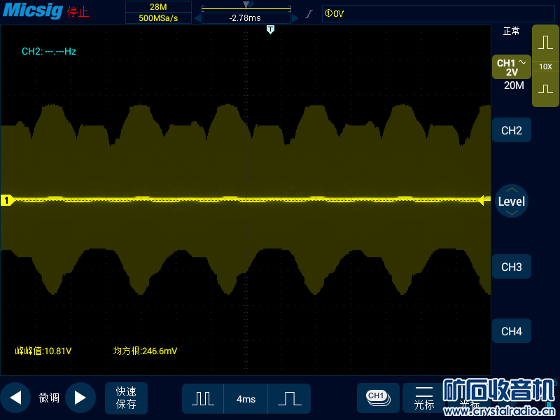

这种电源只能用于充电、点灯和电机,不可用于音响,因高频噪声太大,少则几V,多则十来V。
好一点的峰峰值有3.3V。
差一点的峰峰值超过10V。
好的,谢谢指导!明天试试!
