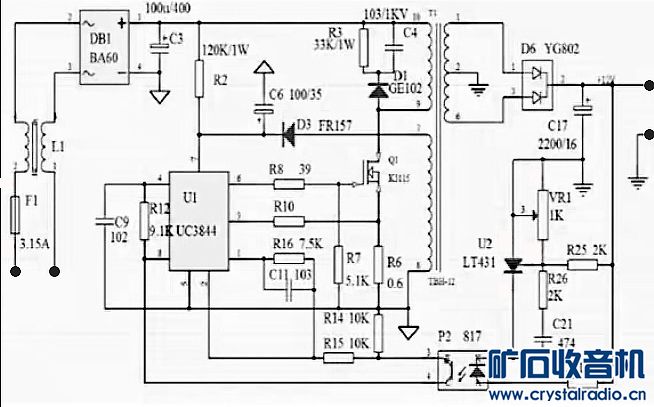

     如果是12V改双12V,如图,要改动阻值吗?又如果是48V改双48V情况如何?谢谢!

现学现卖:
要看原控制反馈系统采样电压取自哪里,也就是说,增加的12V(或48V)一组是不是纳入控制反馈系统,如果没有纳入的话(还是取自原12V或48V)那就不用改;
把增加的一组电压纳入取样中的效果比不纳入要好,就是说改动后取自24V或96V效果要好些;
 楼主| 发表于 2021-10-18 12:49:29 | 显示全部楼层
你的次级桥式整流有点问题吧,反激方式的这样应该不行的吧!
