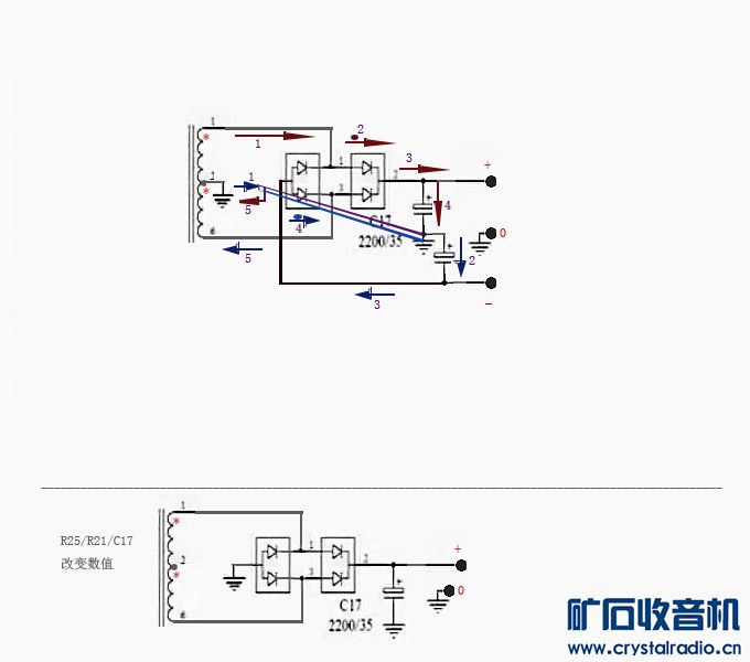

这样啊,谢谢!你们年轻人比较清楚。但我增加共阳整流二极管提升了倍压。

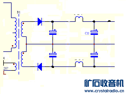

桥式整流可以用到市电和LLC电源上,因为它们正负半周波形是对称的,但是反激电源只是用半个脉冲,另半个脉冲是不用的,假如“正”和“负”脉冲都用起来,会出现两个脉冲整流出来的电压严重不一样!
这是我的反激开关电源整流部分电路图:
发表于 2021-10-18 20:53:52 | 显示全部楼层
lxg 发表于 2021-10-18 18:35
桥式整流可以用到市电和LLC电源上,因为它们正负半周波形是对称的,但是反激电源只是用半个脉冲,另半 ...
谢谢!这样不行吗?
 楼主| 发表于 2021-10-18 21:40:30 | 显示全部楼层
伤泪无痕 发表于 2021-10-18 20:53
谢谢!这样不行吗?
我的理解:
您的图中当红篮箭头反过来的时候电路也是导通的,也就是说正半波和负半波都工作!而反激电路正负整流出来的电压幅值是有很大差异的!
我的电路图只工作在一个半波,另一个半波是不工作的!
 楼主| 发表于 2021-10-18 21:46:01 | 显示全部楼层
谢谢!这样不行吗?
您的电路可以看作全波整流,我的可以看作半波整流,您网上搜搜,反激电路次级都是一个二极管整流,可以看作半波整流的!
发表于 2021-10-18 22:03:42 | 显示全部楼层
lxg 发表于 2021-10-18 21:46
您的电路可以看作全波整流,我的可以看作半波整流,您网上搜搜,反激电路次级都是一个二极管整流,可以看 ...
     谢谢!抹去另外二个二极管呢?另半波如果电动势低是过不去的。
