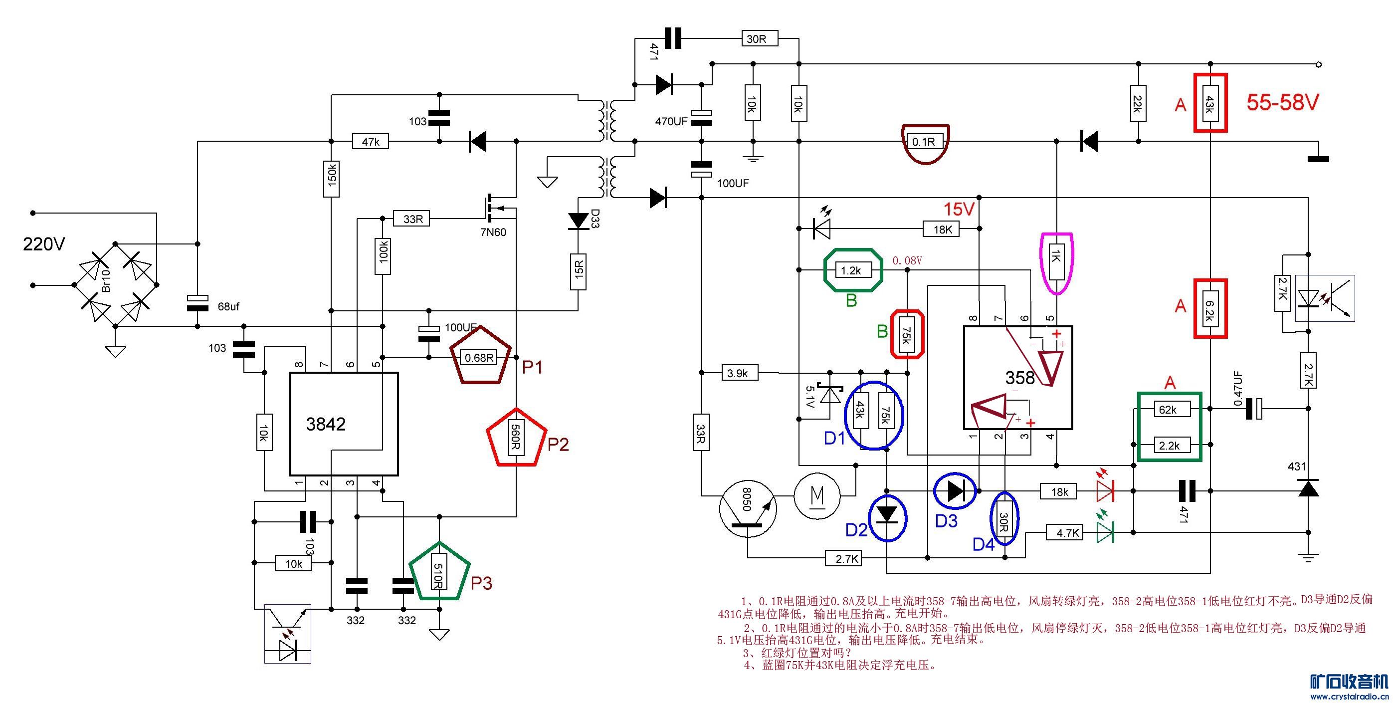

廉价电瓶充电器的电路、原理与利用

能改成输出电压可调的直流电源吗?怎么改?谢谢啦?
 楼主| 发表于 2021-10-25 12:13:16 | 显示全部楼层
就是22楼最后一张电路图。

 楼主| 发表于 2021-11-17 13:36:52 | 显示全部楼层
伤泪无痕 发表于 2021-11-17 10:48
我还是看不懂你的讲解。
充电器习惯上是红灯充绿灯停,二个灯要对换一下。画的时候没换过来。
这里有更详细内容https://www.mydigit.cn/forum.php ... ;page=1#pid11137452

二、工作原理
     1、单LM358电路
     图中以不同的框为一组,方框为电压调整组,六角框为转灯、电压补偿的电流设定组,园框为电压补偿电路,
五角框为功率保护调整组。凡是红色框为上拉电阻,绿色框为下拉电阻,褐色框为检流电阻,其中褐色半园框的检
流电阻仅用于转灯和电压补偿,不参与输出电流的管理。该类低档充电器没有输出电流设定,保护是以原边的五角
框设定功率,因此,充电器输出电流是跟随功率,低压时电流大,高压时电流小,以确保不超过充电器的限制功率
,这个有好多坛友不了解,还误以为半园框的电阻控制。
     A、稳压环路,比较简洁就四个电阻和一个431,红圈内是上拉电阻,绿圈内是下拉电阻,调整任何电阻都能调
整电压,一般是调整绿圈内的62K电阻更能微调到位。62K电阻增大是什么?62K电阻减小又是什么?是升压还是降压
读者才会清楚。
     B、转灯和电压补偿电路
      褐色圈内的0.1R电阻是转灯和电压补偿检流电阻,紫框内1K电阻是取样输入电阻(可不用)。
      调整转灯电流是六角框的二个电阻,红圈是上拉电阻,绿圈是下拉电阻,调整任何一个都能调整转灯电流,
一般是调整下拉电阻。调整下拉电阻的阻值,该阻值增大电阻减小电阻是提高电流转灯值还是减小电流转灯值。
      转灯原理。开机输出电流达不到转灯时,运放7脚输出低电平,运放3脚是5.1V高电平,1脚也输出高电平,经
18K电阻使红灯亮。此时D1蓝圈内二个电阻经D2参与到电压调整环路中,使电压变低。
当输出电流达到转灯时,运放7脚输出约13V的高电平,第一路经2.7K到8050基极驱动风扇,第二路经4.7
电阻使绿灯亮,第三路经D4电阻到运放2脚,此时2脚电压高于3脚电压,使运放输出反转为低电平,红灯灭,同时通
过D3分流后起动电压补偿电路。D3导通D2反向偏置,输出电压是于输出功率限制,A电阻、A电阻、A电阻、431、光耦组成的电动势充电。
电压补偿由D1二个电阻和D2、D3二只二极管组成,由于运放1脚输出低电平,D3导通拉低了由D1过来的电压,使D2关
断,431G极电压拉低,输出电压升高。调整D1二个电阻的值就能改变电压抬高量。
     功率保护电路。由P1-P3三个电阻组成,三个电阻都能调保护功率,但一般调P3或P2电阻。
    2、单LM358+专用模块
    电路图以此图为准,在主楼上的图画错了二个地方。
    原理同单LM358的一样,就是用法不同。该电路是LM358控制电压和转灯等,431仅是提供一个2.5V的基准电压。
    电压补偿仅一个电阻,改变该电阻(蓝圈内)的阻值就能改变电压补偿量。
    根据上述原理就不难改变输出电压、转灯电流、电压补偿量、取消补偿等,甚至还可改成半可调电源,即:电
压从36-72V可调、电流从0.9-3A有条件可调,待后续再发。
 楼主| 发表于 2021-11-18 10:36:50 | 显示全部楼层
伤泪无痕 发表于 2021-11-17 15:39
二、工作原理
     1、单LM358电路
     图中以不同的框为一组,方框为电压调整组,六角框为转灯、电压 ...
       这帖本来就一个讨论帖,你是第一个提出问题,如上下拉电阻的作用(其实在此用上下拉也不合适,应该用上下分压电阻)。有基础的都知道减小上拉电阻的阻值是降低电压或电流,反则增加,下拉电阻与此相反。
       关于电压抬高电路有二种形式,一种是预降压,一种是后加压,前者的电阻接法等同于并在上拉电阻上,后者的电阻接法等同于并在下拉电阻上。前者要调整抬高量必需要抬高电阻与原上拉电阻同时调,后者只需要调抬高电阻。图中采用的是预降压。
       关于灯色问题,不能以固定灯色的方式去理解,非要红灯充绿灯停,要看图示,原图中绿灯恒流充、红灯恒压充(还有些充电器有黄灯、蓝灯)。
发表于 2021-11-25 16:47:44 | 显示全部楼层
我用充电器改了一个可调电源,但是不太理想,电压低时候出现啸叫,电流2A时候,里面的整流二极管就发烫了,用的可能是FR307之类的,没有散热器。

 楼主| 发表于 2021-11-29 08:40:51 | 显示全部楼层
axiaofeng 发表于 2021-11-25 16:47
我用充电器改了一个可调电源,但是不太理想,电压低时候出现啸叫,电流2A时候,里面的整流二极管就发烫了, ...
整流管没有散热当然会烫,低于5V时略有噪声,但很轻很轻,带载后就能消失。
