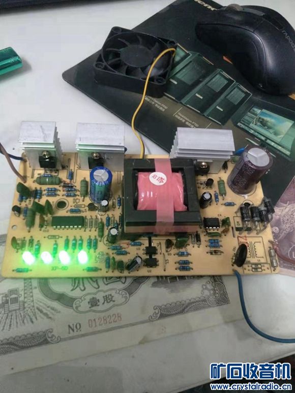

发表于 2021-10-20 19:16:04 | 显示全部楼层
whmks 发表于 2021-9-15 11:05
二、工作原理
     1、单LM358电路
     图中以不同的框为一组,方框为电压调整组,六角框为转灯、电压补 ...
   请教老师。
   我48V和60V的电瓶车充电器修过十多只了,修复后均很好,修理也并不复杂,只是最近修一只72V的充电器出足了洋相,不会修了.
   情况如下: 送来时充电器通电没反应,查保险丝完好,300V正常,15N60也好,后发现保护管S8550击穿,更换同型号管子通电没反应,300V依旧正常,查启动电阻正常,启动电压约7V多点,电源块3845B   8脚无5V,估计是3845B不启动,可能坏了,由于对3845不了解,将3845N换上,依然不启动,,脚还是没电压,后问度娘才知晓是启动和截止电与3845B均不同,不能代换的。后网购3845B,店家发来的是3845AN,询问,店家说与3845B一样用的,大胆代入,测启动电压8.1V,应该正常,电量指示灯亮,但8脚仅0.5V且抖动(抖动频率与下述声音相同),无充电电压输出,并且还有象蟋蟀般的叫声,唧唧唧唧唧唧,测变压器初次级,均无交流电压,想不通了,不会修了------请教老师:3845AN到底是否能够直代3845B吗?(电源部分元件均正常).   望赐教为盼为感! 谢谢了!
 楼主| 发表于 2021-10-21 09:31:42 | 显示全部楼层
ECF80 发表于 2021-10-20 19:16
请教老师。
   我48V和60V的电瓶车充电器修过十多只了,修复后均很好,修理也并不复杂,只是最近修一 ...
带一点负载,接在输出大电容上。如果不行,那可能有短路点,重点查几个整流管,特别是芯片供电的,S8550是否是芯片供电稳压输出管?
你用什么测变压器初次级电压?
看图该电源有可控硅,不接电池没有输出。要量输出滤波大电容上的电压,才能确定电源是否正常。
发表于 2021-10-21 18:12:17 | 显示全部楼层
whmks 发表于 2021-10-21 09:31
带一点负载,接在输出大电容上。如果不行,那可能有短路点,重点查几个整流管,特别是芯片供电的,S855 ...
   老师好!谢谢你的指教!
   此充电器没用场管,用的是双基极管BT152。带220V/15W电炽灯泡的假负载也无电。我是用数字万用表测量的。前级大电解300V很正常,而后级电解330UF/100V上只有不稳的18V左右电压。S8550的应用部位如以下照片。
 楼主| 发表于 2021-10-21 19:04:10 | 显示全部楼层
ECF80 发表于 2021-10-21 18:12
老师好!谢谢你的指教!
   此充电器没用场管,用的是双基极管BT152。带220V/15W电炽灯泡的假负载也 ...
    BT152就是可控硅,负责输出的,先不要管它,因主电源有问题。根据你所说的现象,起动部分是正常,就是维持部分有问题,所以反复起动。重点查芯片供电部分,换一个容量同以前一样的芯片供电电容试试(注意:这个电容不能太大),不行再换二极管。再不行就查稳压环路中的下拉电阻是否变值或开路等。
    另外,一般万用表是测不了高频电压。

 楼主| 发表于 2021-10-21 19:36:04 | 显示全部楼层
老师好!谢谢你的指教!
另外,看到有二个光耦,这就很难说了,有的设计不接入合适的电池上去连主电源都不会正常工作。
发表于 2021-10-22 17:08:30 | 显示全部楼层
  是二个光耦,改日我用6只电瓶试试看,不过不接负载有蟋蟀叫,感觉还是有问题存在。
  谢谢您的指导!

发表于 2021-10-22 17:18:53 | 显示全部楼层
whmks 发表于 2021-10-21 19:04
BT152就是可控硅,负责输出的,先不要管它,因主电源有问题。根据你所说的现象,起动部分是正常,就 ...
   谢谢老师的指导!
   这几天没时间弄,过几天空了我来按你说的去做。
   今天第三次买3845B了,买前说的清清楚楚的,寄过来的还是3845AN和3845N,估计3845AN是可以通用的,而3845N是绝对不行的。
