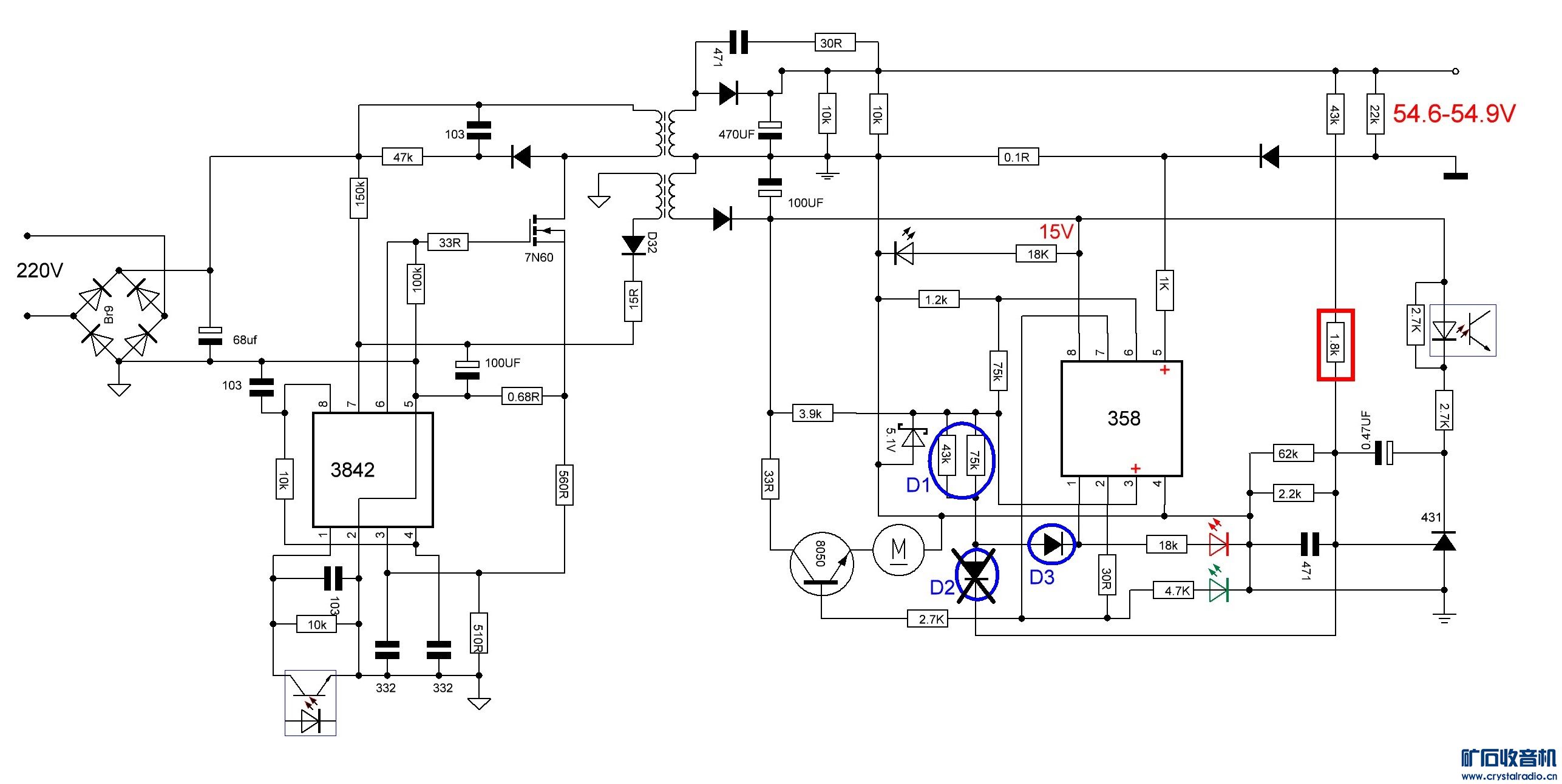

二、工作原理
     1、单LM358电路
     图中以不同的框为一组,方框为电压调整组,六角框为转灯、电压补偿的电流设定组,园框为电压补偿电路,五角框为功率保护调整组。凡是红色框为上拉电阻,绿色框为下拉电阻,褐色框为检流电阻,其中褐色半园框的检流电阻仅用于转灯和电压补偿,不参与输出电流的管理。该类低档充电器没有输出电流设定,保护是以原边的五角框设定功率,因此,充电器输出电流是跟随功率,低压时电流大,高压时电流小,以确保不超过充电器的限制功率,这个有好多坛友不了解,还误以为半园框的电阻控制。
     A、稳压环路,比较简洁就四个电阻和一个431,红圈内是上拉电阻,绿圈内是下拉电阻,调整任何电阻都能调整电压,一般是调整绿圈内的62K电阻更能微调到位。
     B、转灯和电压补偿电路
      褐色圈内的0.1R电阻是转灯和电压补偿检流电阻,紫框内1K电阻是取样输入电阻(可不用)。
      调整转灯电流是六角框的二个电阻,红圈是上拉电阻,绿圈是下拉电阻,调整任何一个都能调整转灯电流,一般是调整下拉电阻。
      转灯原理。开机输出电流达不到转灯时,运放7脚输出低电平,运放3脚是5.1V高电平,1脚也输出高电平,经18K电阻使红灯亮。此时D1蓝圈内二个电阻经D2参与到电压调整环路中,使电压变低。
当输出电流达到转灯时,运放7脚输出约13V的高电平,第一路经2.7K到8050基极驱动风扇,第二路经4.7
电阻使绿灯亮,第三路经D4电阻到运放2脚,此时2脚电压高于3脚电压,使运放输出反转为低电平,红灯灭,同时通过D3分流后起动电压补偿电路。
电压补偿由D1二个电阻和D2、D3二只二极管组成,由于运放1脚输出低电平,D3导通拉低了由D1过来的电压,使D2关断,431G极电压拉低,输出电压升高。调整D1二个电阻的值就能改变电压抬高量。
     功率保护电路。由P1-P3三个电阻组成,三个电阻都能调保护功率,但一般调P3或P2电阻。

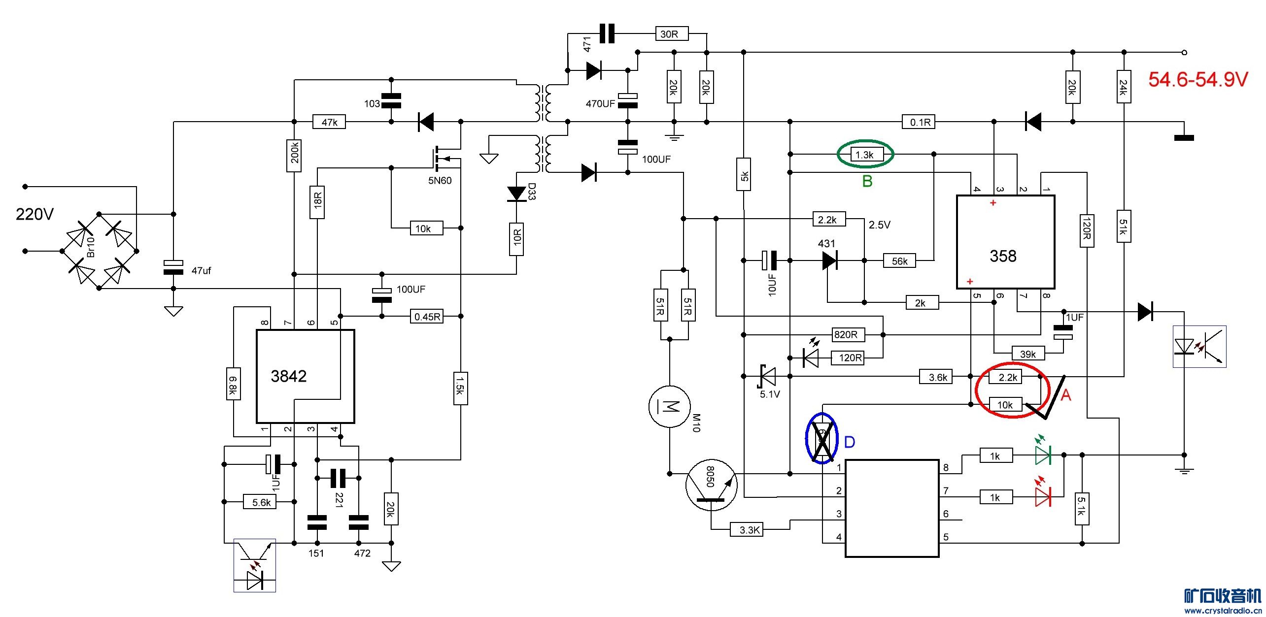

    2、单LM358+专用模块
    电路图以此图为准,在主楼上的图画错了二个地方。
    原理同单LM358的一样,就是用法不同。该电路是LM358控制电压和转灯等,431仅是提供一个2.5V的基准电压。
    电压补偿仅一个电阻,改变该电阻(蓝圈内)的阻值就能改变电压补偿量。
    根据上述原理就不难改变输出电压、转灯电流、电压补偿量、取消补偿等,甚至还可改成半可调电源,即:电压从36-72V可调、电流从0.9-3A有条件可调,待后续再发。

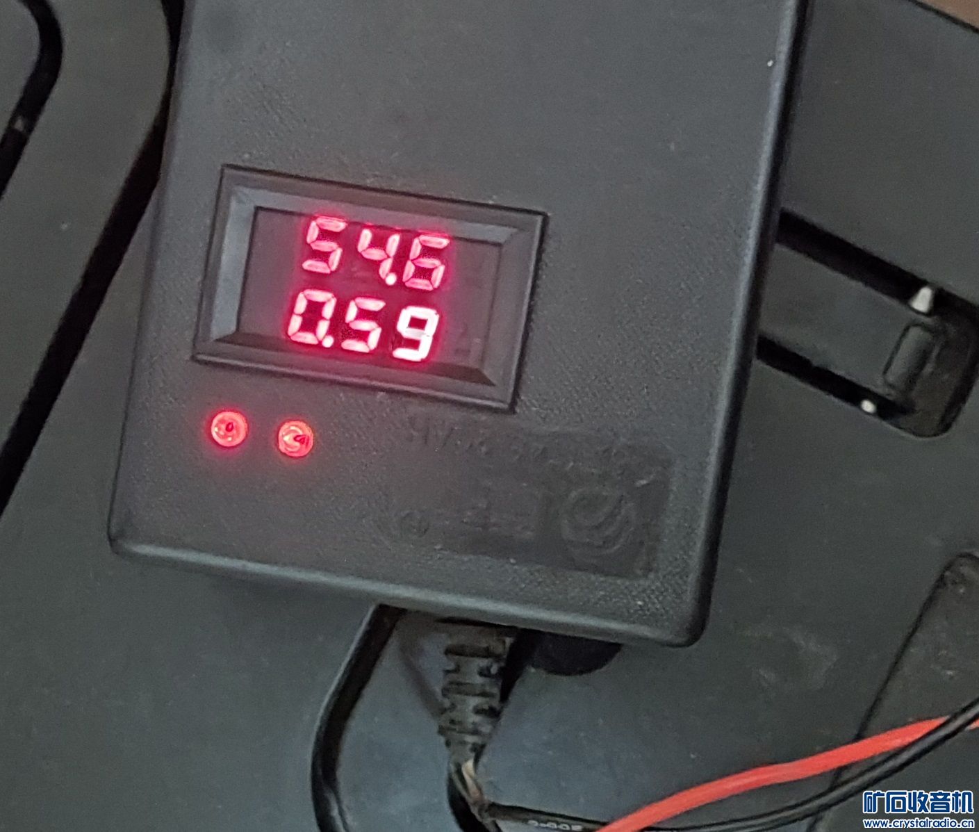

三、改动和应用
单LM358取消电压补偿和调整输出电压的改动见下图,蓝圈内的元件都可以拆除,单拆打X的二极管也行。
LM358+模块的取消电压补偿和调整输出电压见下图,去掉打X电阻,再调整一下打勾的电阻就能调整输出电压。

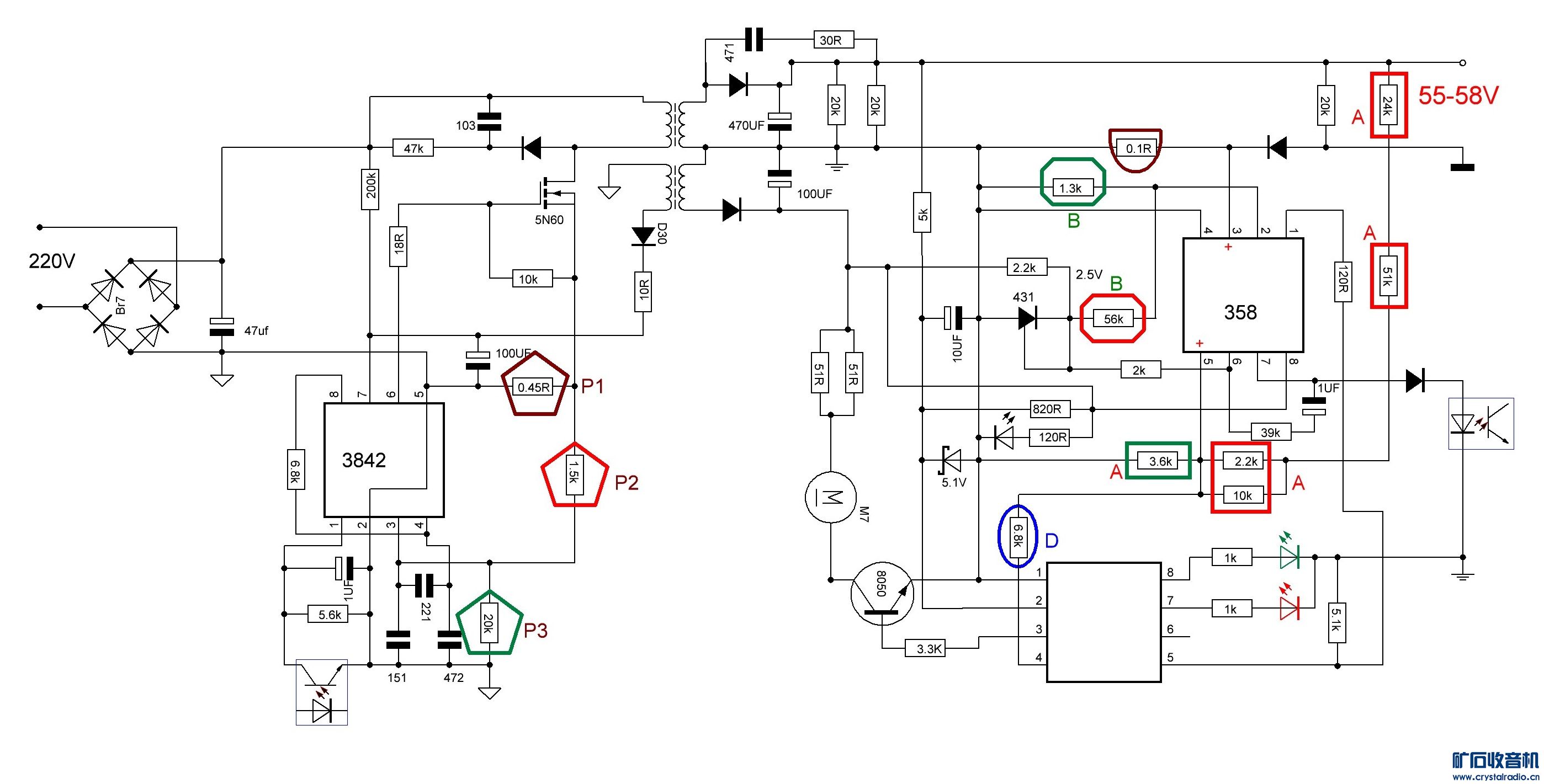

接下来是进阶利用
1、        宽输出电压改造。输出电压38-72V,输出电流在38V时3A左右,在72V时1.6A左右,输出总功率在120W以下,功率是由原边控制。
2、        宽输出电压改造恒流控制,因电源芯片供电没有辅电源,所以不能工作在36V以下电压,低于36V以下会严重打嗝。
注意!注意!再注意!本帖仅供了解充电器的原理,不要随便改动用于各种锂电车充电,安全第一。
      虽然本人也是用于锂电车充电,但保障措施到位,一是脱车和有人值守充电;二是装上电压电流表监测充电过程,通过充电过程并能知晓电池的大致性能,如果出现输出电流为0就说明电池组已有不平衡的现象。出现0电流现象时间越早电池电压不平衡越严重,如果设定电压54.6V,电池组相当平衡的话,即使充一天一晚都不会0电流,因各组平均电压达不到保护板保护的阀值,充电始终在充,仅是电流越来越小。

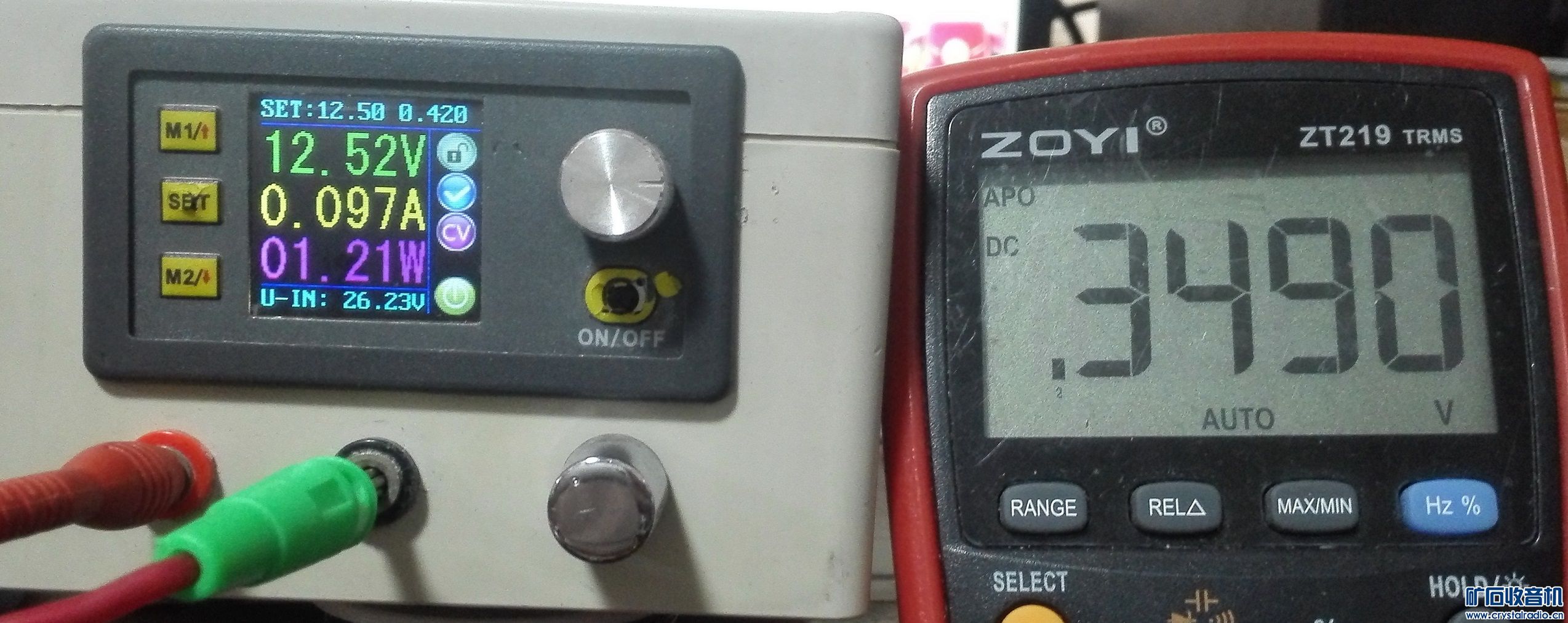

     如果设定54.9V(一般锂电充电器空载电压都设定在54.9-55V)就按55V计算,扣除防反接保护二极管压降,在0.1A时约有0.35V的压降,
二极管压降
     再有检流电阻、保护板内阻也会产生压降,所以平均摊到每组电压约为4.2V,达不到保护板的保护阀值,所以不会终止充电。再说新型保护板的均衡起始电压是4.18V,如设定54.6V扣除上述所说的压降,平均电压就达不到均衡起始电压,失去均衡电压的作用。

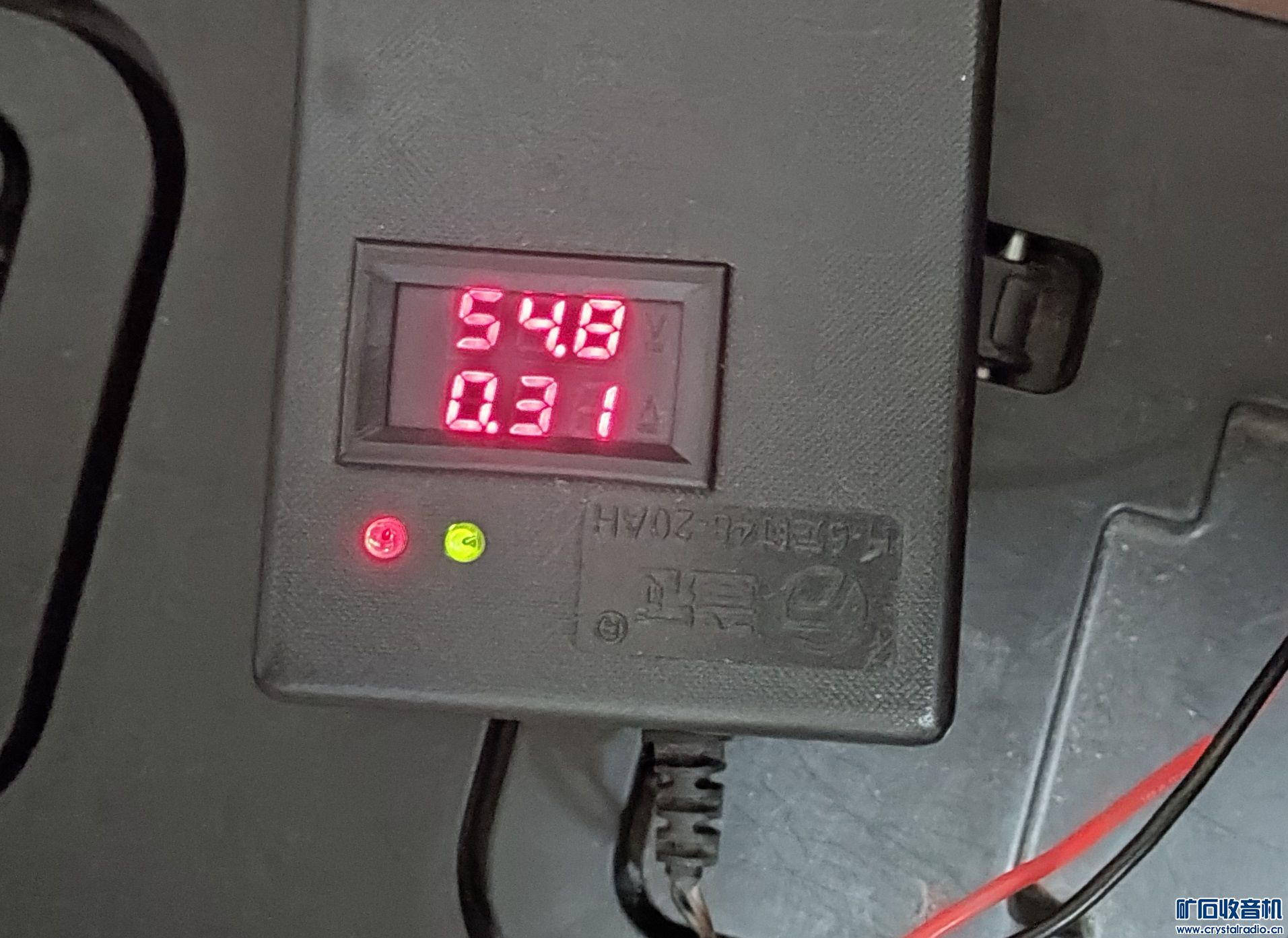

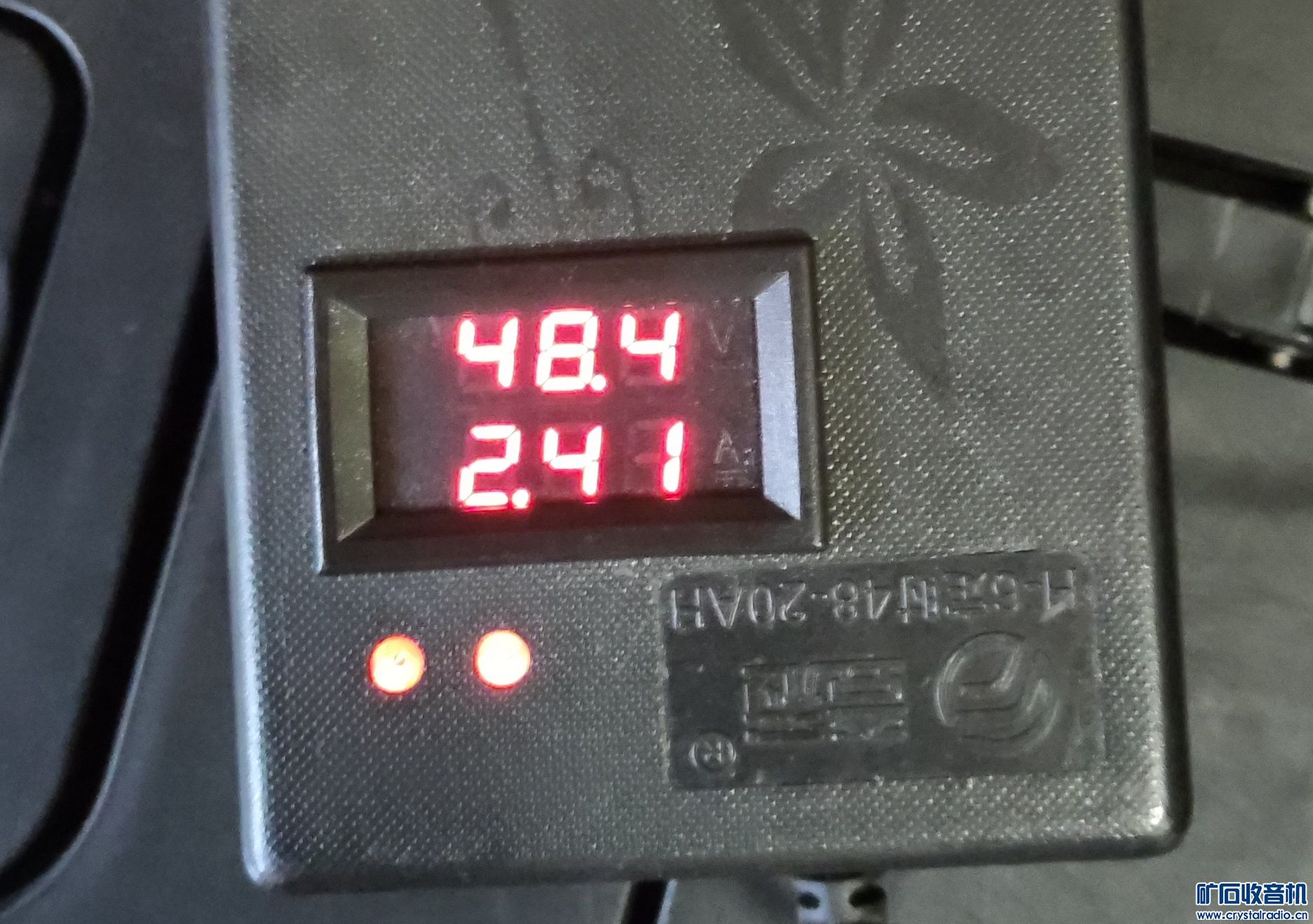

     充电过程,低压时电流2.4A,输出功率约116W。
     转灯前电流0.59A
     到0.58A转灯
     转灯后约1小时,电流降到0.31A,电压升到54.8V,并没有出现保护关断,说明电池平衡性还可以。
