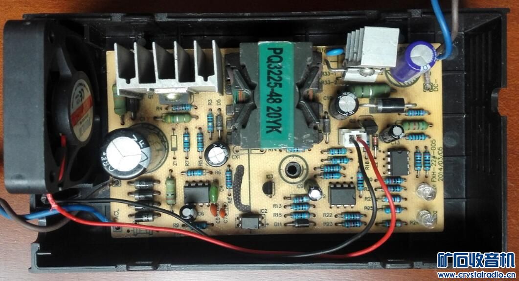

走在路上都能捡到的这类充电器,能不能利用起来?
首先看电路,先发二种充电器的电路图。
一、        电路图
1、        单LM358电路图
2、        单LM358+专用模块
根据以上电路大家推断一下工作机理
A、        工作时转灯过程?
B、        工作时电压抬高过程?
C、        工作时(恒流)过程?主意这个恒流有个括号。
D、        怎样来改动电压抬高的量和取消电压抬高?
E、        怎样增加或减小输出电流?
F、        怎样来改动电压?
G、        能否改成其他用途电源,如恒压输出,电压、电流可调输出,或锂电车充电器等?
大家畅所欲言分析一下以上的几个问题,再和大家一起画出工作过程图。
二、        工作原理(后续)
1、        单LM358电路
2、        单LM358+专用模块
三、改动和应用(后续)

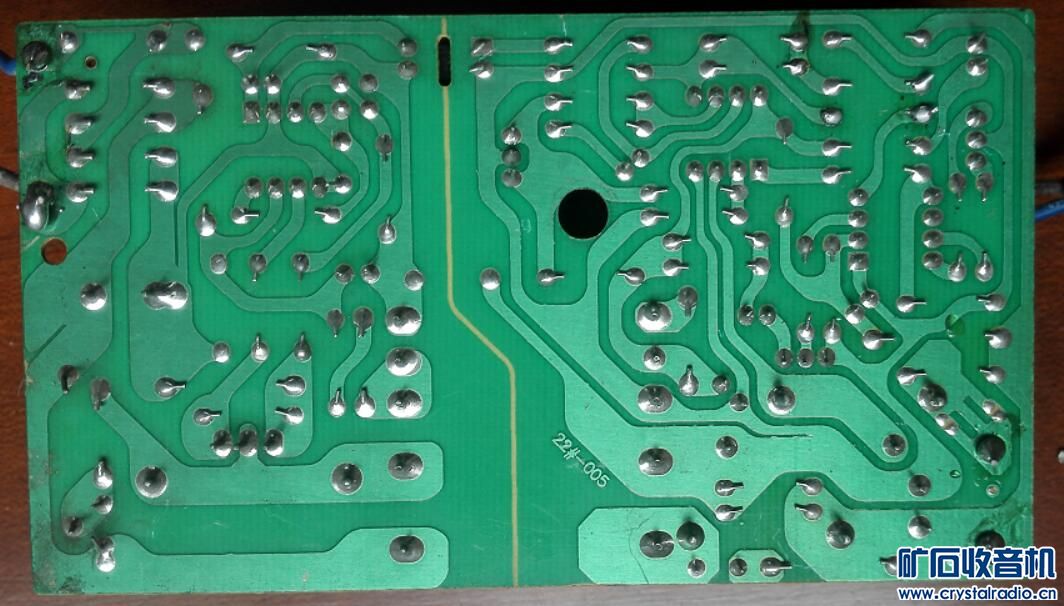

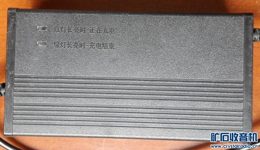

再发几张实物照
单LM358控制
正面
背面
电源板
单LM358+模块
正面
背面
板正面
板背面
修好后原待机电压约55V
充电电压,用于电瓶充电是抬高几V,转灯电流是0.5A多一点。
