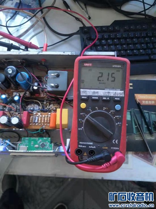

  因为我是烙铁党初装偿试,所以感受体会也是肤浅至极,汇报如下,(高手可教莫指责,谢谢!)
1:"还差半边"---------已经诊断确认:是管子问题(海版提醒过我)。噪声跟着管子走!(管子换位法),这次本人总共买了9只,(扣除一只旧管烧坏,还有一只加电后屏流下行,能用的只有7只)理想的仅2只,(噪声3.7mv)最后用筛选法,另一通道最低只能做到6.5mv。(见照片)
2:“相比直流”----------我也用直流4.2v和2.1v点火(电解1万),感觉还不如2.1V+2.1V理想。交改直噪声基本没有明显改善。
3:“音色美满”----------噪声搞不定,何来音色?初听这线路是偏向单端味。
4:“如若不然  何苦麻烦 ”---------不偿梅子怎知酸?学生本来就是自找麻烦的偿试,没有挫折那来进步?
5:体会:A:此电路推动管亦必须精良(海版也叮嘱过)方能理想,不怕您笑话,我用6N2做前级,噪声很大,一筹莫展,改用6N11后,还是基本可以接受的(还没细调)。B:主滤波电解不宜大,我用470UF代替147UF(二只)后,声音明显发混。C:管子的选配比交流声难弄.

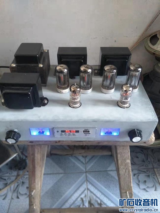

   谢谢车老师的祝福!(首先大声声明:经自测目前本人离老师称谓还有十余年之距,因此现阶段仍在学生段爬窝。)
   在您强有力的鼓励之下,我昨天基本完工了,己听了6个小时,刚才又开了,准备12小时的验听。
   噪声控制在2-2.5mv左右,夜深人静也听不到交流声了,若不计功率丢失,最低可降至1.2mv左右。基本己达到既定目标。(说明一下,完全按阎图施工,仅后级电压改为250V,阴极电阻改为330Ω)
   顺便请教一下车老师几个基础问题,望能赐教为盼为感!

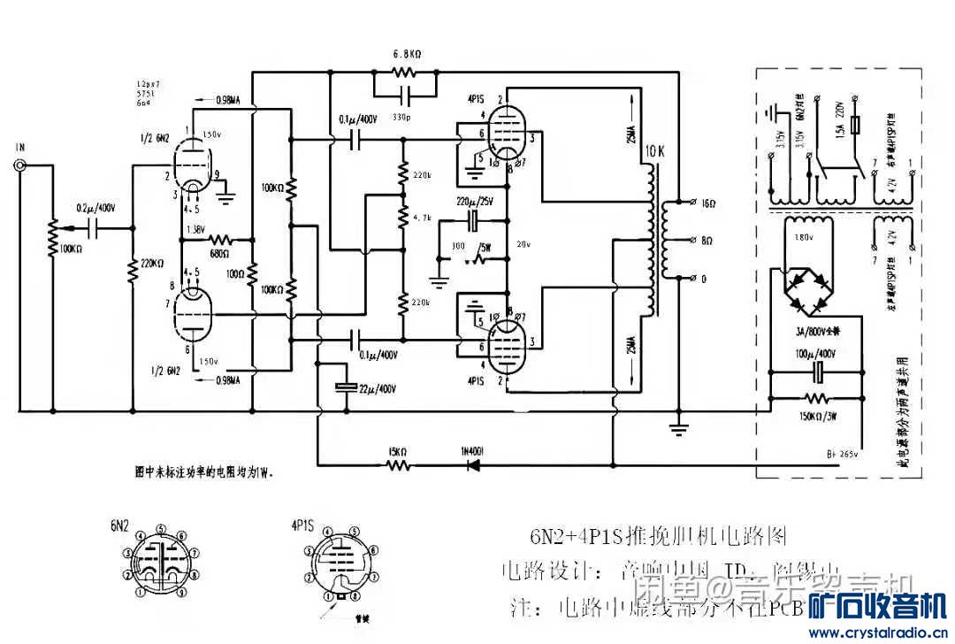

   1.据本人现有的了解,倒相是否只有三种?即1.长尾,2.屏阴 ,3.差分,但不甚明了其各特长,想知道一二。
   2.阎大师的这个4P1S推挽就是差分倒相是吗?那么我如何才能将末级改为固偏电路?因为我发现购买的4P1S管子个性差异较大,目前耳朵听听虽无可指
     责,但心里总感觉不舒坦,就好像4个管子不是在齐心协力地工作(匹配问题未了)。
万望阁下指道!老汉先有礼了!
外型
外型
噪音电压
噪音电压

   学生将阎大师的原图随意改了一下,您有空的话,麻烦帮助批改一下作业,不胜感谢!
作业本
作业本
原图
原图
