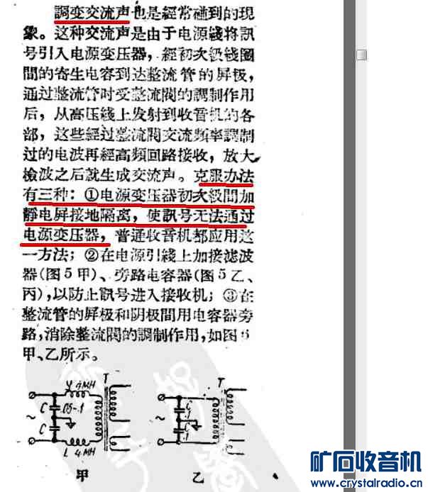

电子管输入阻抗是很高的,因灯丝变压器初次之间分布电容和各种分布电容的存在,通过这些电容构成的回路 ...
    按照你的理解。恰恰相反。屏蔽层正是电容的一个极。增加了布线电容。
当收音机接收到一个电台播音时,伴随在语言或音乐声音的背后,会有一种低沉的50赫或100赫的交流嗡声;在没有输入信号时,它也随之消失。这种与外来信号同时并存的交流声,我们称之为调制交流声。
    调制交流声产生的根源有二。一是由于电路中各类零件和导线的安装排列,它们相互之间的变动磁场、静电场、泄电、杂散电容等影响所造成的,其中受变动磁场的影响比较显著。
    调制交流声的另一产生根源,是由电子管内部造成的,也就是阴极与灯丝之间有泄电现象。例如丝极和阴极之间的电容感应、电子发射、直接泄电等,都可以产生泄电电流。同时这种泄电阻抗,
除直接泄电外,大部分属于容抗性,在电流内包含有各种高次谐波,直接影响了屏极输出波形。

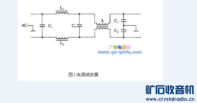

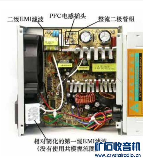

  我也是业余爱好者,退休前本职工作是与纸片打交道的一个铁匠。你百度的不仅仅是电子管的市电输入线路干扰,而是电源的通用举措之一,请您百度一下什么是共模干扰及其防治,ATX开关电源进线市电采用两级EMI滤波后
可以得到较纯净的50Hz交流电。
你百度的变压器加内外屏蔽,其作用是不一样的,外屏蔽是减小漏磁干扰,最典型的是电子管电视机的电源变压器有铜与铁双屏蔽,且屏蔽是闭合的。这与楼主的交流声无关。内屏蔽不允许闭合。作用前面已经阐明。

电源进线共模滤波:
ATX开关电源的两级EMI滤波;
EMI滤波.JPG i
