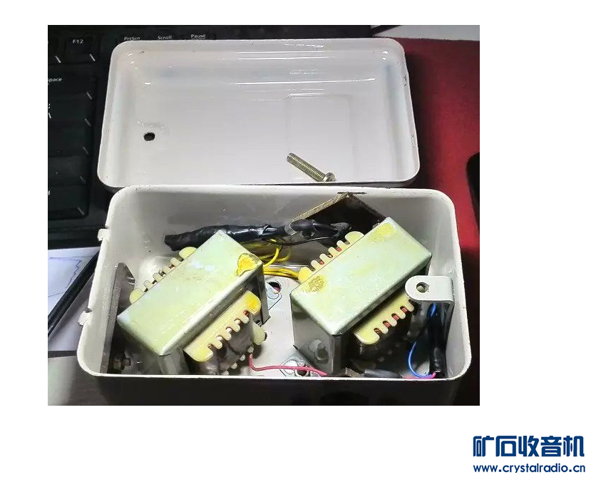

为省钱,我常购普通工业用变压器(无任何屏蔽措施),装入铁茶盒中,并将铁茶盒接地,认为这就做好外屏蔽了,如下图所示:
见你37#(b)图有铜或铝做屏蔽,所以就产生了怀疑:这铁做的外壳,能屏蔽吗?所以,才有此问。言语不当处,还请见谅!

大家都是讨论问题,都能从中受益、 。铁是软磁性材料,对漏磁有屏蔽作用,铜包住线包,对电场有屏蔽作用。电场与磁场是能够相互转换的。
