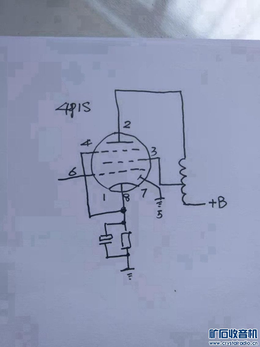

  我在学装阎锡山老师的4P1S推挽,超线性接法,灯丝用4.2V交流供电,1-7脚入.前几天看见坛上老师装此机釆用1-7脚合併后和8脚釆用交流2.1V供电,认为很好,因为本人基础薄弱,想问一下,改接后4脚仍然接8脚吗?还有我将管柱和5脚相连后接地,是否可以?

灯丝改为并联后4脚仍然接8脚。管柱和5脚相连后接地是正确的接法。

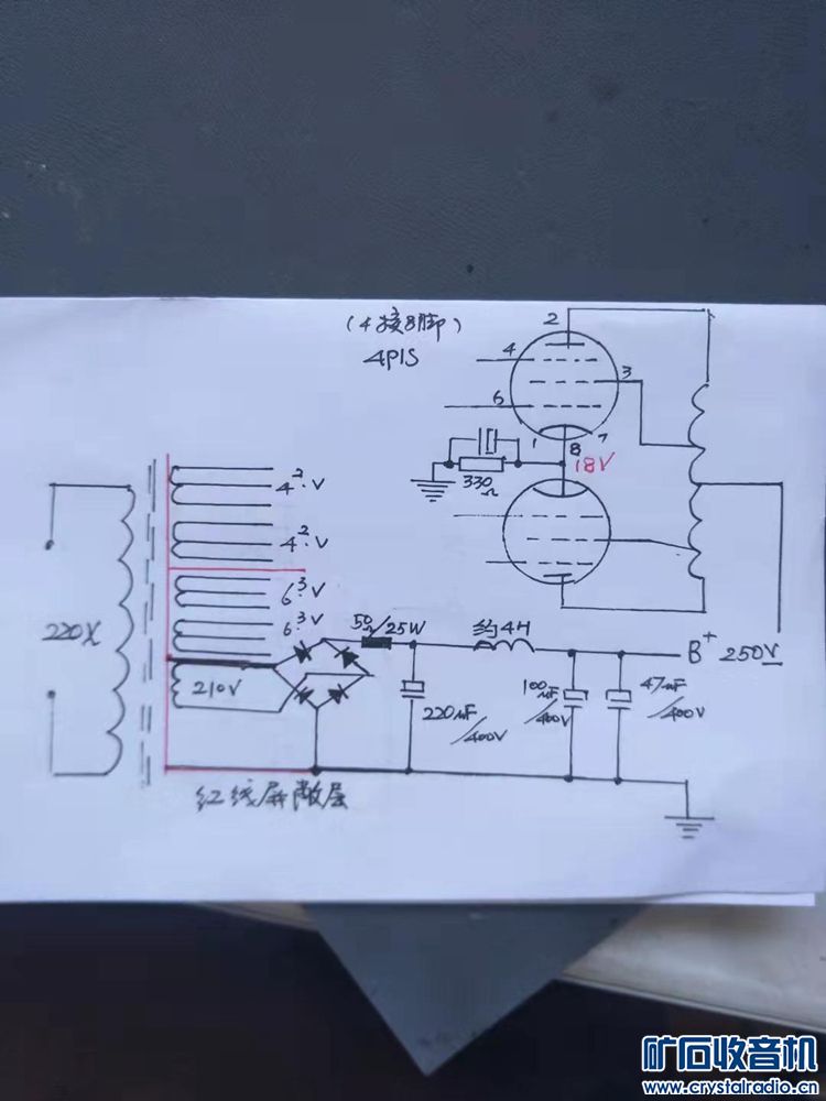

    现在向您坦白:不弄不知道,一弄吓一跳,不瞒您说,我就这个后级己装拆4次,均不如意。第一次4.2v供1-7脚不理想,拆!第二次4.2v供1-7脚,8脚接中心抽头,不行!拆!第三次,釆用屏蔽线4.2v供1-7脚,8脚接中心抽头,也无效果,拆!第四次,併1-7脚后和8脚供2.1v,没用电位器平衡措施,也不理想,拆!今天挠了一天头皮仍未理出头绪,郁闷哪!更可恼的是:开机5分钟之内,B+从250V跌至238V,总电流从115MA上升到135MA以上,伴随交流声也慢慢明显增大.更换电源,更换管子仍如此,真不知从哪里入手?又气又恼又急.碰到鬼了哟.

   首先由衷地感谢您及时指导!其次向您汇报一下:我将阎大师的电源部分作了以下修改,您看有问题吗?我没釆用独立的灯丝变压器,因为原图也没有。如果加装灯丝变压器能极大地改善底噪,我可将扼流圈让位。还有您说的屏蔽层我是加了二层:即初--次一层,先绕完4.2v后又加了一层。我是4.2v接1-7脚,中心抽头接8脚。自已觉得似乎服侍得它蛮周到。至于超耗,我看原图273V/25MA功耗6.8W,我是250V/27MA=6.75W,估计是超了,下回按250V/22MA差不多吧。
  静侯老师金言!

发表于 2021-9-7 11:35:17 | 显示全部楼层
ECF80 发表于 2021-9-7 09:39
老师您好!
   首先由衷地感谢您及时指导!其次向您汇报一下:我将阎大师的电源部分作了以下修改,您看有 ...
谢谢你的信任!
直热管(包括4P1S)灯丝交流供电还是比较难搞的!一是管子要优质品,灯丝中心点两侧必须绝对(当然只能相对)平衡;二是带中心点的灯丝变压器绕法有讲究,也得保证绝对(当然只能相对)平衡问题;三是安装布局走线都有讲究,总之,初学很难搞好,建议先采用直流供电方式,待有了技术积累以后,再搞交流灯丝供电不迟!
另,看了一下4P1S的资料,如用4P1S做单端或推挽,觉得三极接法应该更好一些!
