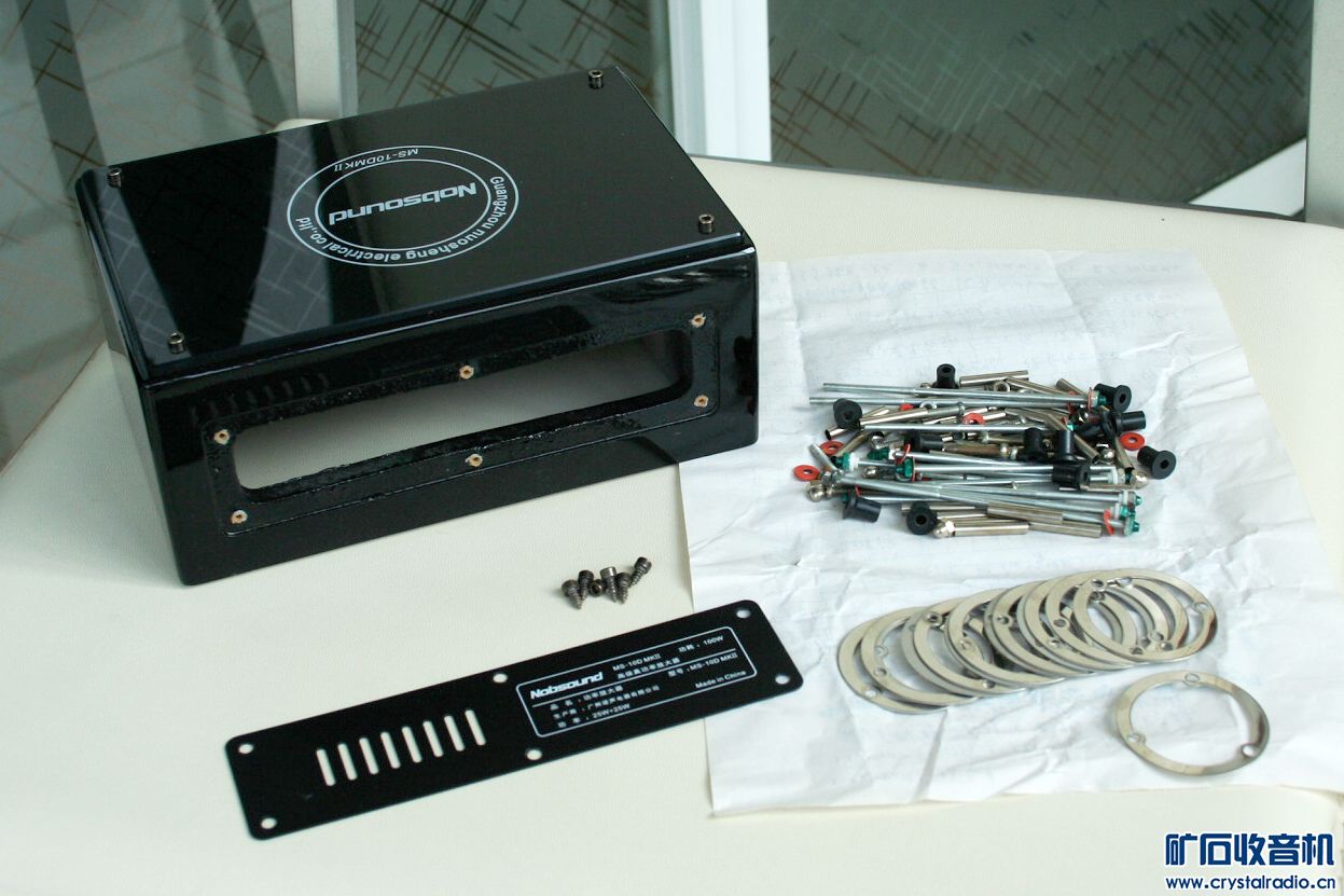

楼主: wld390
住宅拥挤,前胆后石商品机降级改成纯石机。

发表于 2021-8-19 08:29:47 | 显示全部楼层
wld390 发表于 2021-8-19 00:52
老师,见笑了,因为拆开机器,不知道电子管的作用,必须画出电路图才能明白,而且我发帖了,也要向大家交 ...
大概生产商就是加点胆味,不做放大

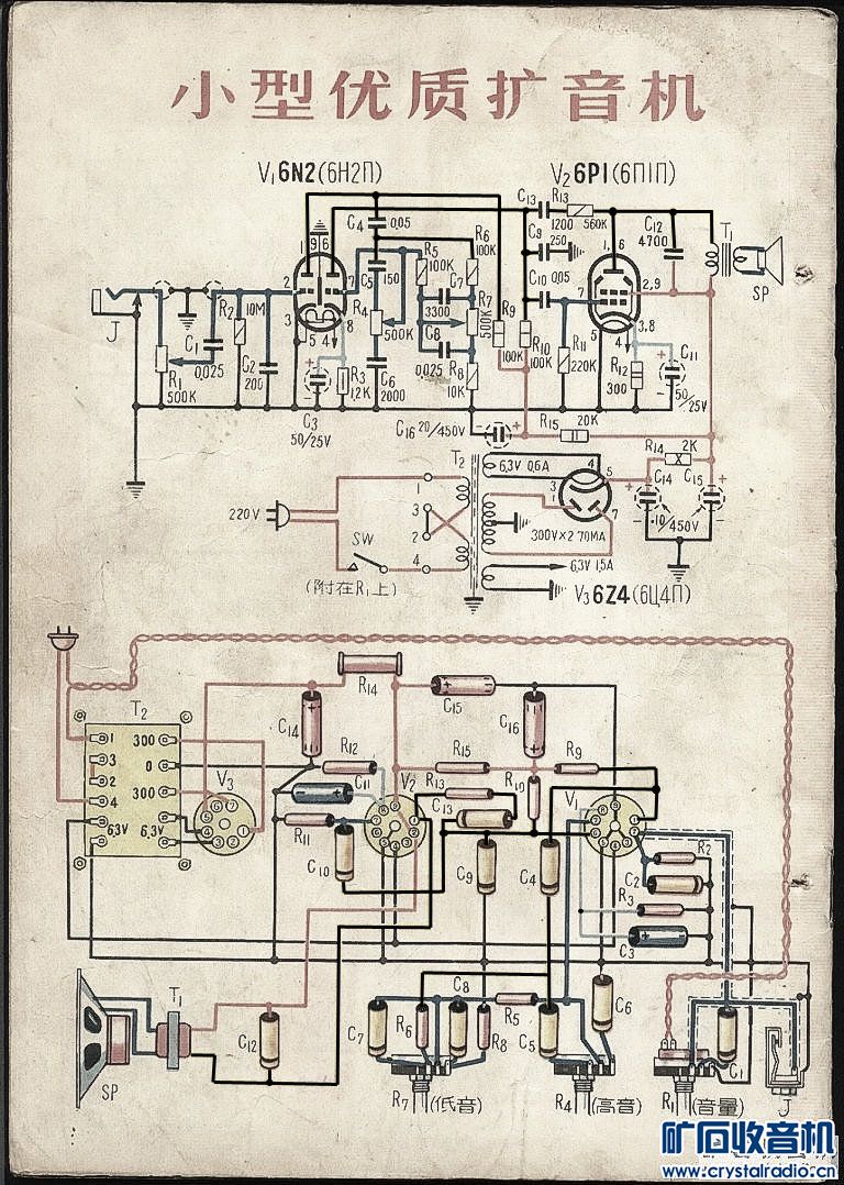

发表于 2021-8-19 09:41:40 | 显示全部楼层
配上电牛和输出牛,整流6Z4换成晶体管整流,按照这图改装一下很合适啊。
 楼主| 发表于 2021-8-19 10:15:54 | 显示全部楼层
谢谢老师的提问,学生我认为还不算造假,因为毕竟用上了电子管阴极跟随器电路。
作为商品机,外观非常重要,这台机电子管是以装饰为主,电路方面为次,(jupeter老师不是说了吗:连续两级阴极跟随器,一点放大作用没有。也就是比那些彻底不经过管子的假胆机强一点,这个拔管子声音断掉。正因为是阴随电路,有强烈的本级负反馈,所以电压低点也没事。)所以,在外观上,厂家也确实花了点血本的,那个木壳牛罩,制造成本不低,要用木板拼合,细心打磨,再喷漆,还要喷商标。侧面一块铁片也需开模冲压、喷上漆、文字、型号等等。那四组电子管防烫手不锈钢圈圈,也要开模冲压,还要一片片人工装配,厂家也不容易。
现在请教老师们其它方面有没有改良之处?谢谢!
 楼主| 发表于 2021-8-19 10:29:49 | 显示全部楼层
非常感谢老师的推荐,这样一改,困难多多,内脏全部挖空,只用了壳壳,面板上音调控制、信号转换、电平表显示、USB输入、蓝牙等等非常难弄,因为住宅拥挤,DVD放不上去,还不如另外搞个机壳爽气,图我收下了,再次感谢!

 楼主| 发表于 2021-8-19 10:39:37 | 显示全部楼层
90不留宿 发表于 2021-8-19 09:38
实践证明,不拆开还有胆味,拆开以后,胆味没有了,
确实没有胆味了。
