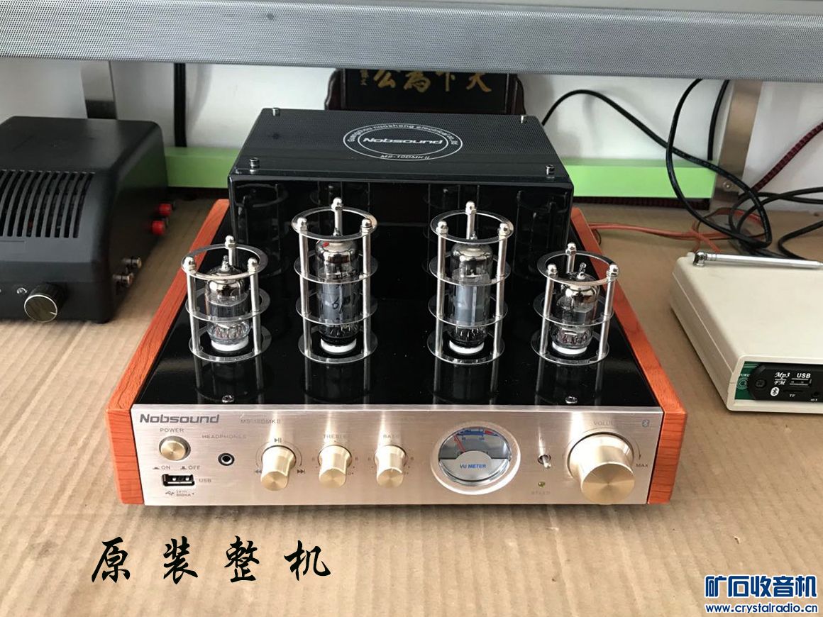

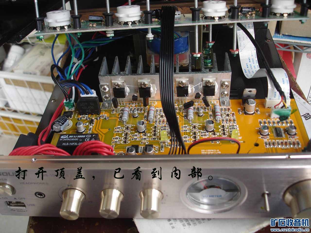

  外甥添置了KT88胆机,原来的一台前胆后石合并机送给了我,这机器面板上功能较齐全,占地面积不大,我很喜欢。由于我的桌子台面不大,其它的如DVD、MP3机、音箱等等杂七杂八显得非常拥挤。再说那台机器是否真的是胆前级?还有点疑问?
  于是乎,听了几天后,决心把它开膛破肚,探其究竟!

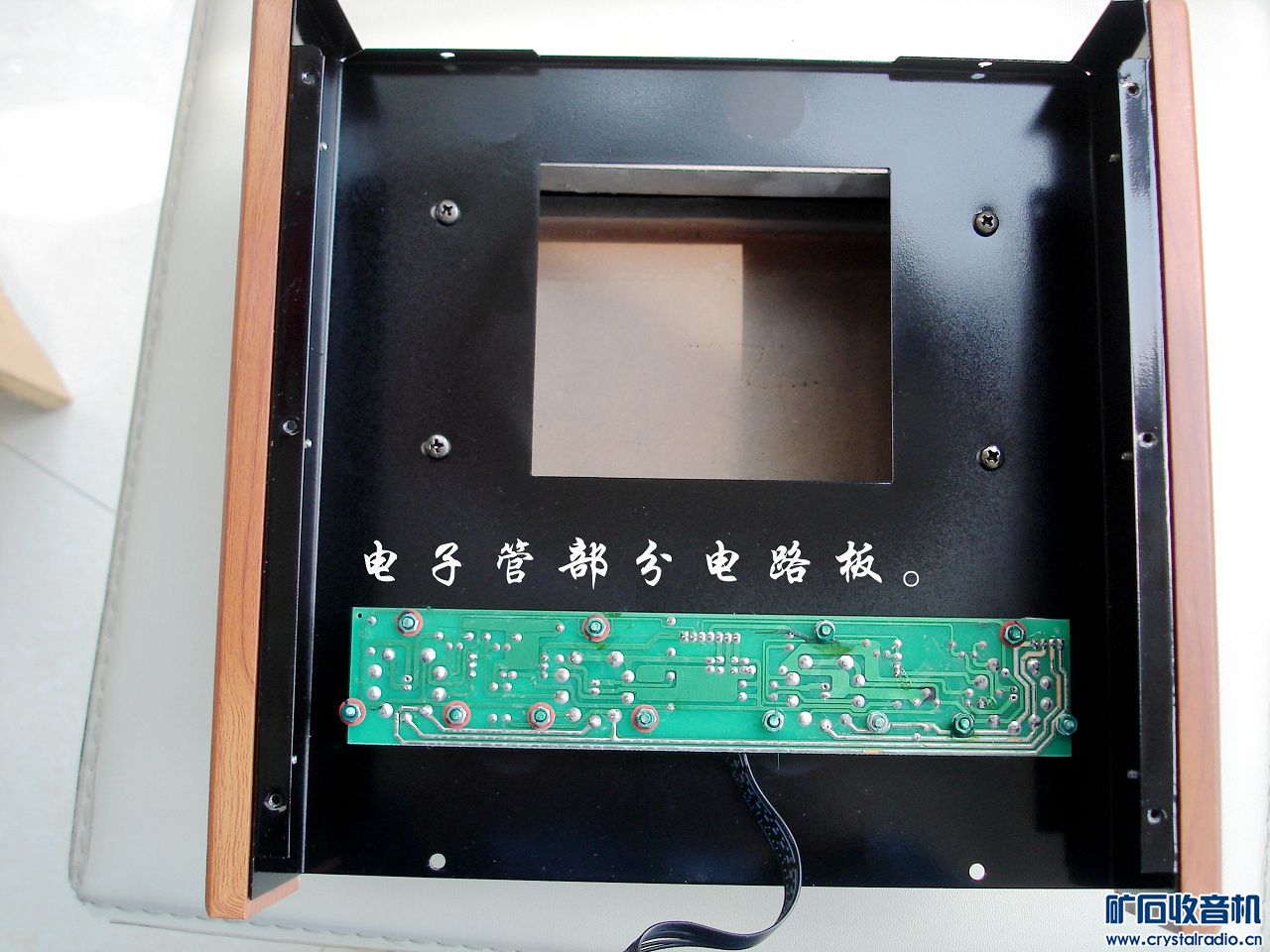

真敢整啊,连续两级阴极跟随器,一点放大作用没有。也就是比那些彻底不经过管子的假胆机强一点,这个拔管子声音断掉。正因为是阴随电路,有强烈的本级负反馈,所以电压低点也没事。要是想用来放大,这点电压真不够。整个电子管下面的板子可以去掉,直接将输入信号跟输出信号连接就行了。省电,当纯石机玩吧。

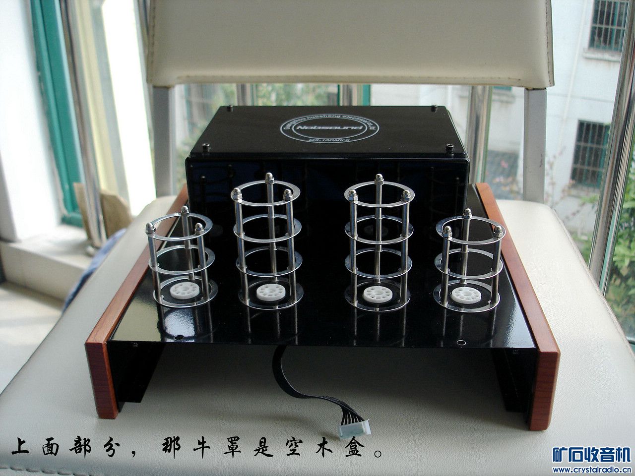

  由于扔掉了面上的木盒和电子管,所以裁了一块塑料板盖上,机器看起来非常小巧。

卸去面上及后面、底部的螺钉就可以上下分离,看到内部情况。
发表于 2021-8-18 22:36:58 | 显示全部楼层
简单看了一下图片,后石我是承认了,前胆呢,图片不多,不好说,请多发点胆那部分的图

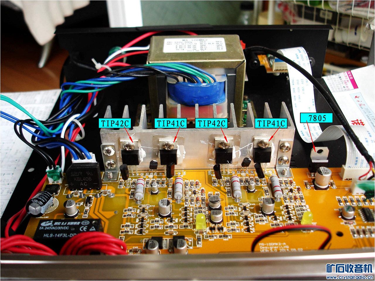

  先看下面部分的内部情况,下面部分主要就是一块主板,一个电牛,主板的功率放大用的是中功率晶体管,型号是TIP42C、TIP41C(见下面的照片)。

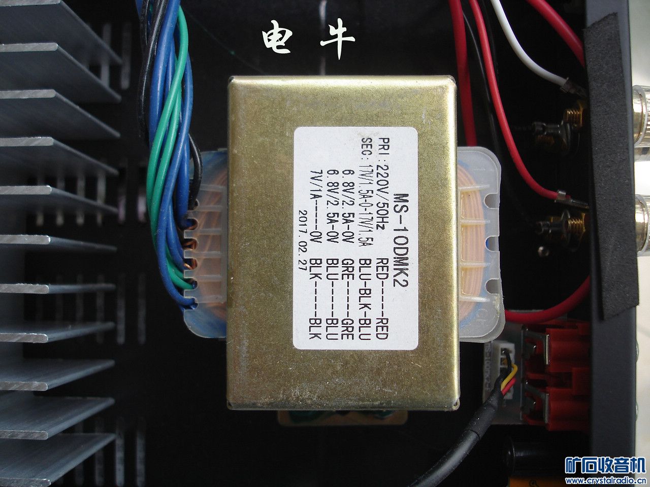

电牛很小,57高、68宽、74厚。
   220V/1.5A接市电,17V/1.5A-0-17V/1.5A接功放板,两组6.8V/2.5A分别接左、右声道电子管灯丝,7V/1A整流后接7805稳压成5V供蓝牙及控制系统。
 楼主| 发表于 2021-8-19 00:03:37 | 显示全部楼层

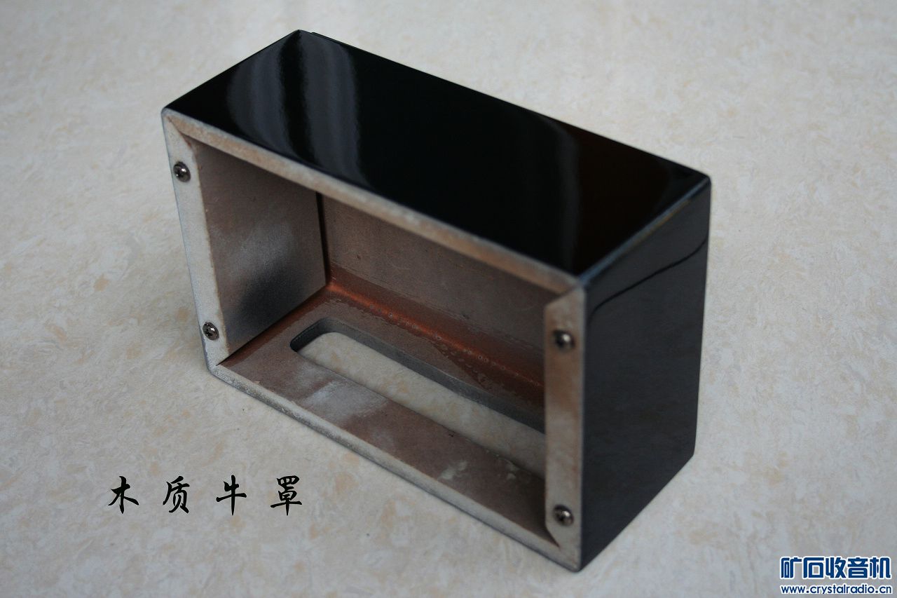

  上面部分就是一条电子管电路板,那个假牛罩就是一个空木盒,起装饰用。
 楼主| 发表于 2021-8-19 00:04:14 | 显示全部楼层
 楼主| 发表于 2021-8-19 00:06:51 | 显示全部楼层
   现在最主要的是要研究那块电子管长条印版:
