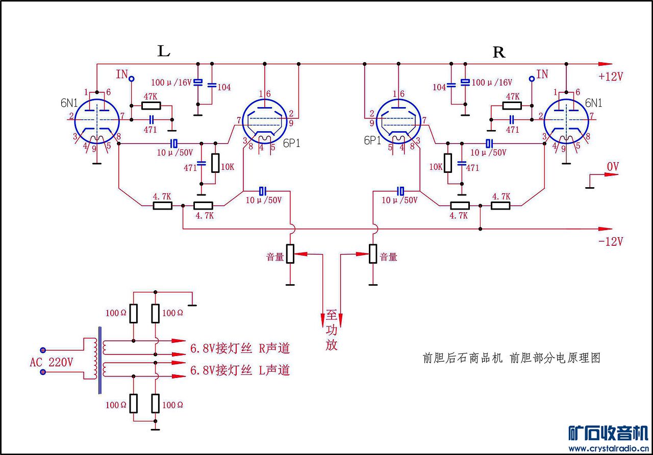

花了几天时间,绘出了电路图:
 楼主| 发表于 2021-8-19 00:11:27 | 显示全部楼层
   此电路真是想不到,是采用正负12V电源供电,学生我搞不懂?我仅仅知道,6P1、6N1电子管标准工作电压是250V才能正常运转,现在用正负12V,正负加起来也只有24V。此电路大概是属于阻抗变换器,没有放大作用,几乎是负增益,两组电子管输出信号都是从阴极出来,没有放大作用。再有,6N1是双三极管,现在每个声道的6N1只用了一半,另一半空着(L声道7、8脚空,R声道2、3脚空),其实两个声道共用一个6N1就可以了,但为了好看,宁可浪费一个6N1。
可能厂家认为,6P1、6N1是很便宜的,烧坏了也不值几个钱,对其他部分的电路不会产生影响,换上管子就行了。这是其一。
其二:如果用标准的250V工作电压,那么成本要大大的上去了,首先电牛要增加高压线包,再加上高压整流、滤波电路,机壳装不下了,改成大机壳,做成大机器,厂家肯吗?
(我想,厂家如果不用6P1、6N1,而采用13P1P,屏压低,只有26V,那就正负电压13V,与正负12V比较接近,那成本还要低。老师们看看可以吗?)

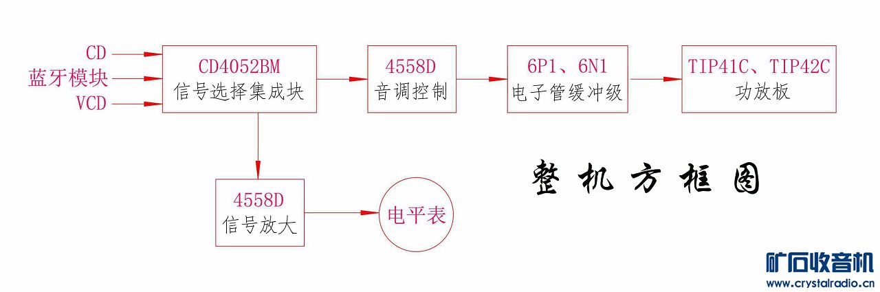

   下面我画出了方框图:

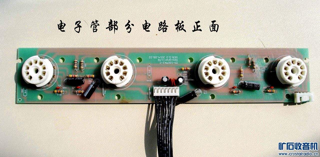

  学生认为,这个电子管电路就等同于一个耦合电容。所以,我就扔掉了那块电子管长条印版,用了两个2u电容接上了事。人老了,耳鸣严重,开机听声音听不出与原来有啥区别,先就这样了。各位老师有什么好的建议,麻烦给与指导,谢谢!

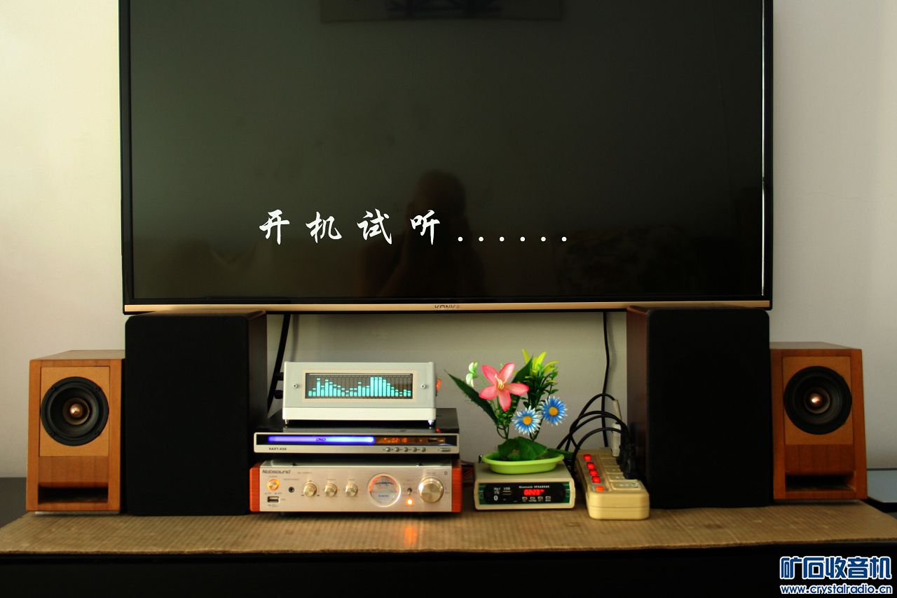

  由于扔掉了面上的木盒和电子管,所以裁了一块塑料板盖上,机器看起来非常小巧。
 楼主| 发表于 2021-8-19 00:17:42 | 显示全部楼层
  放上DVD、自制的频谱显示盒,占地不大,暂时告一段落。静候老师们的建议,谢谢!
真敢整啊,连续两级阴极跟随器,一点放大作用没有。也就是比那些彻底不经过管子的假胆机强一点,这个拔管子声音断掉。正因为是阴随电路,有强烈的本级负反馈,所以电压低点也没事。要是想用来放大,这点电压真不够。整个电子管下面的板子可以去掉,直接将输入信号跟输出信号连接就行了。省电,当纯石机玩吧。

 楼主| 发表于 2021-8-19 00:52:22 | 显示全部楼层
jupeter 发表于 2021-8-19 00:30
真敢整啊,连续两级阴极跟随器,一点放大作用没有。也就是比那些彻底不经过管子的假胆机强一点,这个拔管子 ...
老师,见笑了,因为拆开机器,不知道电子管的作用,必须画出电路图才能明白,而且我发帖了,也要向大家交代明白,所以画出了这种蹩脚的电路图,非常感谢老师的指正。

是针对厂家的做法说的意见。你的图画的很好,很清楚的说明了厂家是如何胡搞骗人的。
