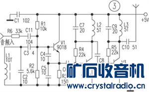

我这里信号很差,离昆明曲线130公里,距离不算远,但中间隔着重重大山,其它方向也是山近似一个盆地。所以一直在寻找灵敏度最高的收音机,包括FM和AM,短波就不用,灵敏度。各种提高中波灵敏度的方法都想试试,发现了Q值倍增器,也试了一下,除了能把音量变小,似乎提高了选择性,灵敏度并没有提高。
这时忽然想起Q值倍增器不就是《业余调频发射电路集萃》的图三吗?也就是50米调频无线耳机的发射部分。我的感觉好像振荡能量没有反馈到L1两端似的,限于学识,我却不知道Q值倍增器不能提高灵敏度的原因。

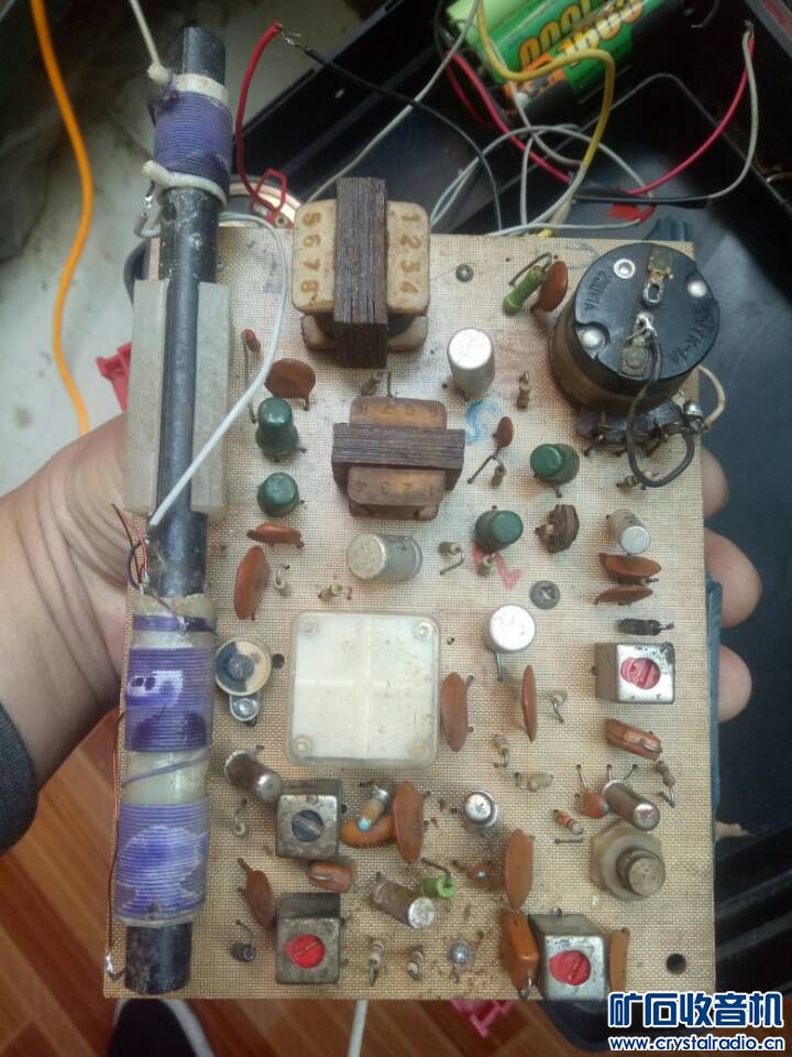

然而我继续寻找灵敏度最高的中波收音机,目前我灵敏度最高是幸福牌LUCKY残机,听坛友说白鹤4B2灵敏度比较高,我就拿来对比,附上对比视频:
https://m.toutiaoimg.cn/i6911949 ... mpaign=client_share
135708mnx8me0eb6b03be0.jpg -47d420878b245d25.jpg -204cbfc75cdf762d.jpg 135656dqti03hi7hoekwki.jpg

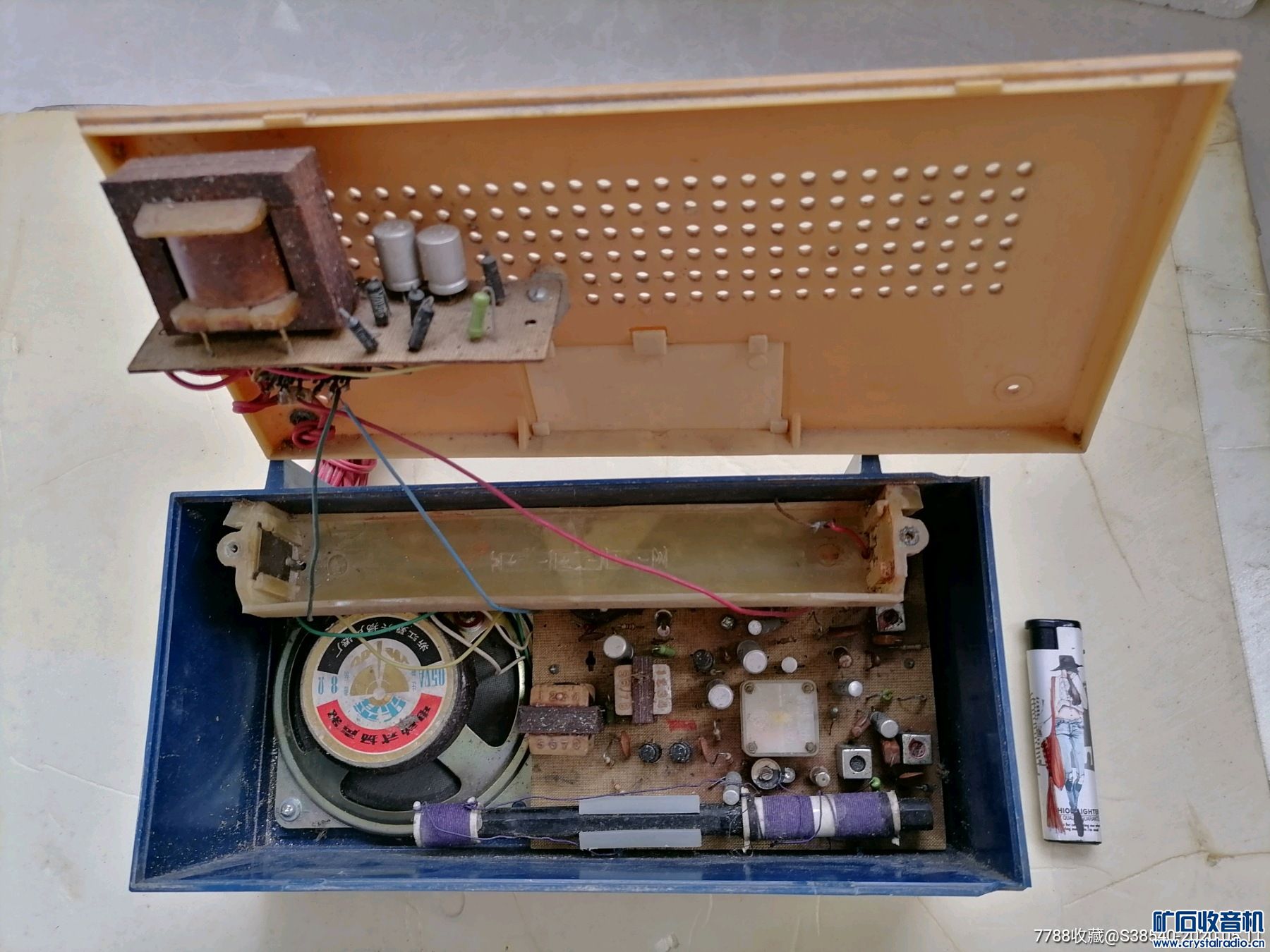

经过对比,幸福LUCKY超过了蝴蝶753,也超过了白鹤4B2。我在一个信号很差的地方对比这几台收音机,一天下午两三点钟,云南台576KHZ,这几台收音机都能收到,经济之声855KHZ和中国之声1008KHZ,这几台收音机也能收到,但是855和1008之间,以及576-855之间有些弱台,幸福LUCKY明显收到的多。有一次我还在我家四楼房顶收听这几个弱台,感觉那不是收音机,而是电台,自己像个特务似的,仔细搜索弱信号。
而且这还是在幸福LUCKY脱离了自带变压器的情况下,如果恢复,收台还会增多。鉴于其高灵敏度,我把网上唯一一台机壳完整的蓝色那台买了下来,棕色那台内部和我的有差异,没有买,不然从外观看,棕色那台更接近我的。
